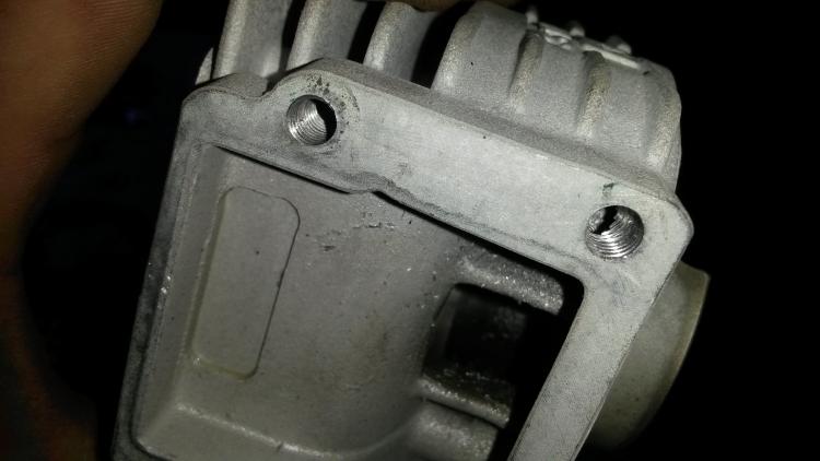

enlève bien tous les copeau d'alu sinon sa risque de refoirer
Oui tout nettoyer niquel , le serrage se fait parfaitement , la vis ne ressort pas a linterieur de l admission et j'ai pue conserver la taille de filtage d origine (m6×1).
Joint neuf et tout et tout.
