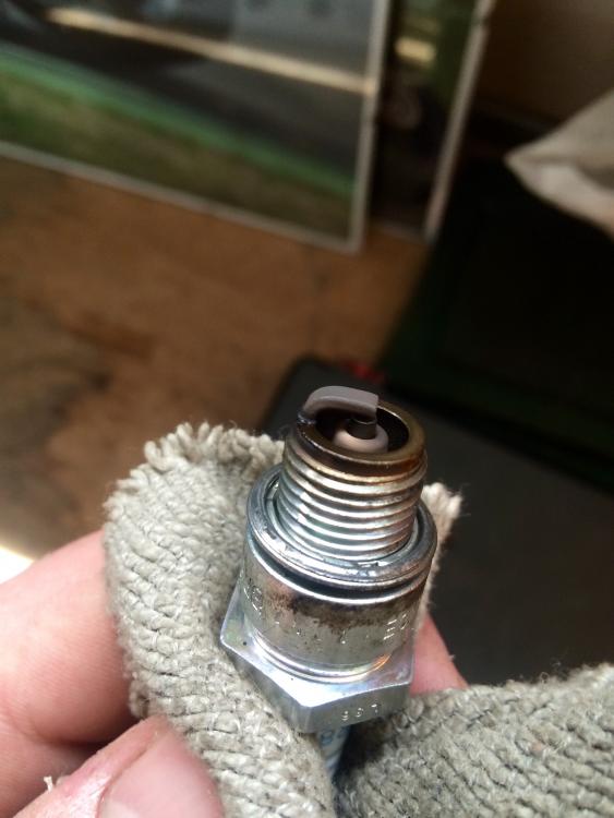

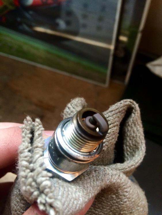

flo-rider4 Posté(e) le 11 avril 2015 Signaler Partager Posté(e) le 11 avril 2015 (modifié) Salut, J'ai deux petits soucis et j'espère que quelqu'un aura une solution ou explication. J'ai un Spirit origine, juste débrider ( pot et variateur ) Le scooter démarre niquel, il roule.. Mais quand il est l'arrêt faut je j'accélère à fond pour le faire partir, une fois lancé c'est bon.. Le deuxième soucis c'est que quand je roule le scooter donne des acouts, accélère freine.. Comme des trous d'accélération ! Et quand je suis à fond ( environ 65km/h) il donne des plus gros acouts, la vitesse ne reste pas régulière.. D'où peu venir le problème ? Réglage carburateur ? Voici les photos de ma bougie.. Merci à vous Modifié le 11 avril 2015 par flo-rider4 Lien vers le commentaire Partager sur d’autres sites More sharing options...

patou80 Posté(e) le 12 avril 2015 Signaler Partager Posté(e) le 12 avril 2015 Salut, Quand tu vois ma bougie tu penses quoi des réglages ? J'ai nettoyer à fond le carburateur déjà, je vais essayer de nettoyer la boîte à air et le filtre.. Comment savoir si mes ressors sont trop dur ? Mon spirit est tout d'origine, juste variateur et pot d'origine débridé... Pour les autres renseingnements je vais regardé :) les réglages bougie ont l'air bon . Ensuite il faut jouer avec les vis . Car la couleur de bougie c'est surtout pour trouver un peu prêt le bon gicleur . Euh qu'elle est la couleur de ton ressors de poussé ? ( il se trouve entre le correcteur de couple et l'embrayage . ) s'il est noir c'est celui d'origine donc il est bon . ensuite la courroi pourrai être usé ( si elle fait moins de 1.6cm de largeur elle est a changer ) Quand tu es a l'arrêt et que tu accélére , le scooter acroche tout de suite ou le régime augmente et après il accroche ? voici le correcteur de couple : http://www.rrd-preparation.com/img/cms/from_form/vuuimbroyogucimpluttiknnxumbroyogucirructuurduciuplurussirtsciiturkiiwaycpn_desc.jpg il se trouve la ( le truc rond a droite) : https://www.scooter-system.fr/bibliotheque/tutorial_changement_variation3.jpg Lien vers le commentaire Partager sur d’autres sites More sharing options...
