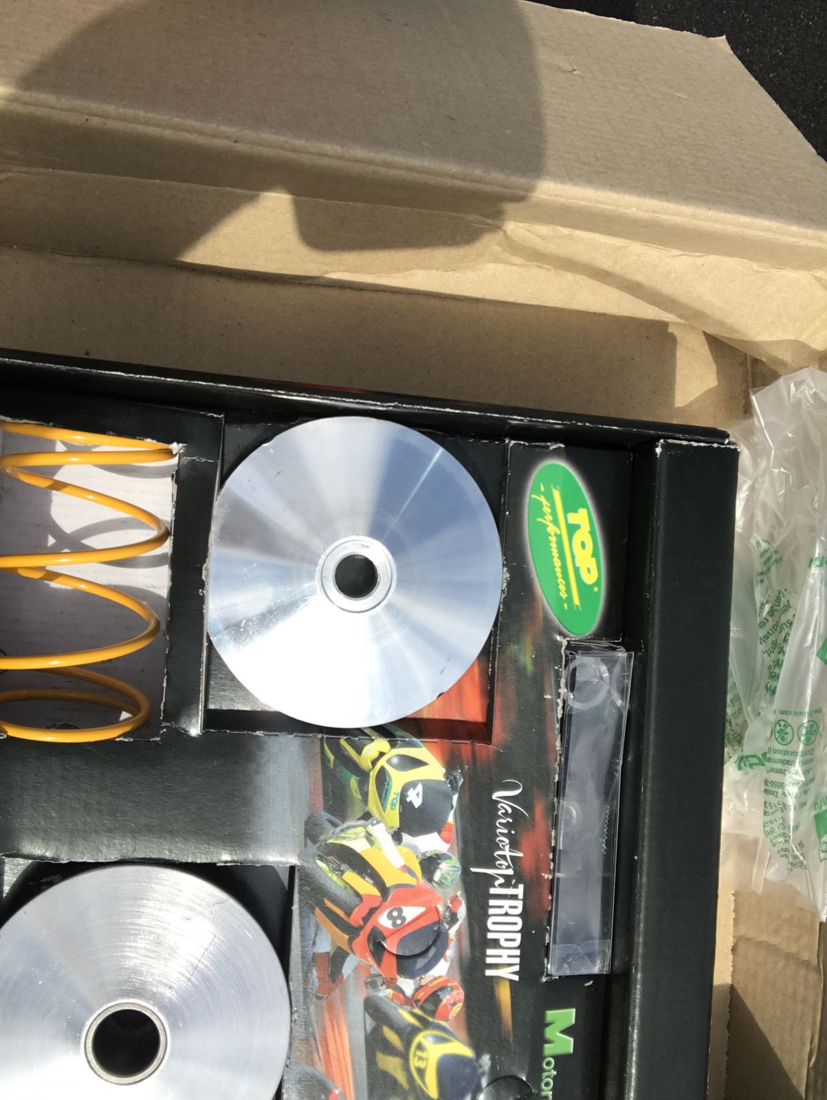

Je suis d'accord avec Alain pour le variateur à changer.Sur mon modèle 2014 il y avait bien une bague au variateur que j'ai enlevé(seulement un gain de 5km/h).
Pour info comme je l'ai déjà indiqué sur le fofo ,j'ai changé le variateur (top perf )
En laissant la courroie d'origine, j'ai débridé la boîte à air en enlevant le caoutchouc en forme de champignon puis ajout d'un filtre polini  .Je n'ai pas de retour concernant les variateur malossi pour 4 temps.
Au final, j'ai gagné du couple,  en vitesse de pointe 70 / 75 km sur le plat.
