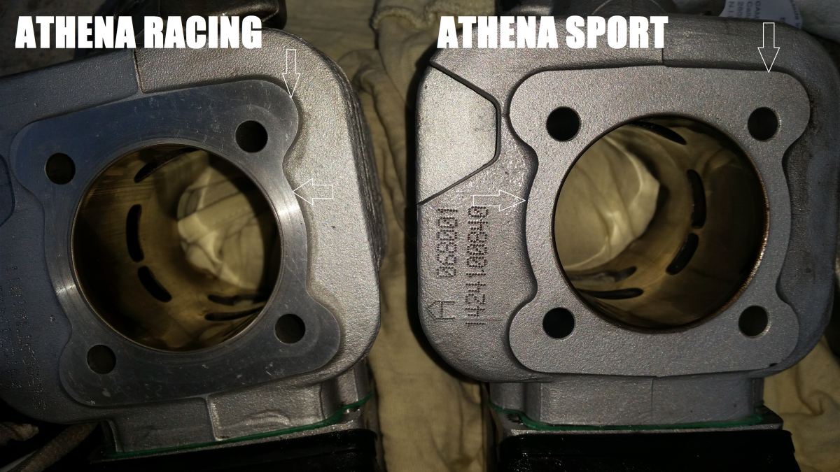

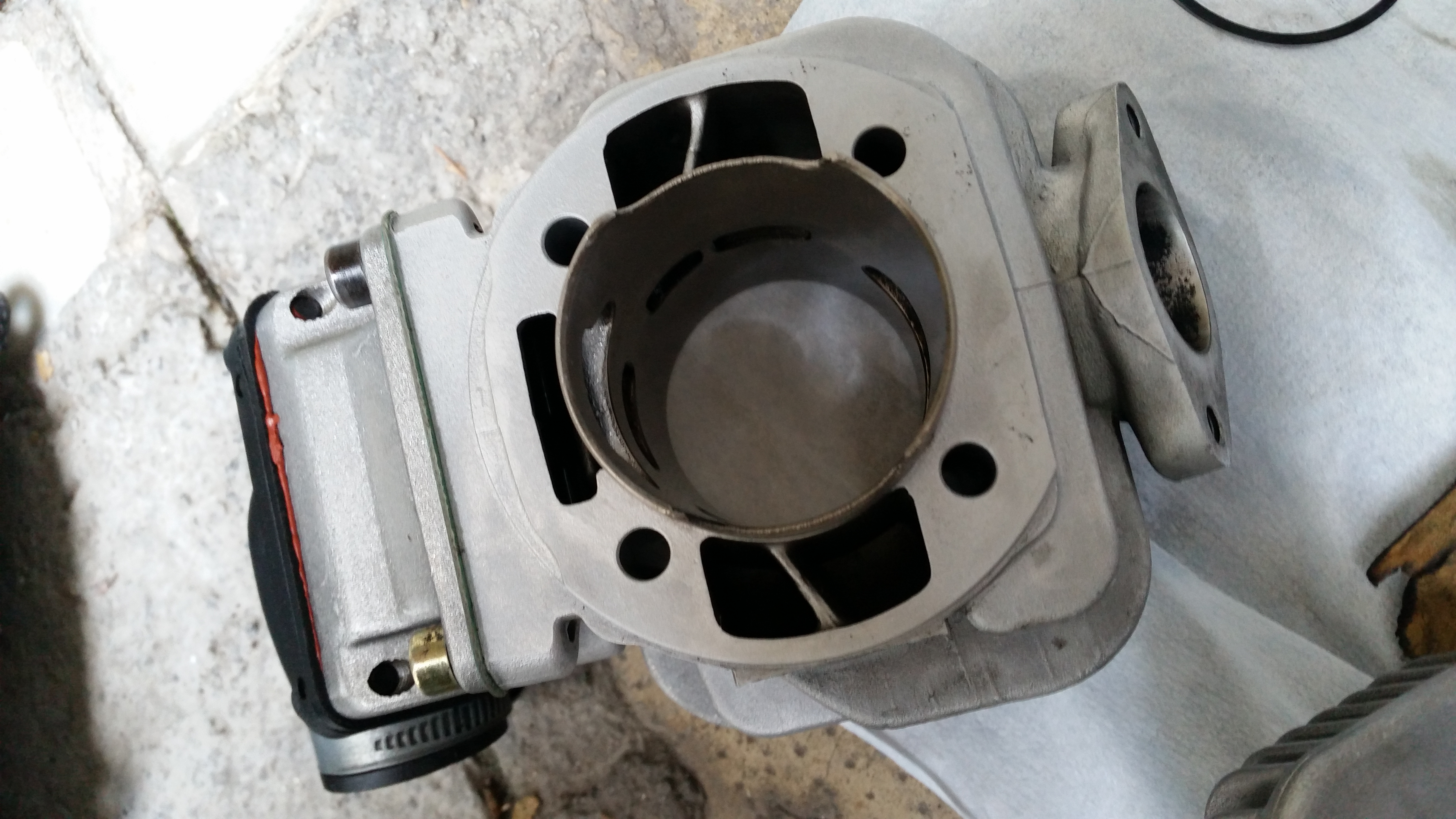

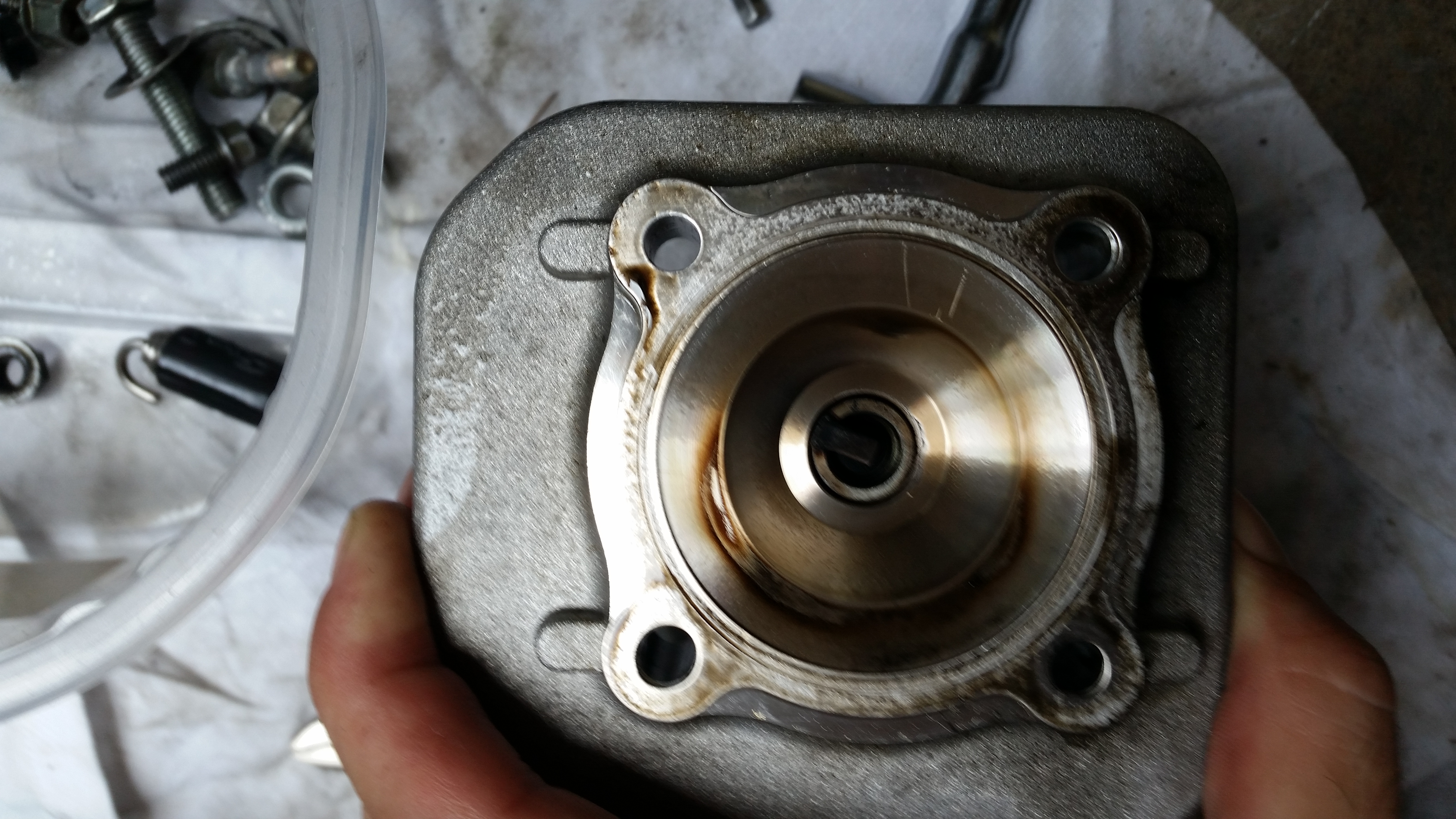

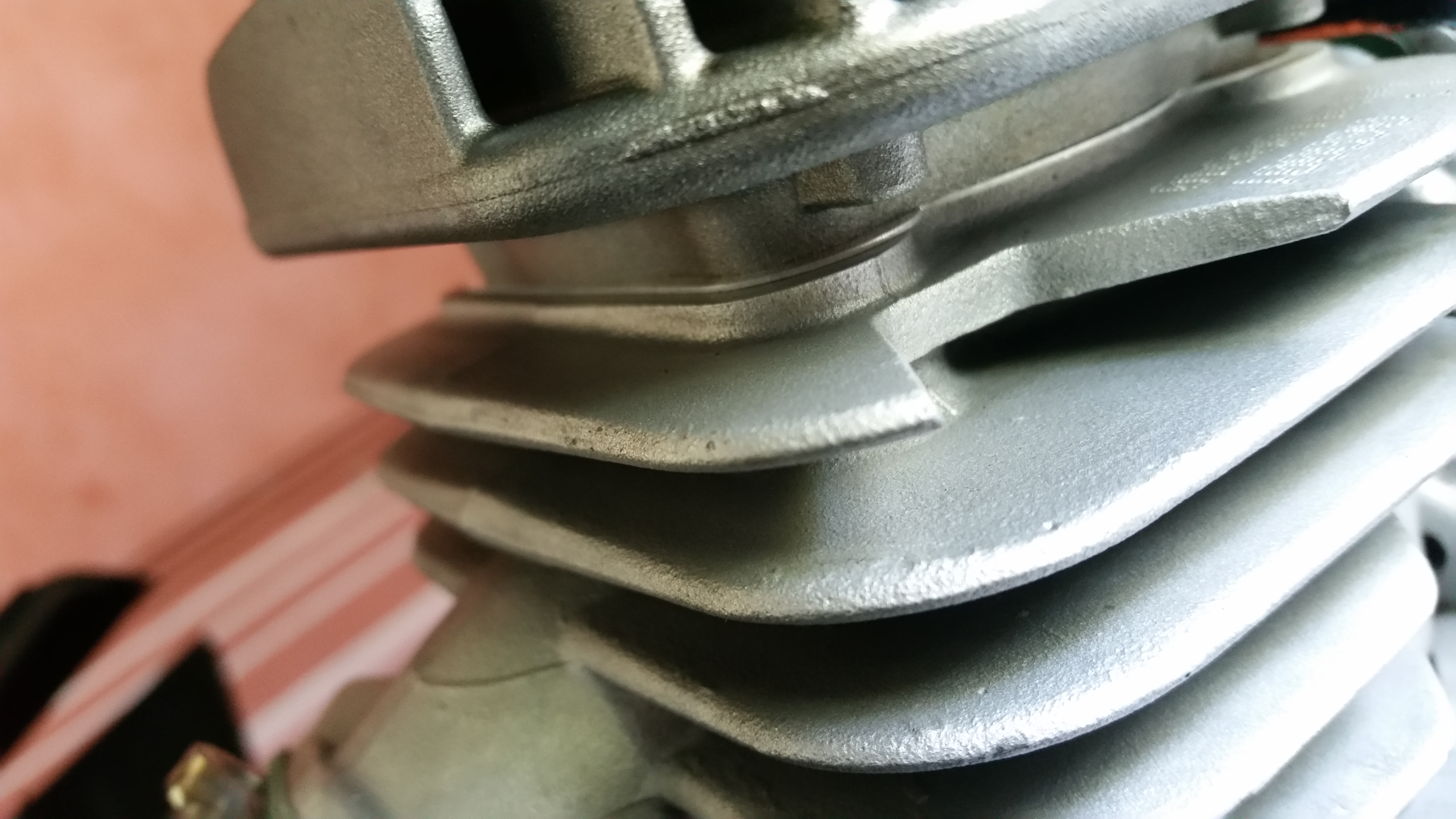

tomMpower Posté(e) le 7 août 2015 Signaler Posté(e) le 7 août 2015 Le haut du cylindre et polis ! c'est sa que tu montre?

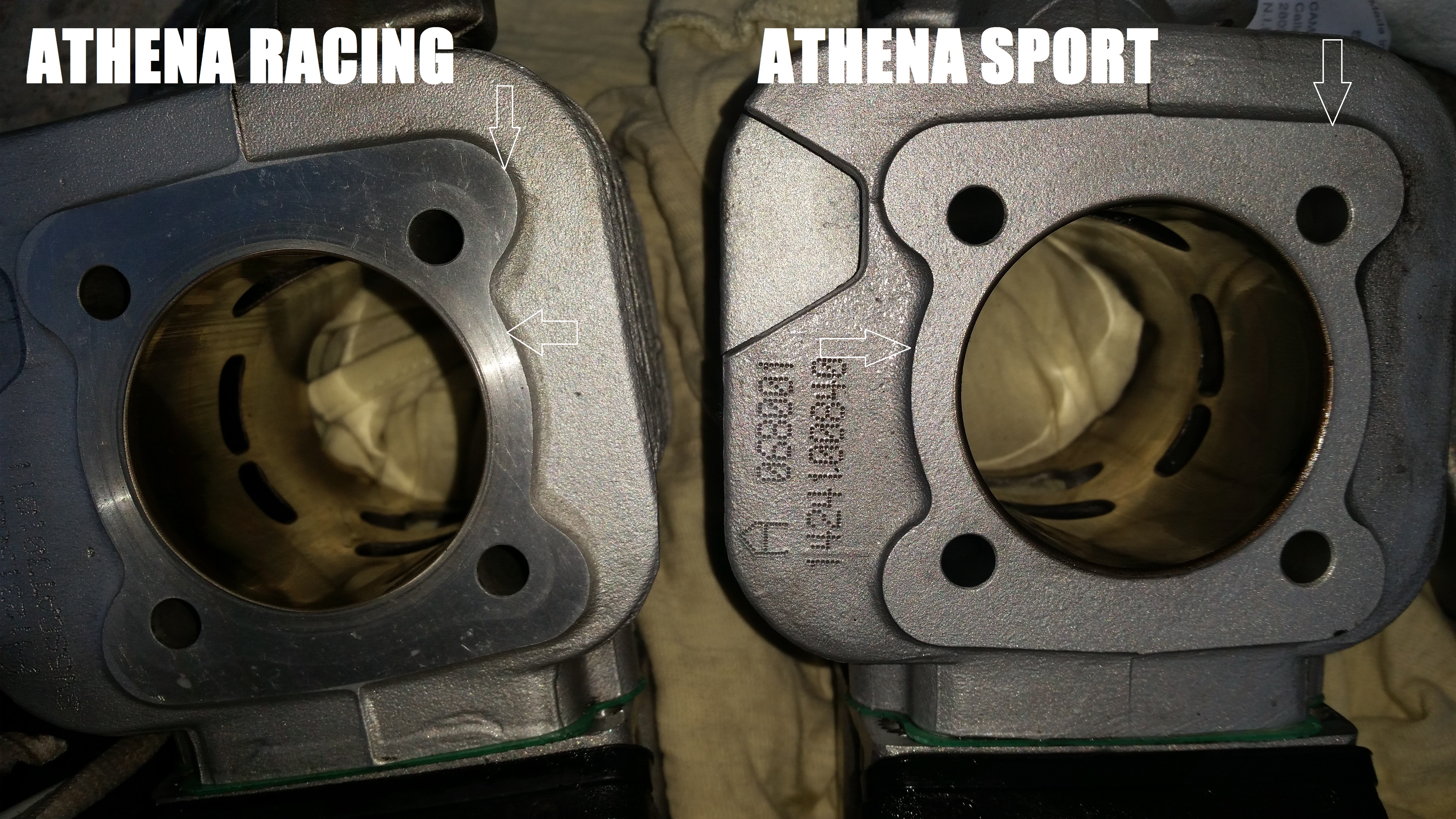

Leesion Posté(e) le 7 août 2015 Auteur Signaler Posté(e) le 7 août 2015 oui est sur le sport c'est pas poli. Est ce que ca craint vraiment pour l'étanchéité?mat881 a le même cylindre je lui ai demander si c'est pareil. Je remonté mon cylindre je vous met des photos après manger
tomMpower Posté(e) le 7 août 2015 Signaler Posté(e) le 7 août 2015 oui est sur le sport c'est pas poli. Est ce que ca craint vraiment pour l'étanchéité?mat881 a le même cylindre je lui ai demander si c'est pareil. Je remonté mon cylindre je vous met des photos après manger Non sa craint pas mais c'est vrai que un surfaçage serait mieux mais bon...

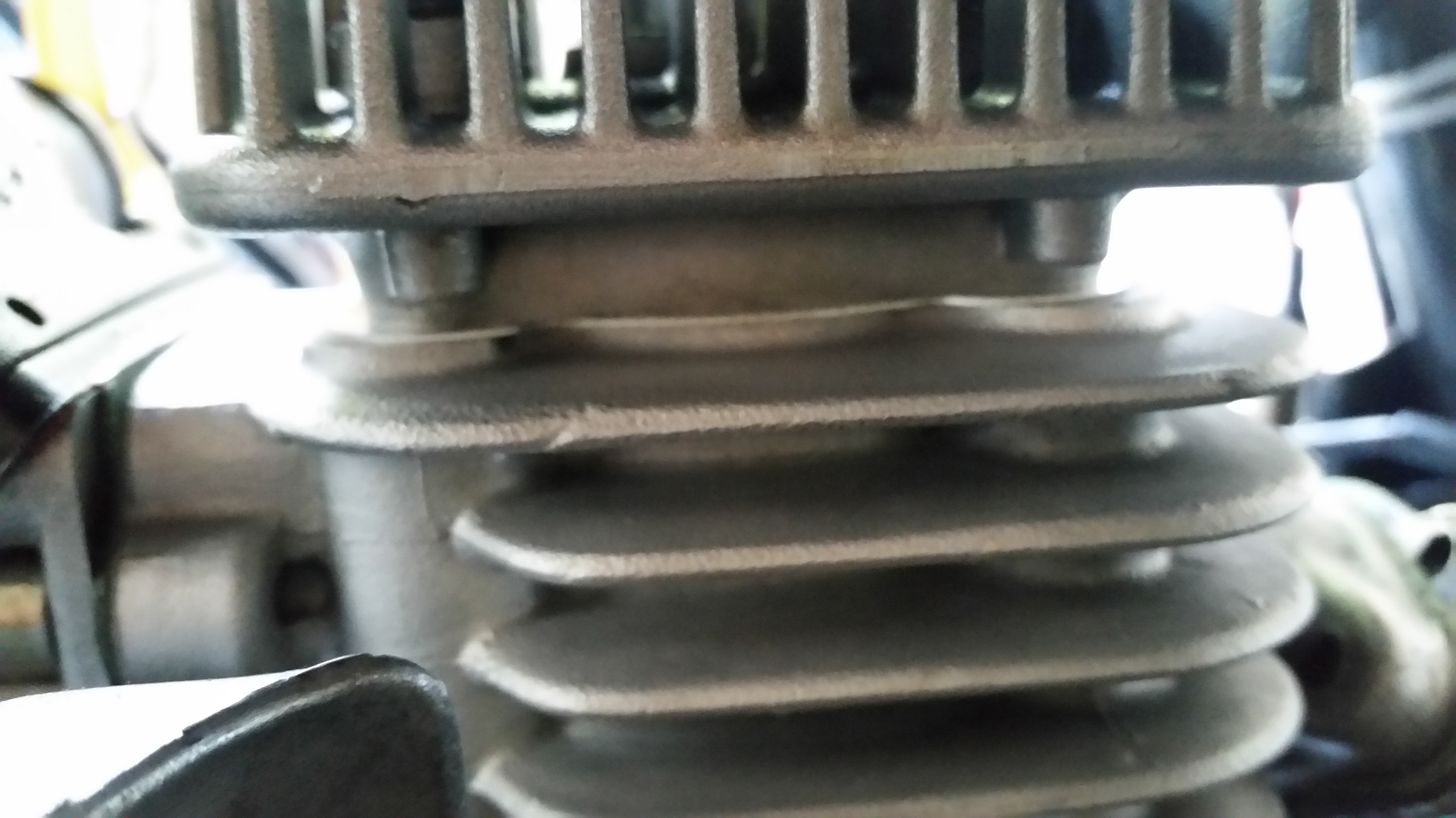

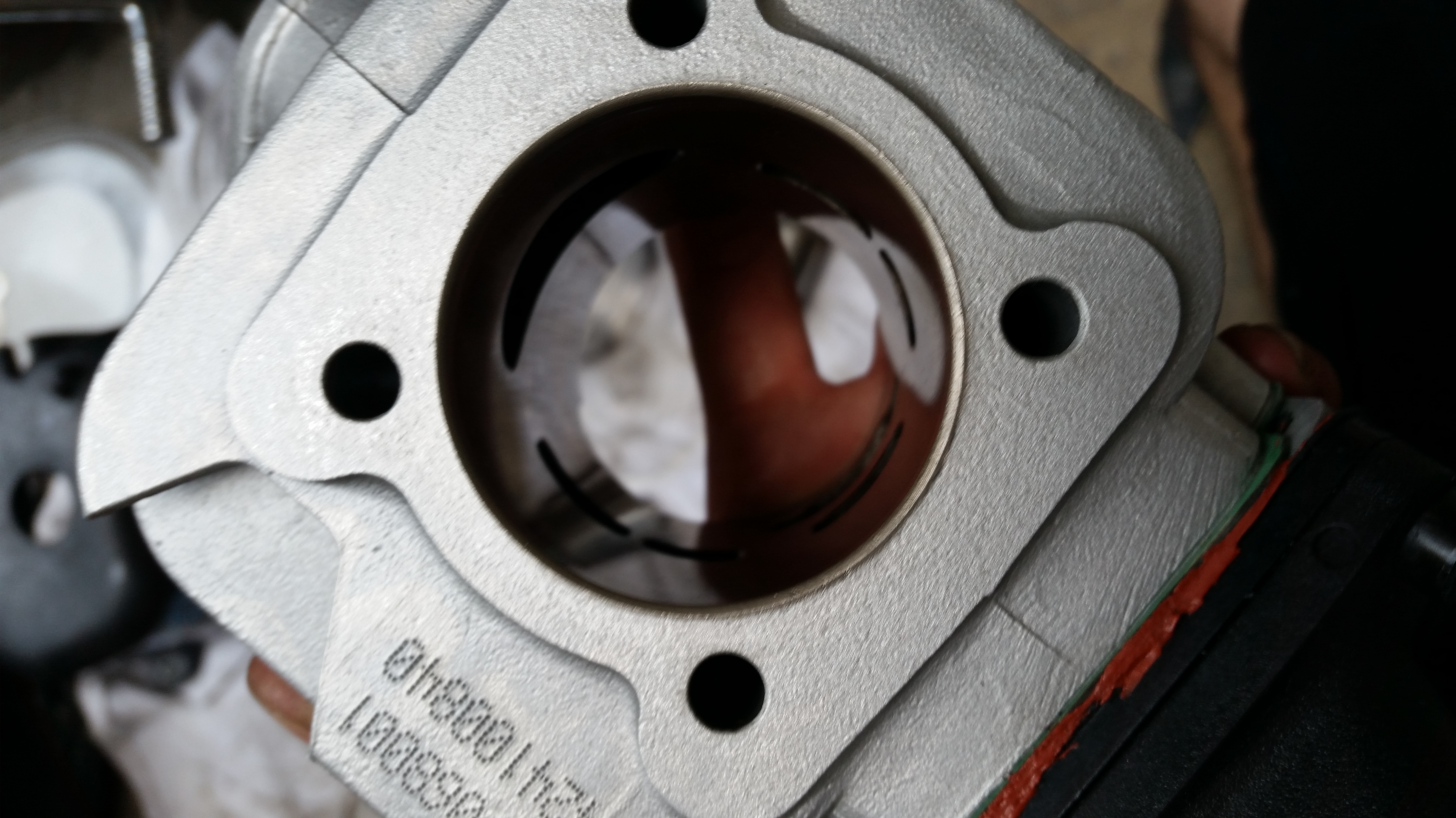

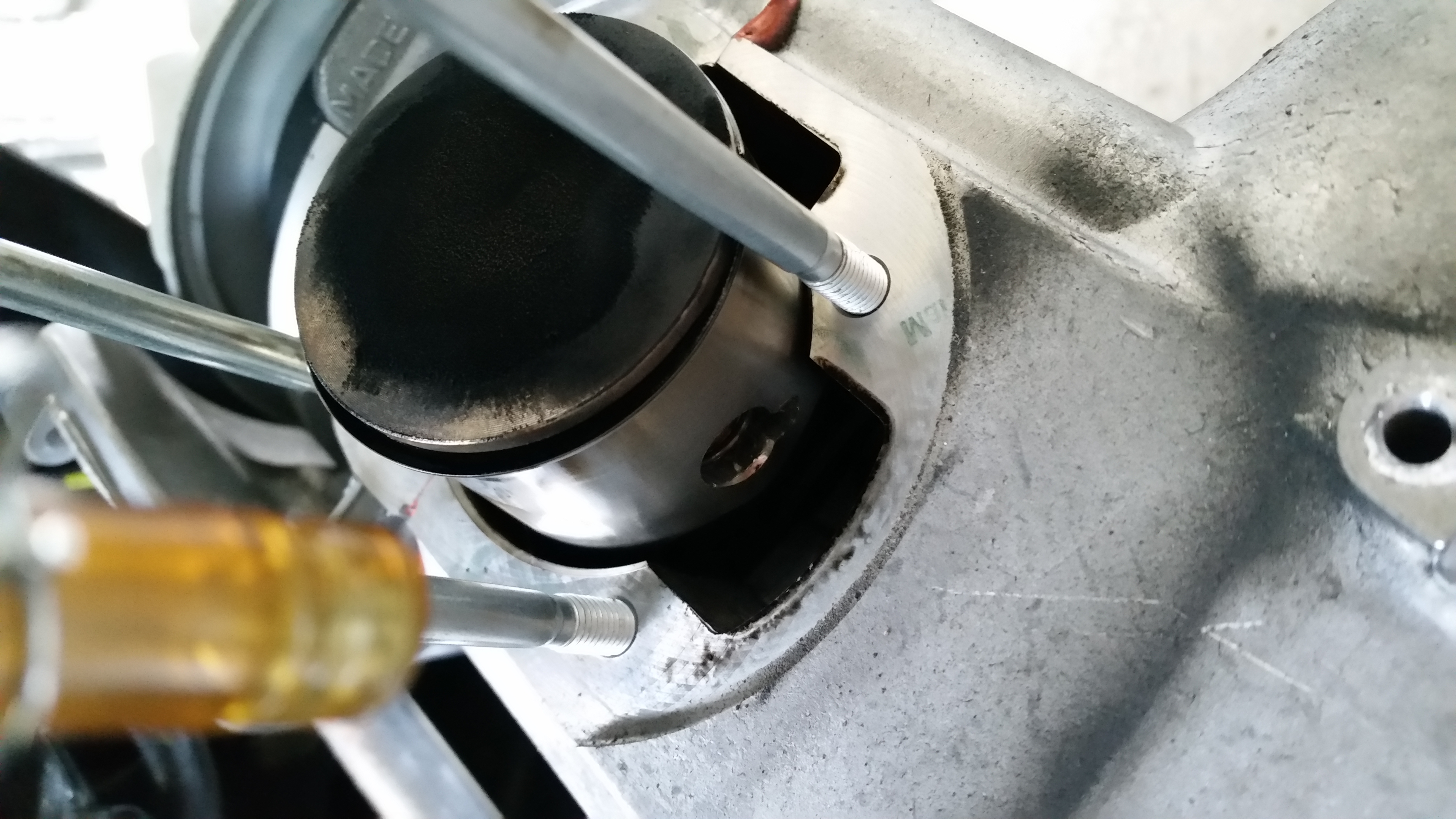

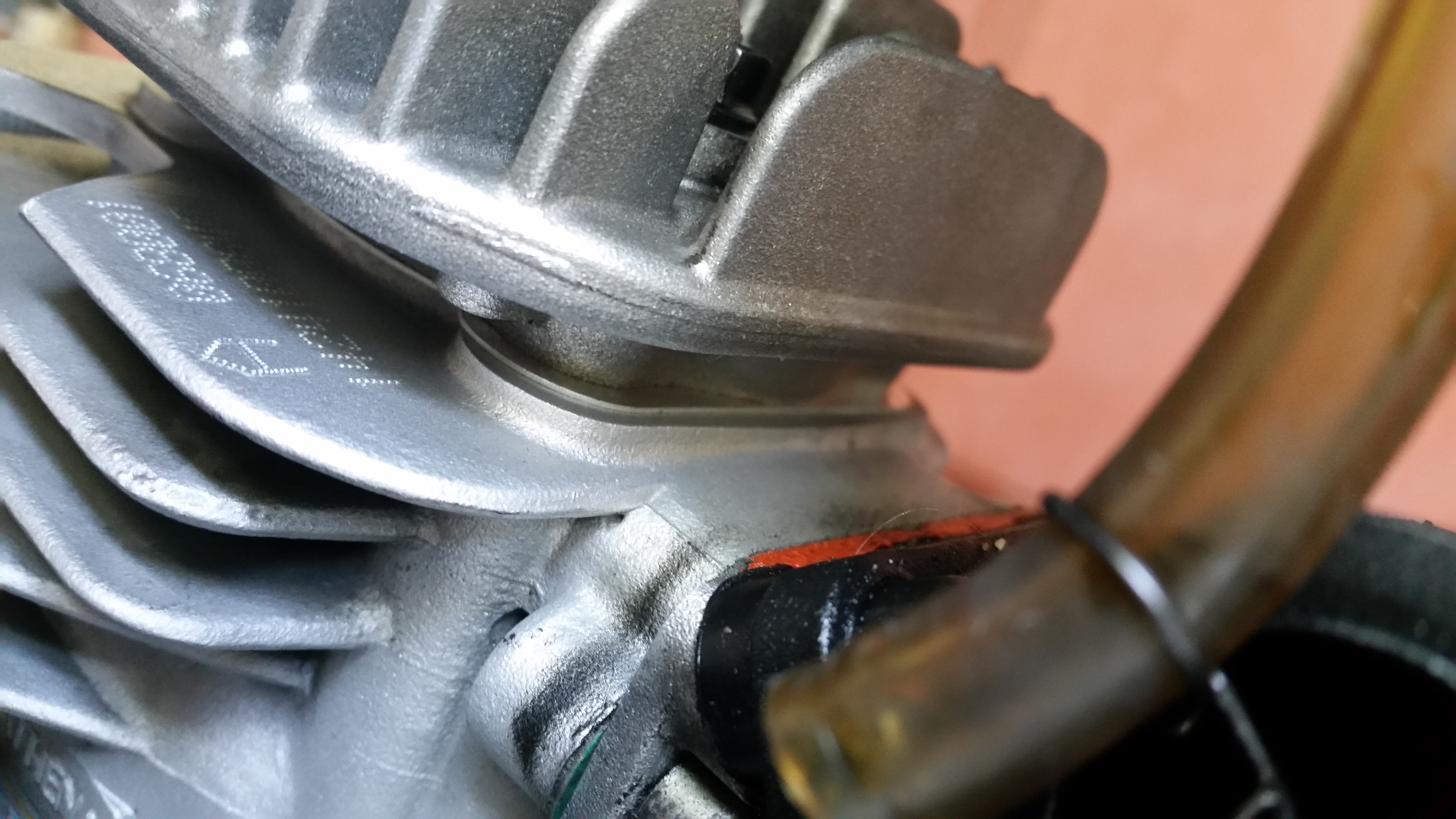

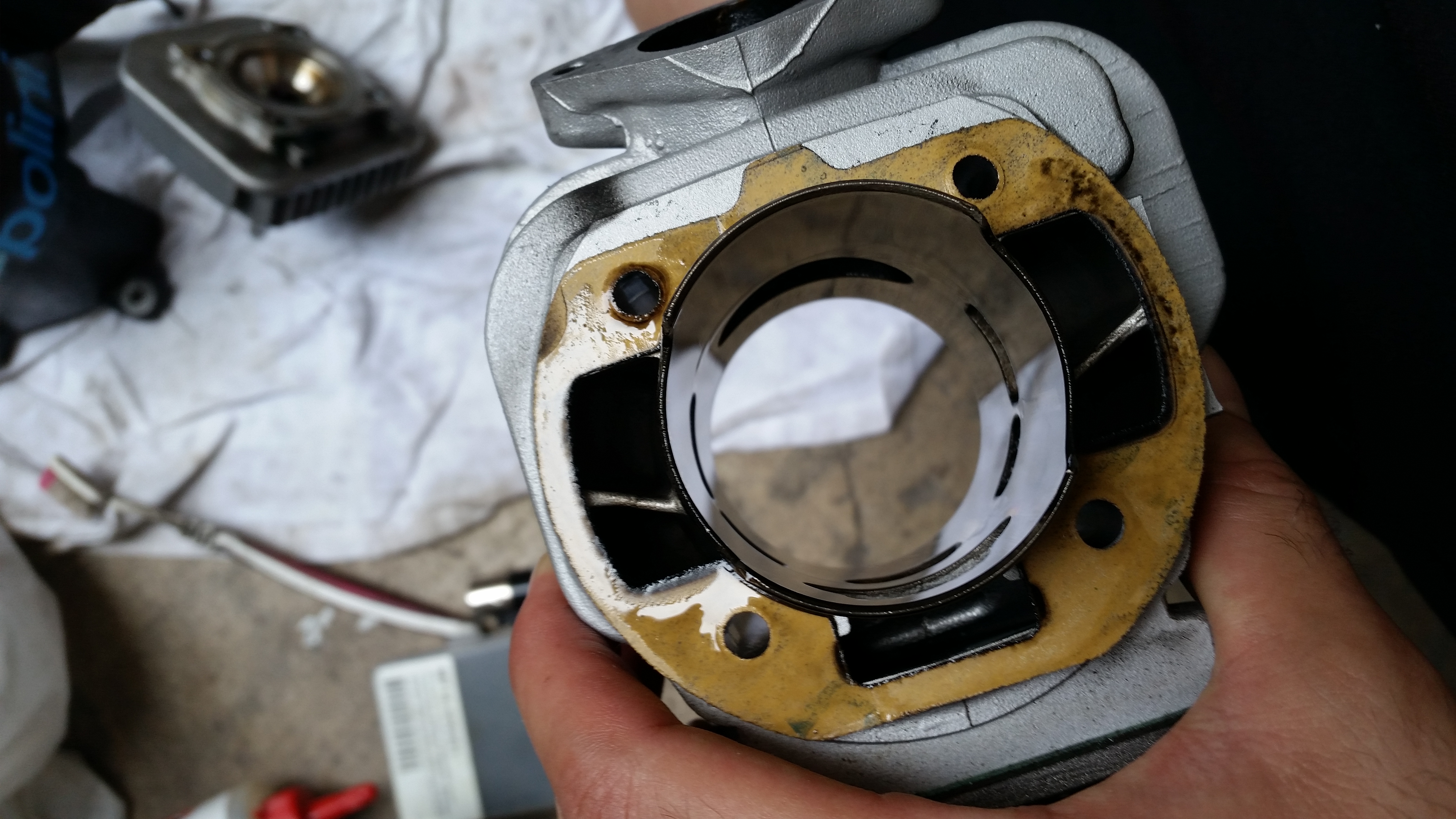

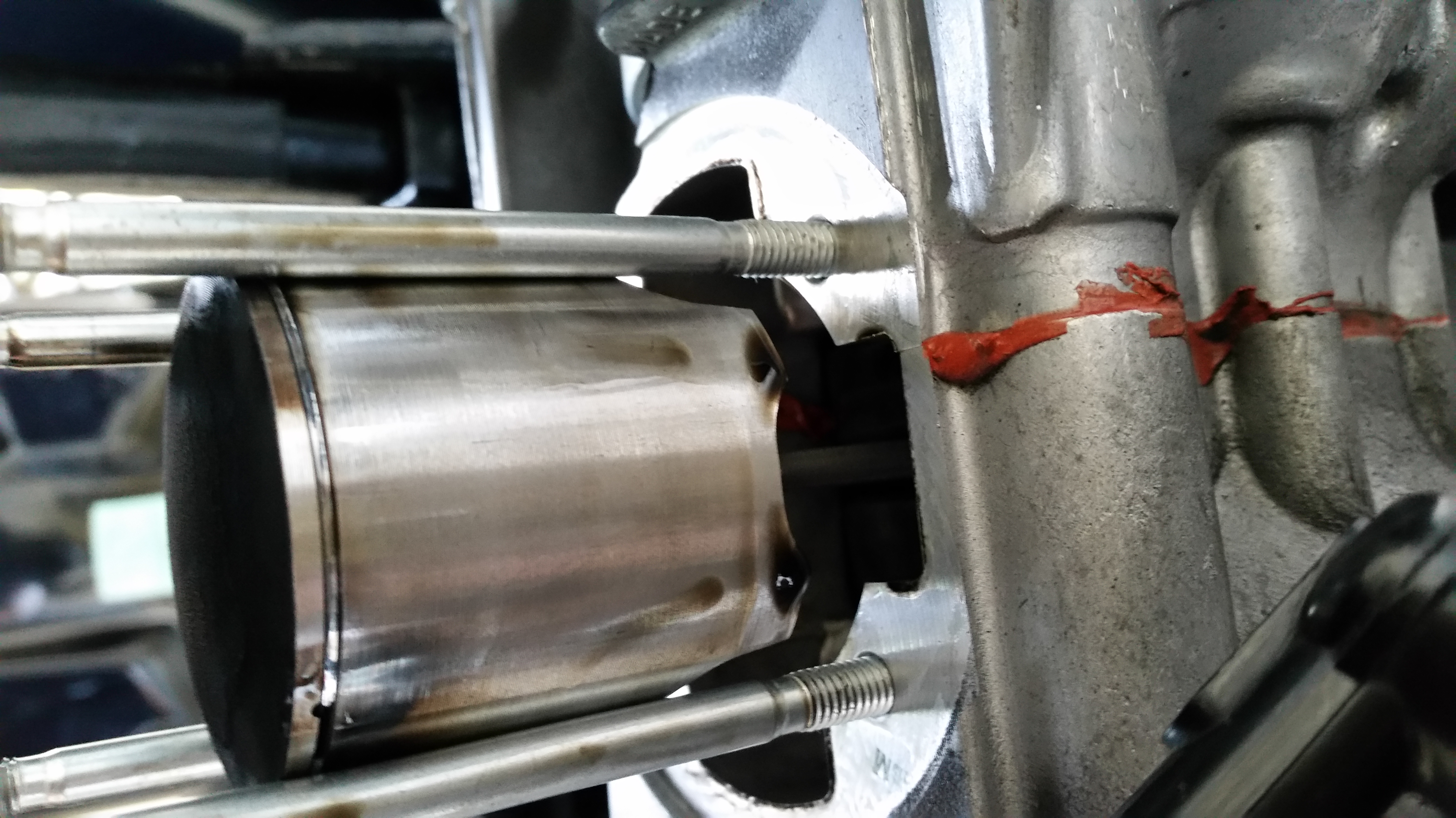

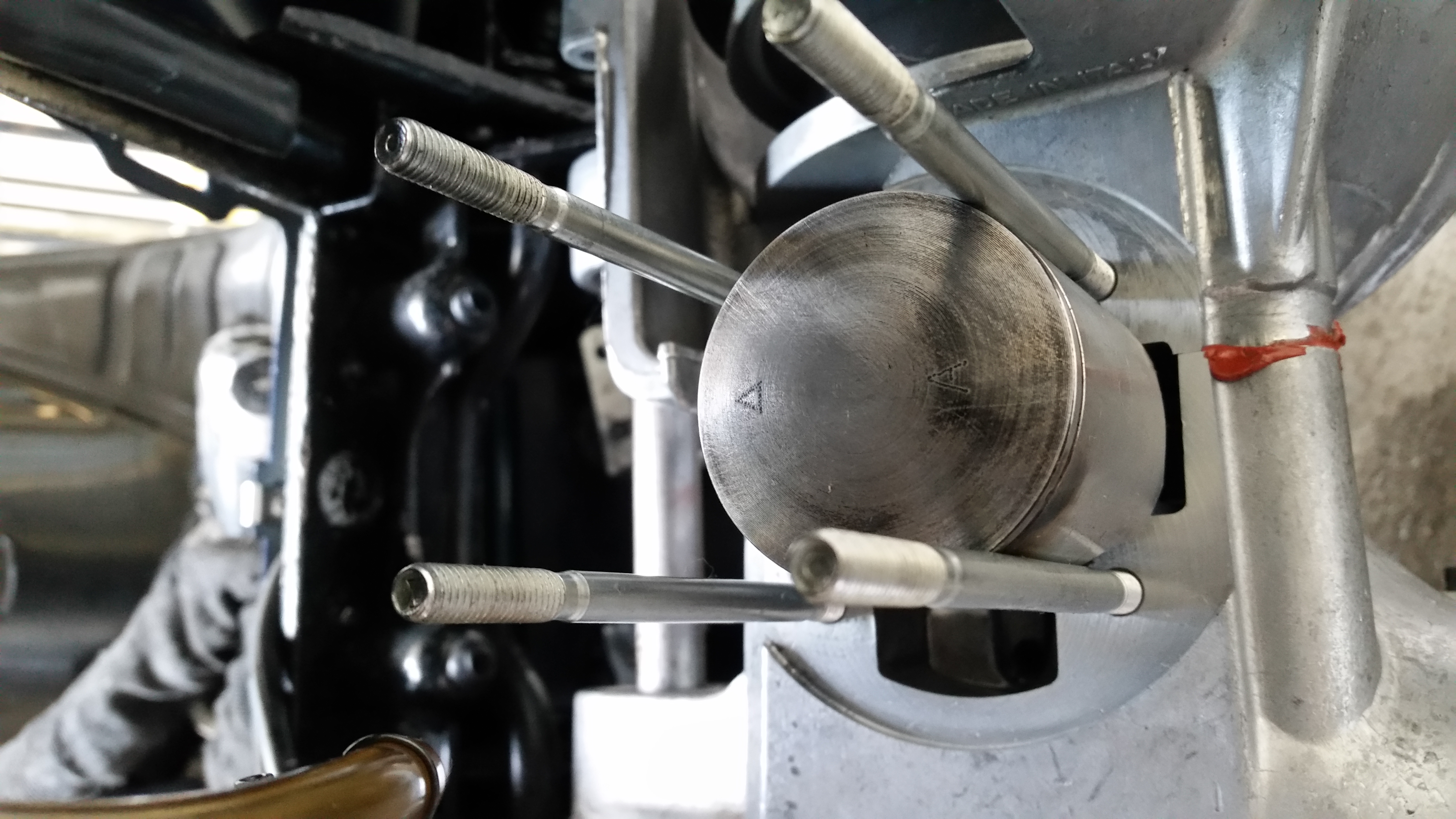

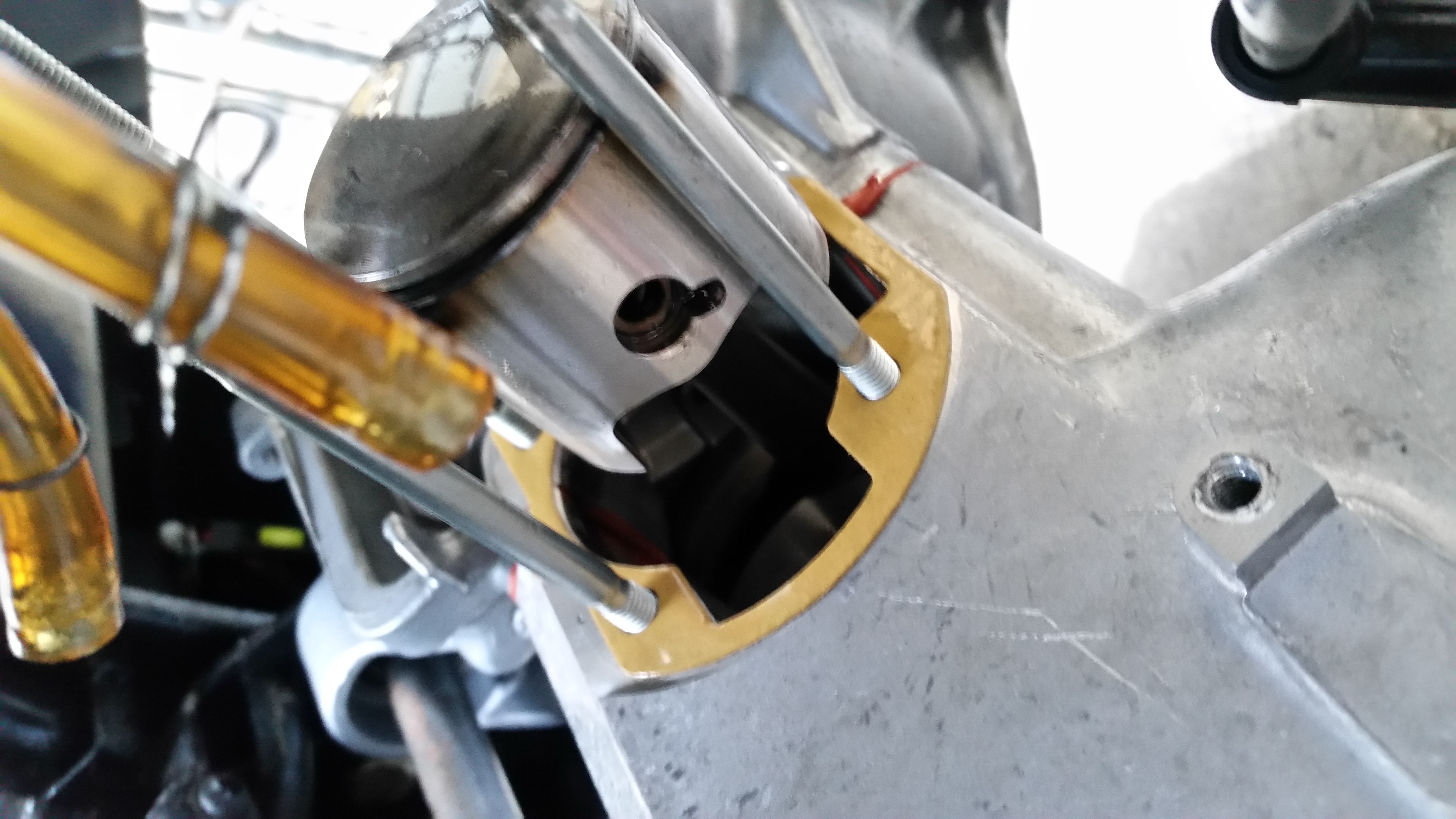

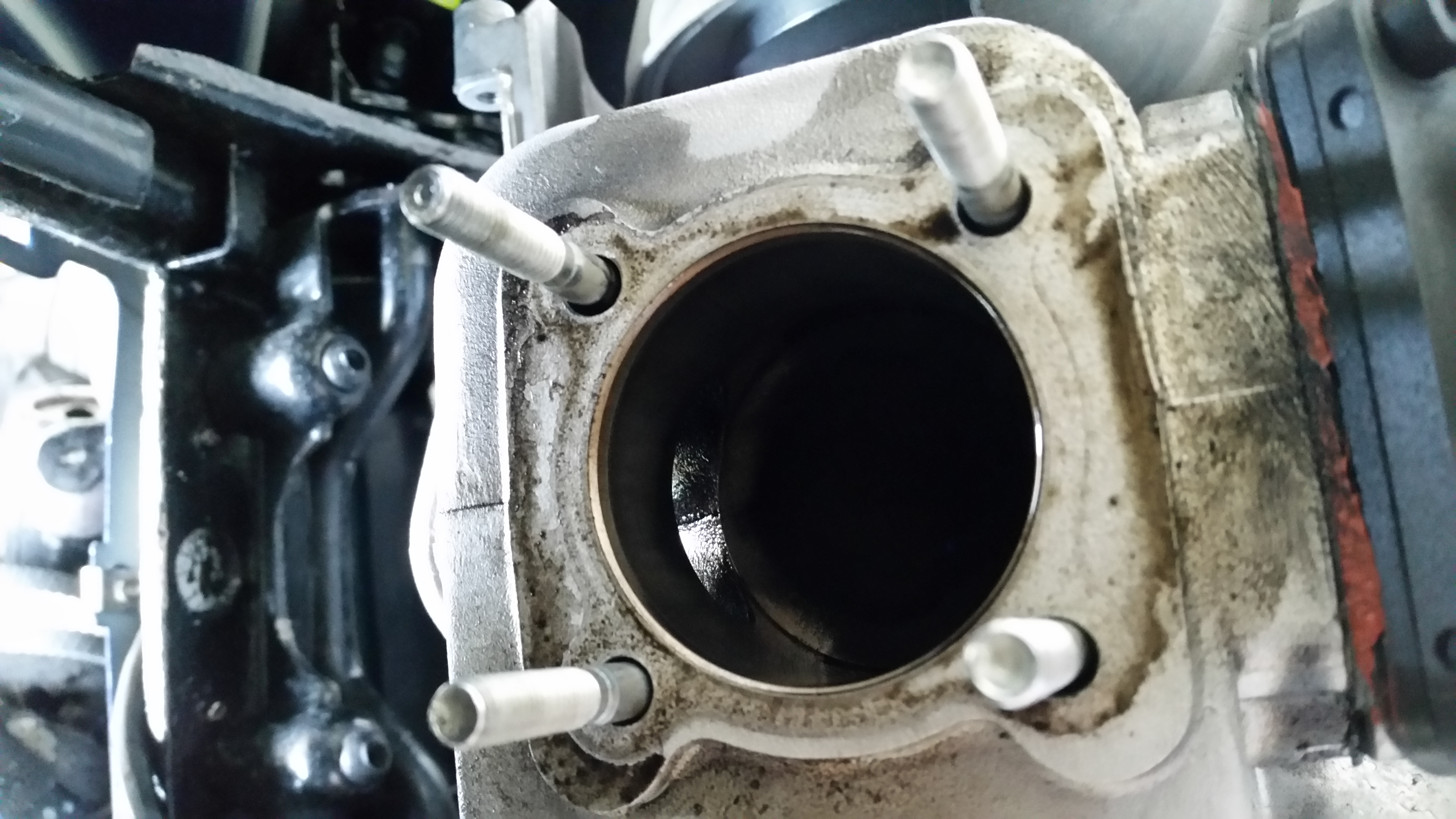

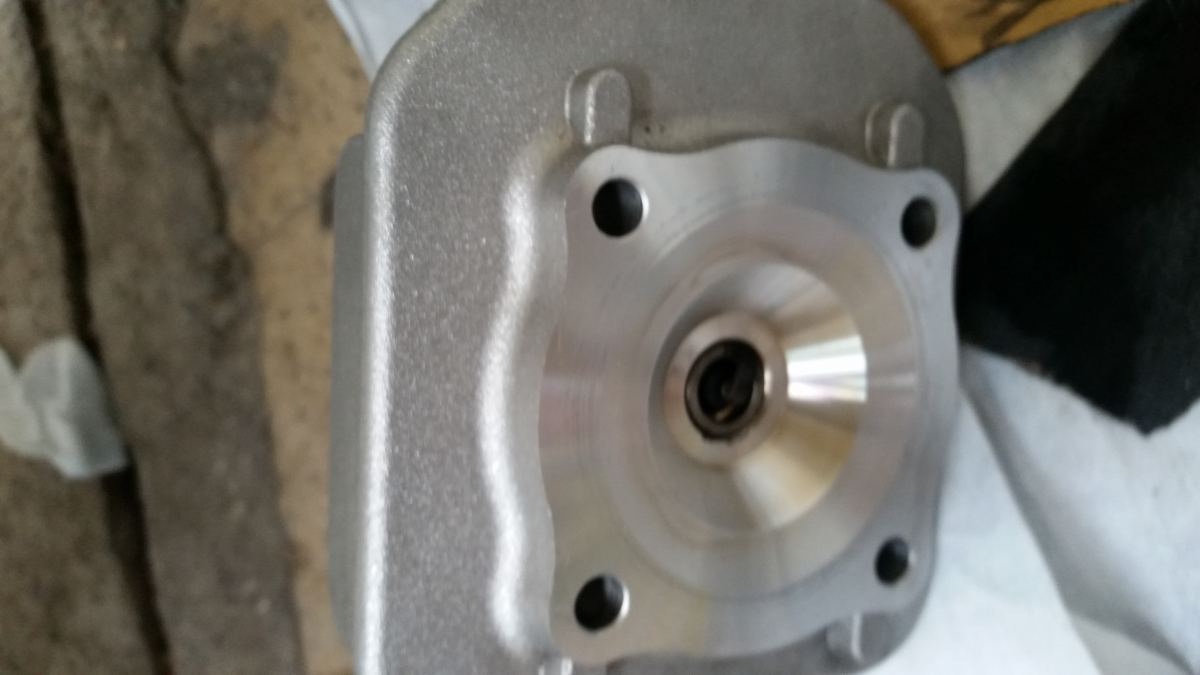

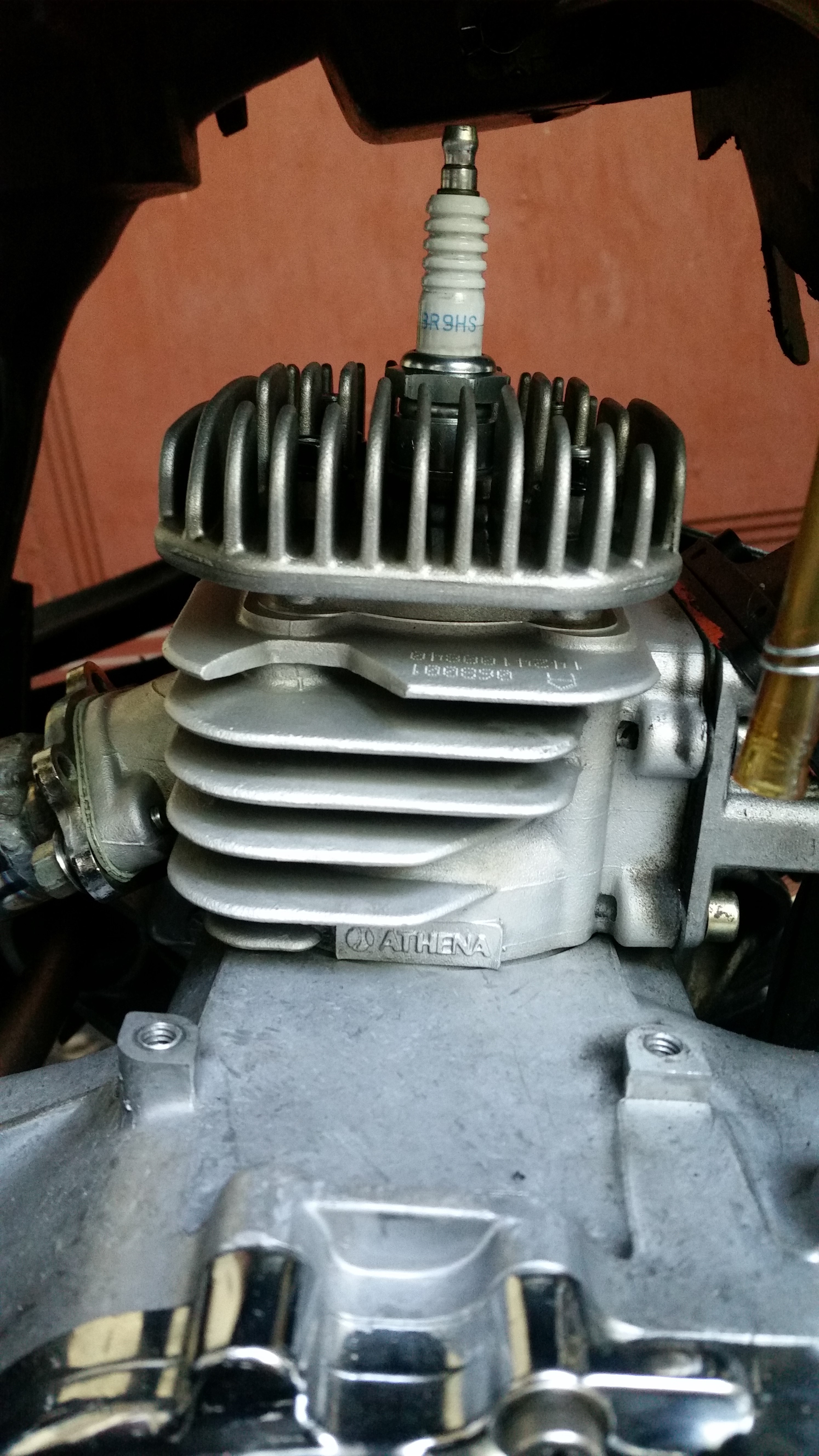

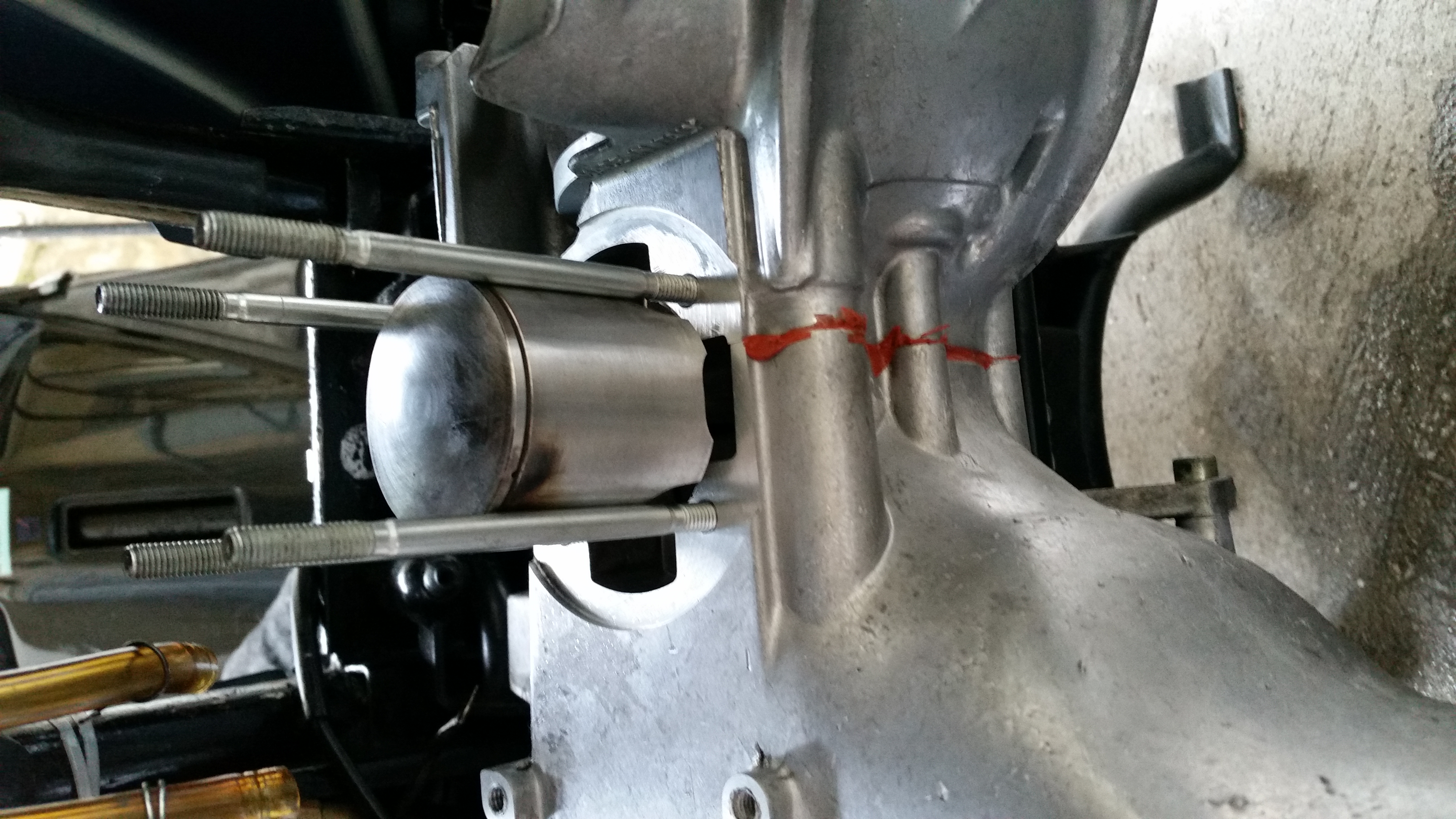

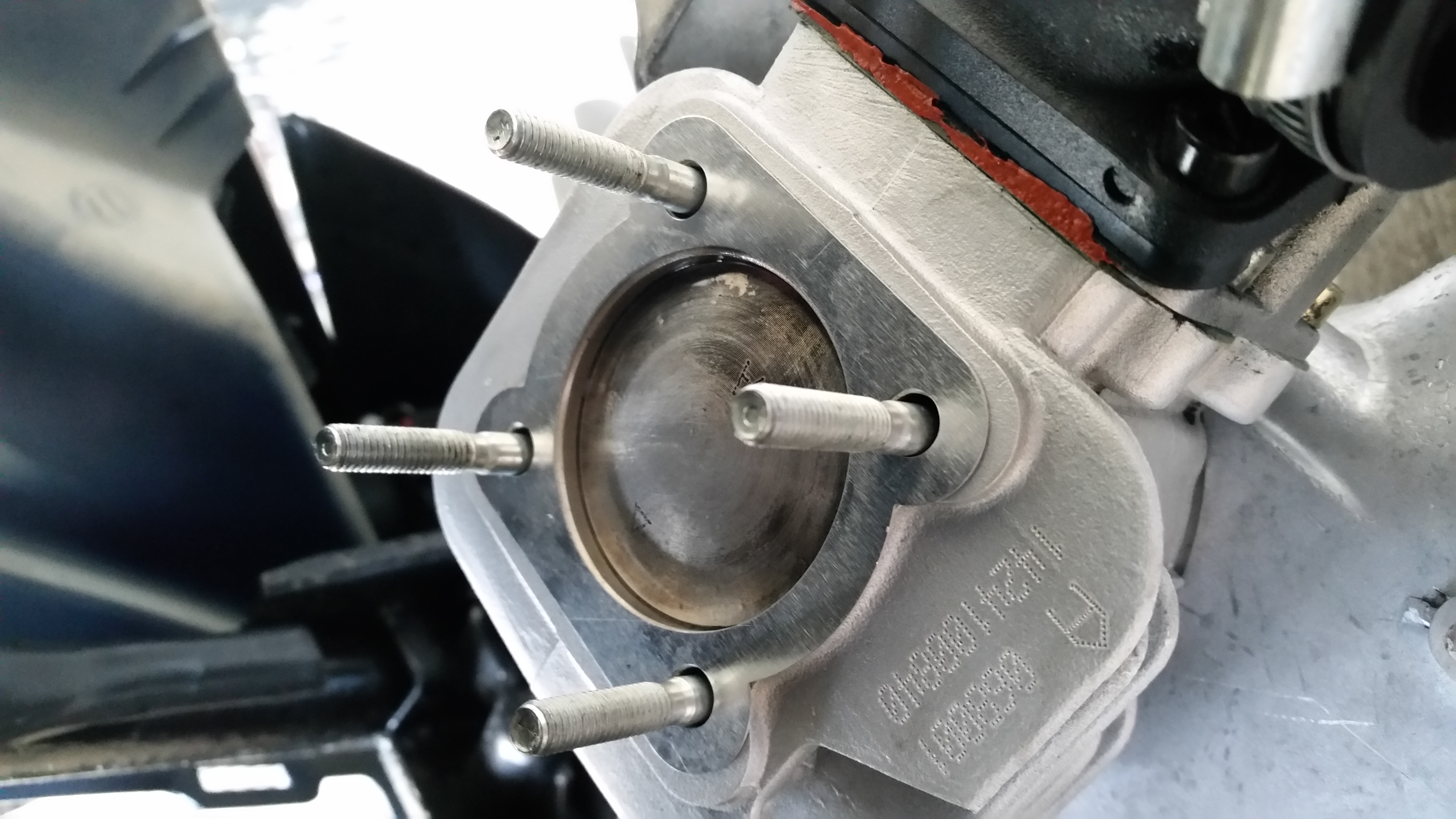

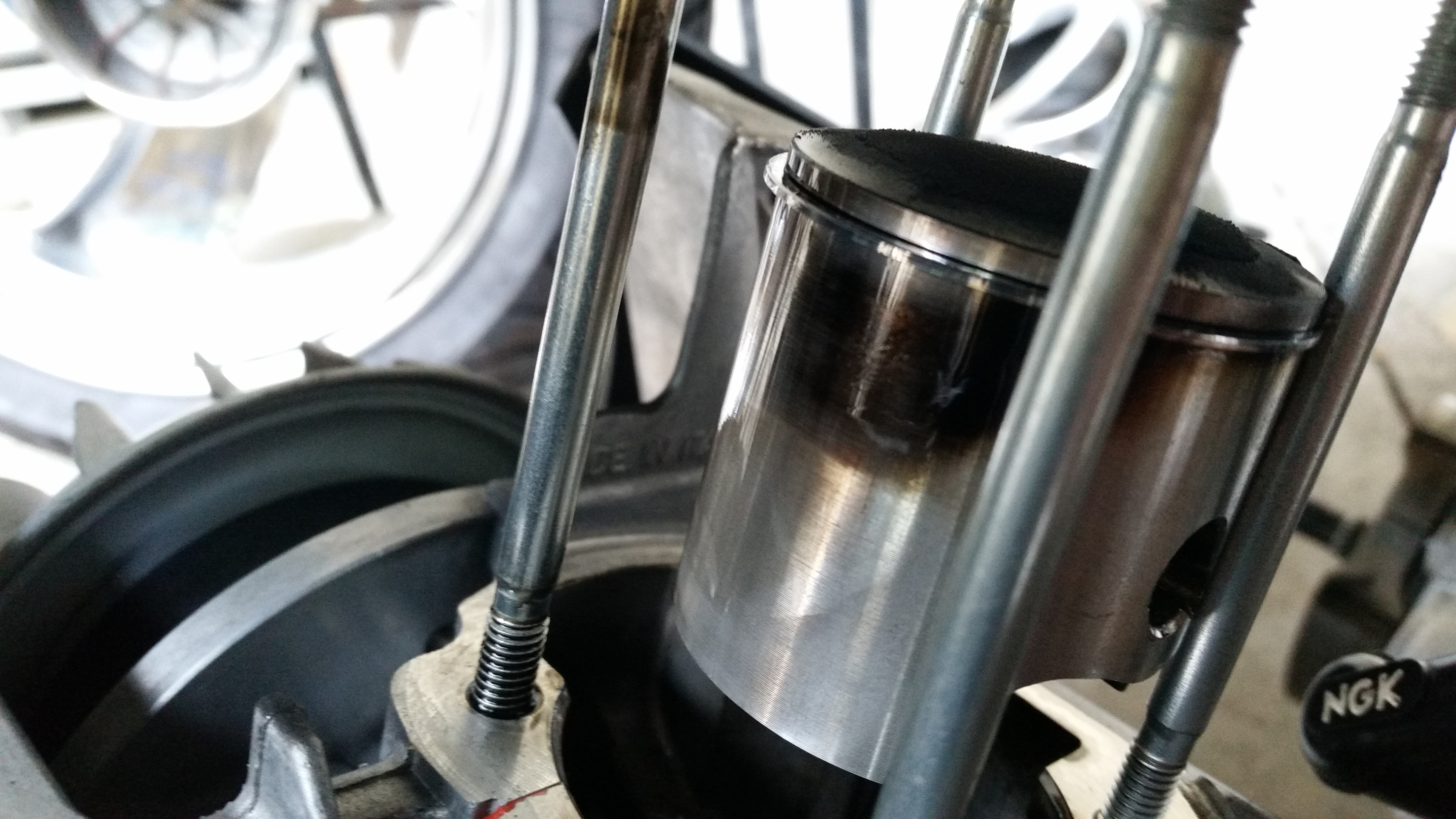

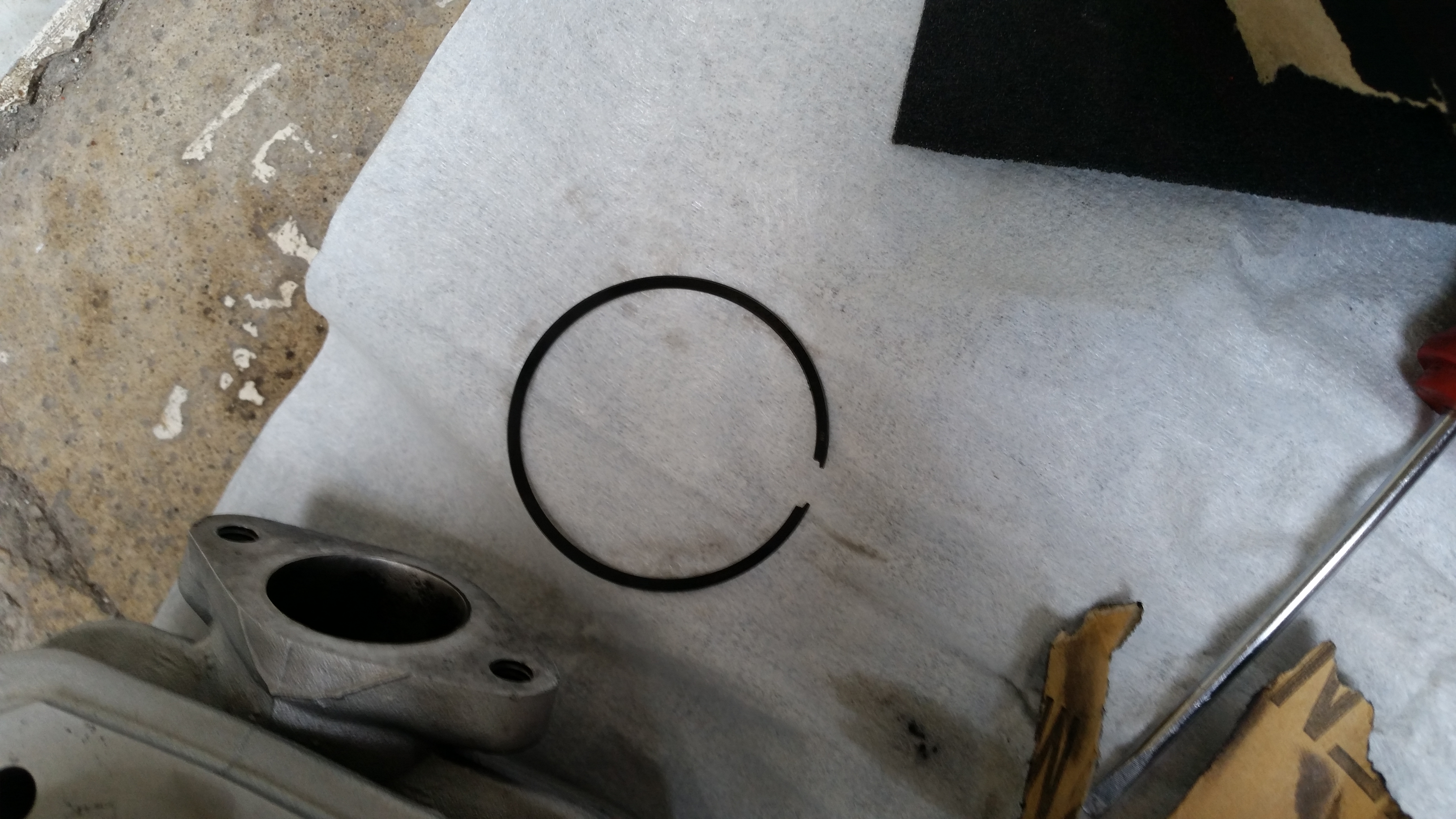

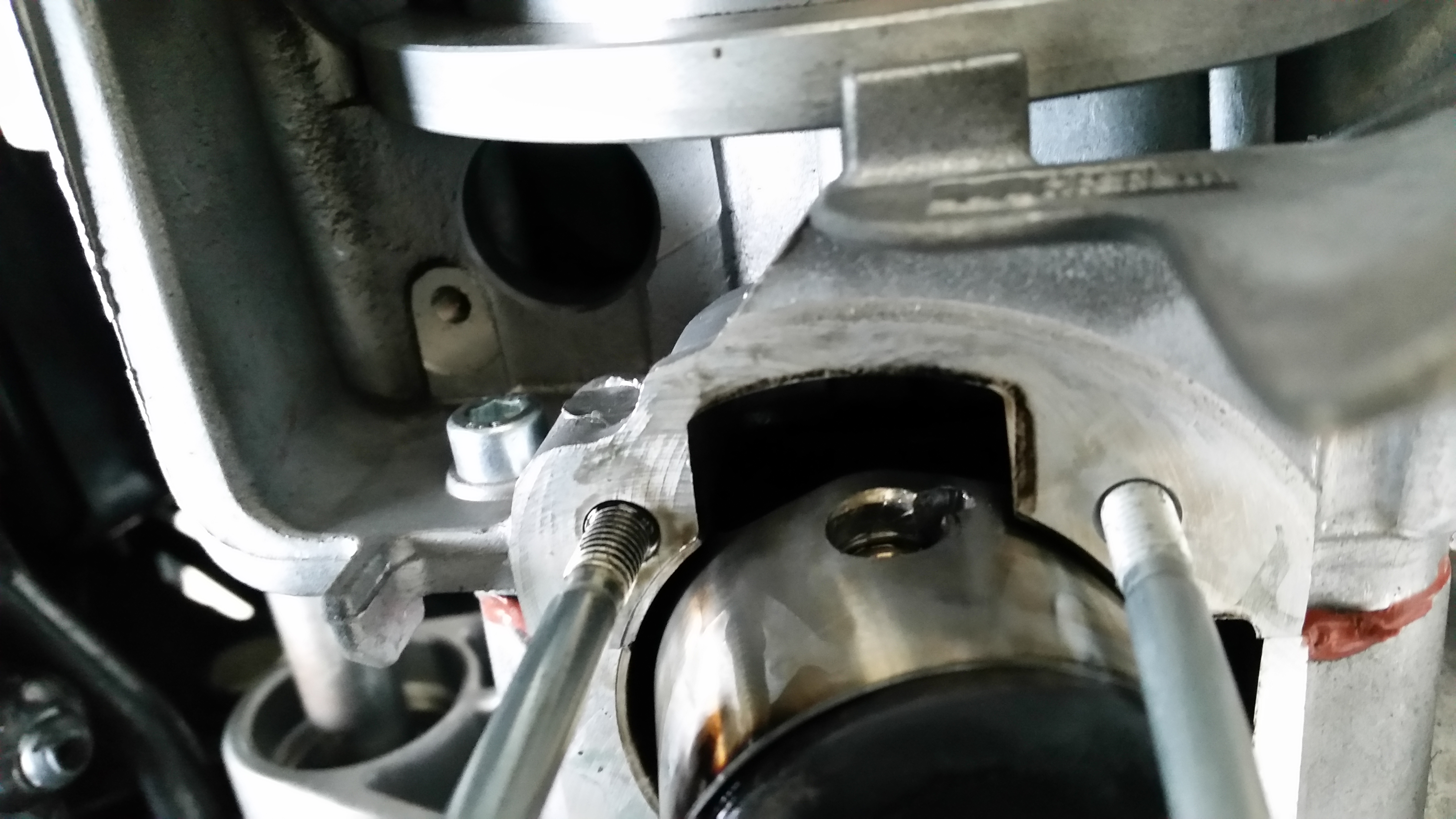

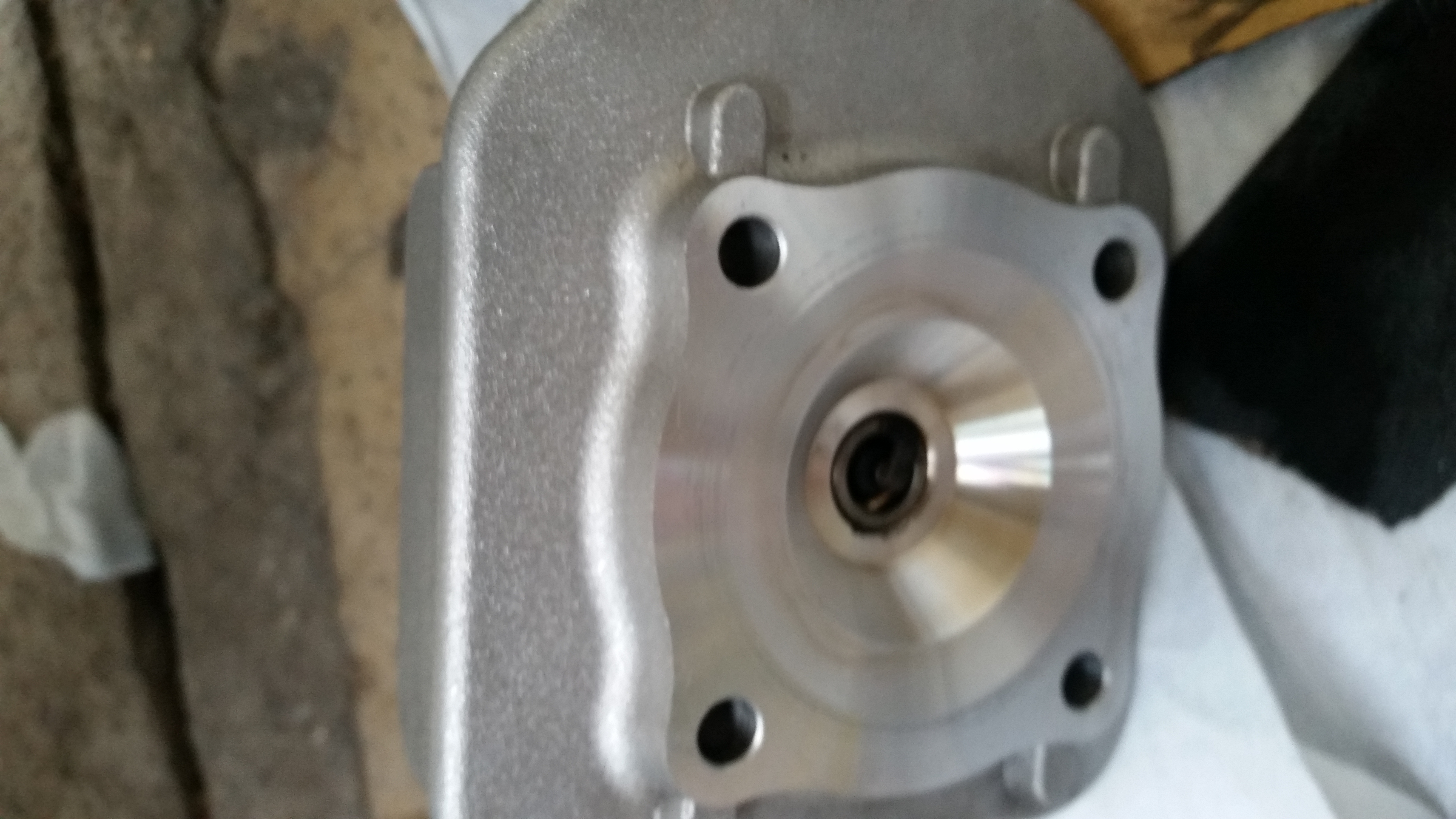

Leesion Posté(e) le 7 août 2015 Auteur Signaler Posté(e) le 7 août 2015 Salut a tousAujourd'hui j'ai démonté mon cylindre. On peut voir que ca fuit car les joints sont un peu noir coté allumage.Culasse: Fuite coté allumage (sur a 100%) a gauche c'est le coté allumage.Coté allumage en haurEmbase: Fuite coté variateur (pas sur par ce que le joint j'ai pu le décollé facilement)Coté variateurCoté allumageLe piston est dans un super état ca paye bien de bien laisser chauffer mais d'un coté les bougie prenne chèreNettoyage:Vu que j'ai poncé la tête du piston j'avais peur qu'il y avait de la poussière qui c'est infiltrer dans le logement du segment. Donc j'ai nettoyé celui ciRemontage:Alors quand j'ai démonté les 4 écrous ils sont venu facile: Je met toujours du dégrippant sur ces 4 écrous pour pas que le goujon viens avec. Par contre j'ai pu dévisser les 2 goujons a la mains (en les serrant bien avec mes 2 doigts quand même donc j'étais proche du dégât) : je parle des 2 coté variateur. les autres ne bougeaient pas . J'ai du les resserré chacun (8 fois un quart de tour). Par contre ils sont pas tousse a la même hauteur ( comme si un goujons est plus serré que l'autre). Mais si je serre plus je sais que ça va péter. Je connais bien les limites de ce diamètre de vis. Il faut savoir que quand j'ai reçu mon carter brut j'ai du tarauder pas mal de filetage mais j'ai pas fait ce qui accompagne les goujons du cylindre. Du coup je conclus que la profondeur de chaque filet des 4 goujons n'est pas tout a fait pareil. Et que certainement au prochain démontage je changerai a nouveau ces goujons. Dans le but de vraiment vérifier l'état des filets du carter. 1

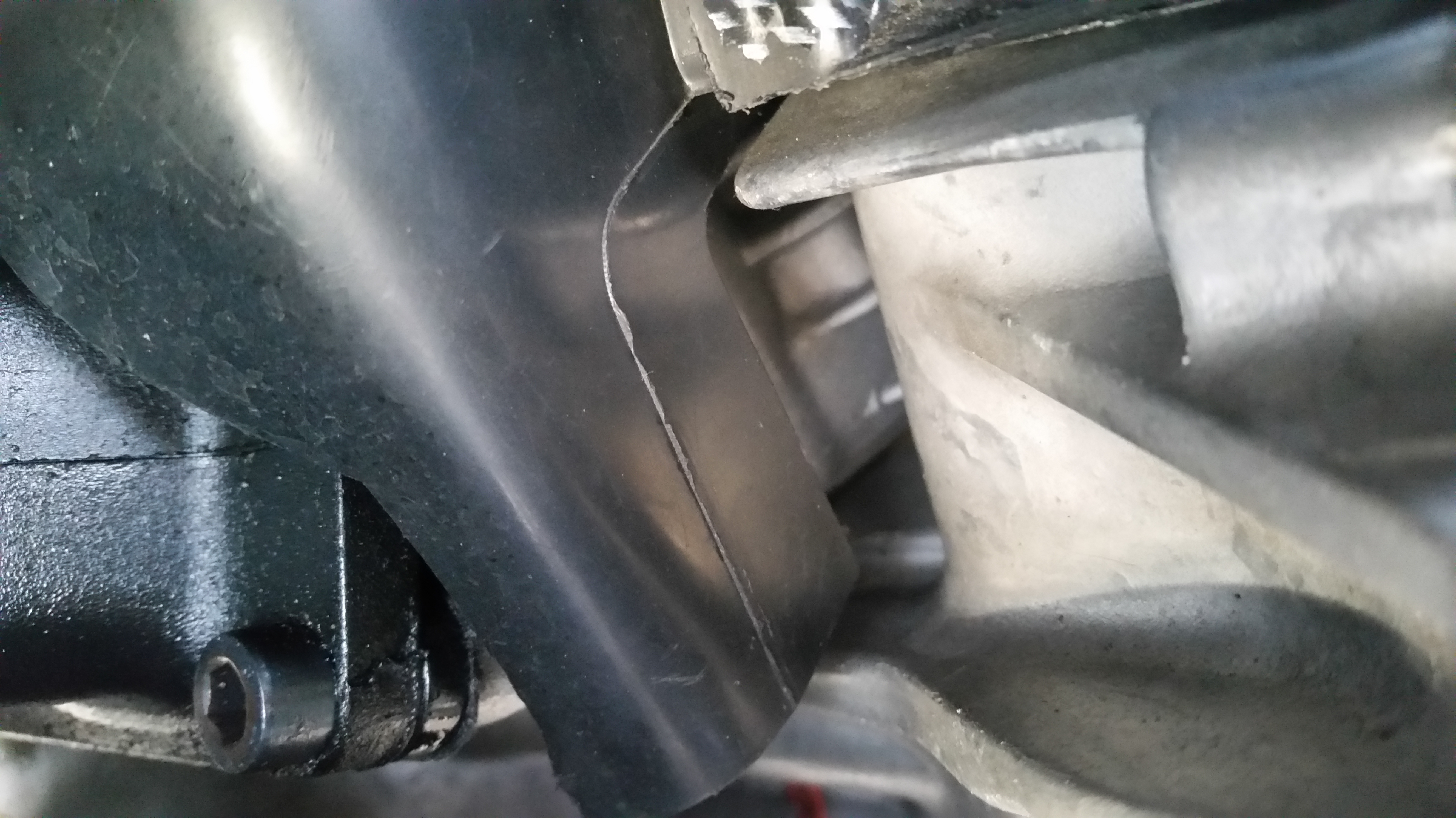

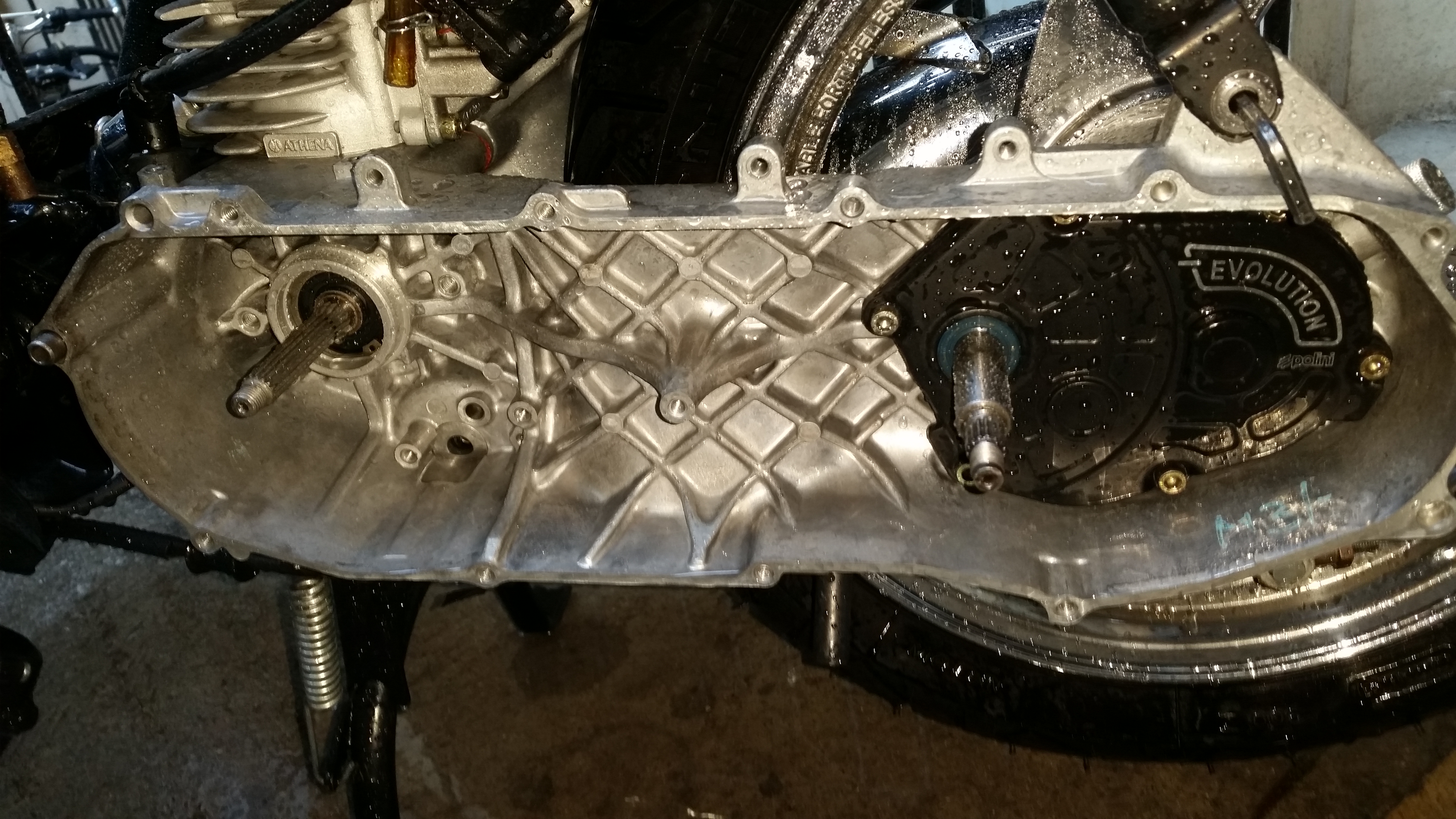

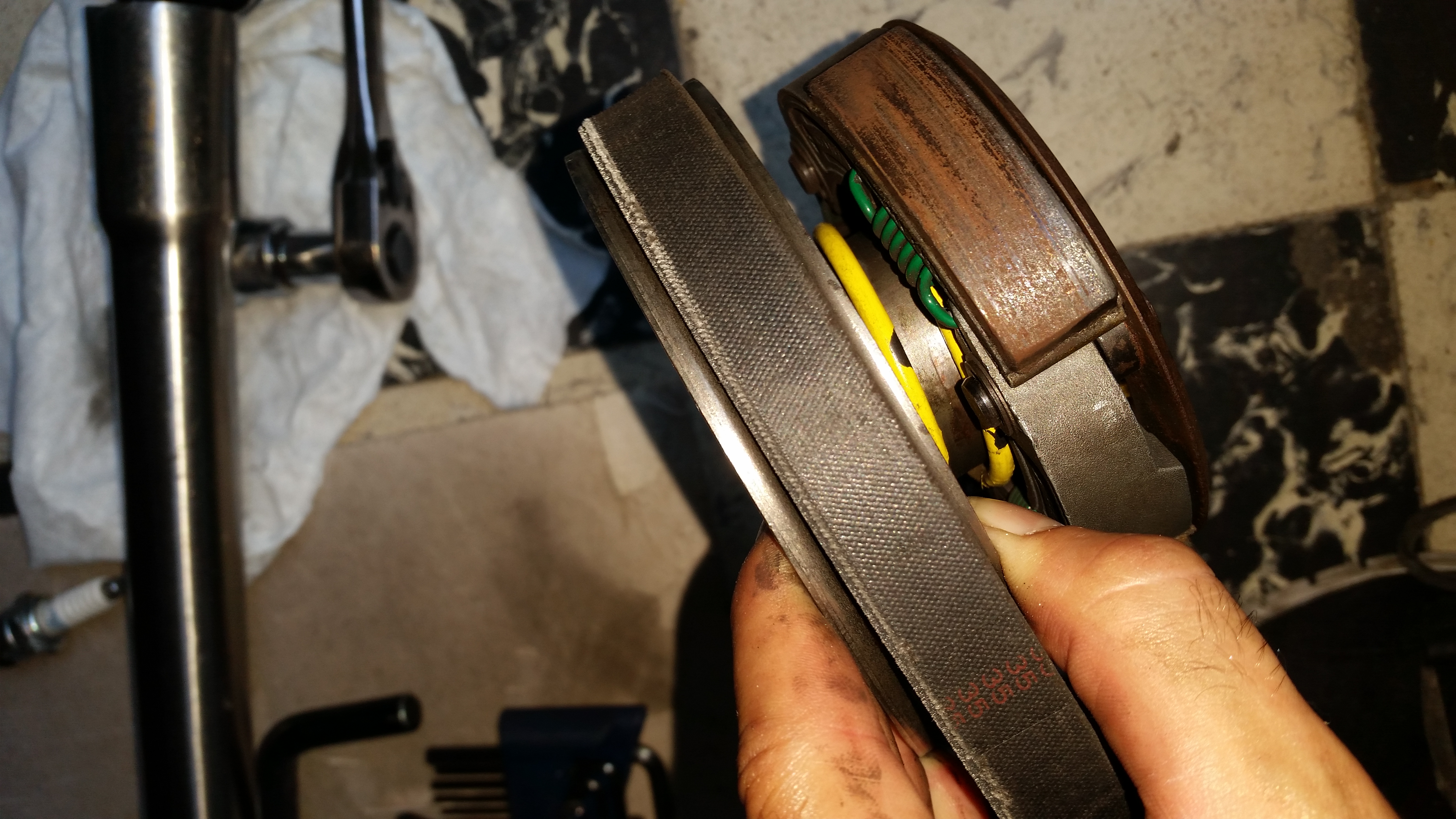

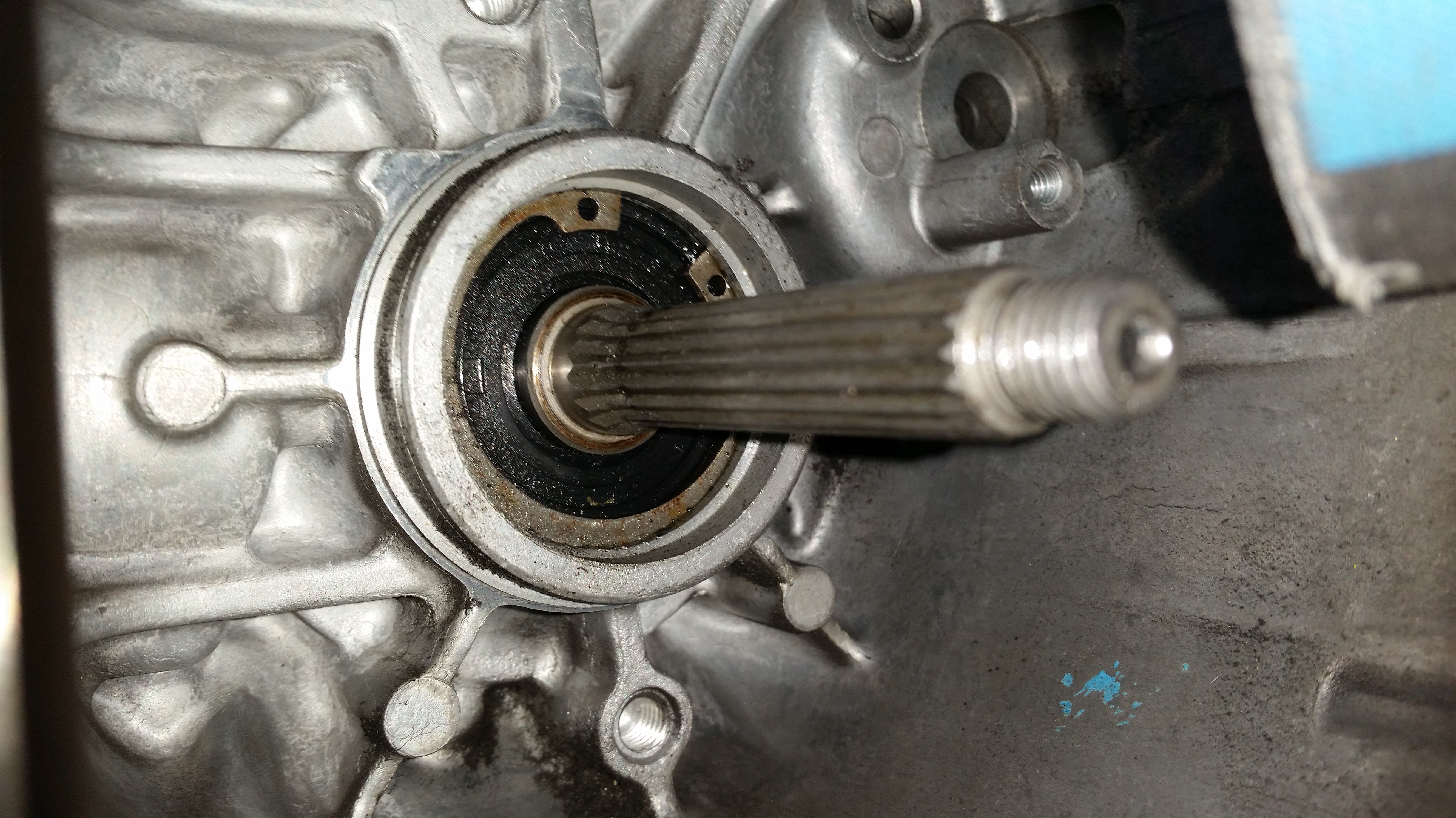

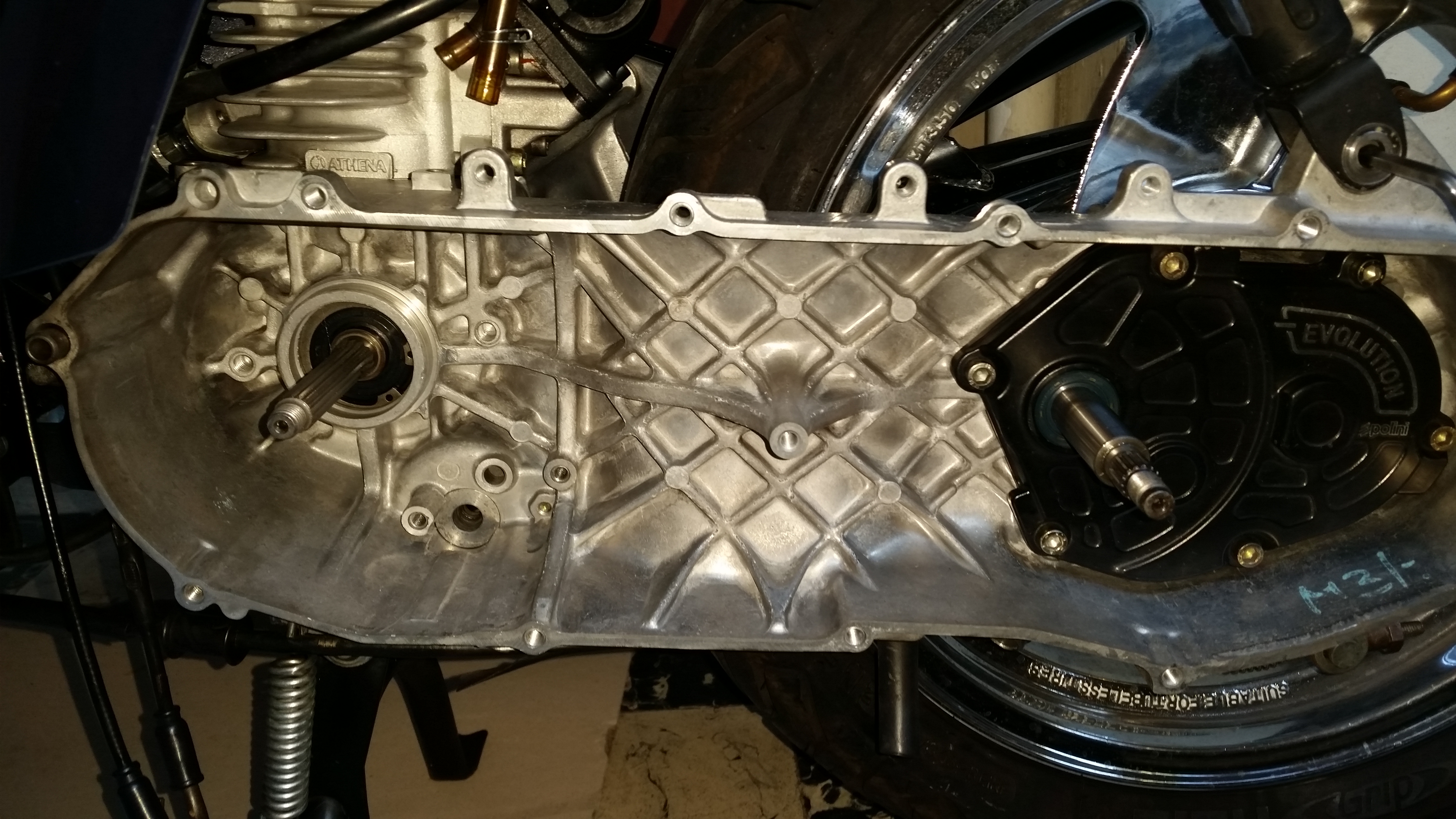

Leesion Posté(e) le 17 août 2015 Auteur Signaler Posté(e) le 17 août 2015 Salut a tousAujourd'hui, j'ai voulu vérifier si j'avais une fuite sur la culasse.J'ai aussi vérifié le joint spy coté variation.J'ai démonté le carter de kick pour nettoyer tout ce qu'il y avait dedans.En mode barbare avec le jet d'eau.Apparemment ma courroie frotte quelque pars. En plus sur les garnitures de l'embrayage il y avait un peu de rouille.J'ai nettoyé ces pièces aussi : Carter sec c'est tout propre Seule le coté allumage j'ai pas vérifié car je ne pense pas que le joint spy allumage fuit et j'avais pas trop de temps. Demain je dois mettre du belgom sur les jantes et le pot et régler un souci chelou. En fait quand je l'ai démarré après tout ce nettoyage mon scooter callé sans arrêt. Au bout de 10 min ca c'est arrangé. Je crois que de l'eau est rentré un peu dans le moteur. Est ce que ça craint? Deuxième souci ça fait 2 semaine que mon klaxon marche a peine. Et aujourd'hui quand j'ai klaxonné mon scooter a callé . Il me faut la batterie pour démarré car j'ai un allumage. Peut être ma batterie est en fin de vie. et dès que je klaxon ca consomme de l’électricité et le boîtier CDI est moins alimenté du coup
seb27 Posté(e) le 17 août 2015 Signaler Posté(e) le 17 août 2015 Salut , déjà oubli la Castrol , garde la Motul et le petit souci c'est simplement que ta culasse n'est ou n'était pas assez serré "logiquement clé dynamo" obligatoire a+
tomMpower Posté(e) le 17 août 2015 Signaler Posté(e) le 17 août 2015 évite le jet d'eau pas top ! Oui la batterie commence a fatigué à mon avis .
