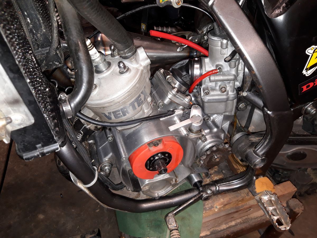

Bon le beta va plutot bien pour du terrain  de cross mais dans les sesions enduro balaise ça manque de couple en bas surtout dans les bourbiers ou le sable ça bouffe les chevaux!par contre le bloc de mon tzr est bien plein partout
Tu vois déjà le truc venir un echange s'impose! si le bloc du tzr veut bien passer!!! C pas le même niveau de prépa et avec les cales un peu partout, et la mega admission du tzr bin c pas gagné pour que ca rentre dans le beta.

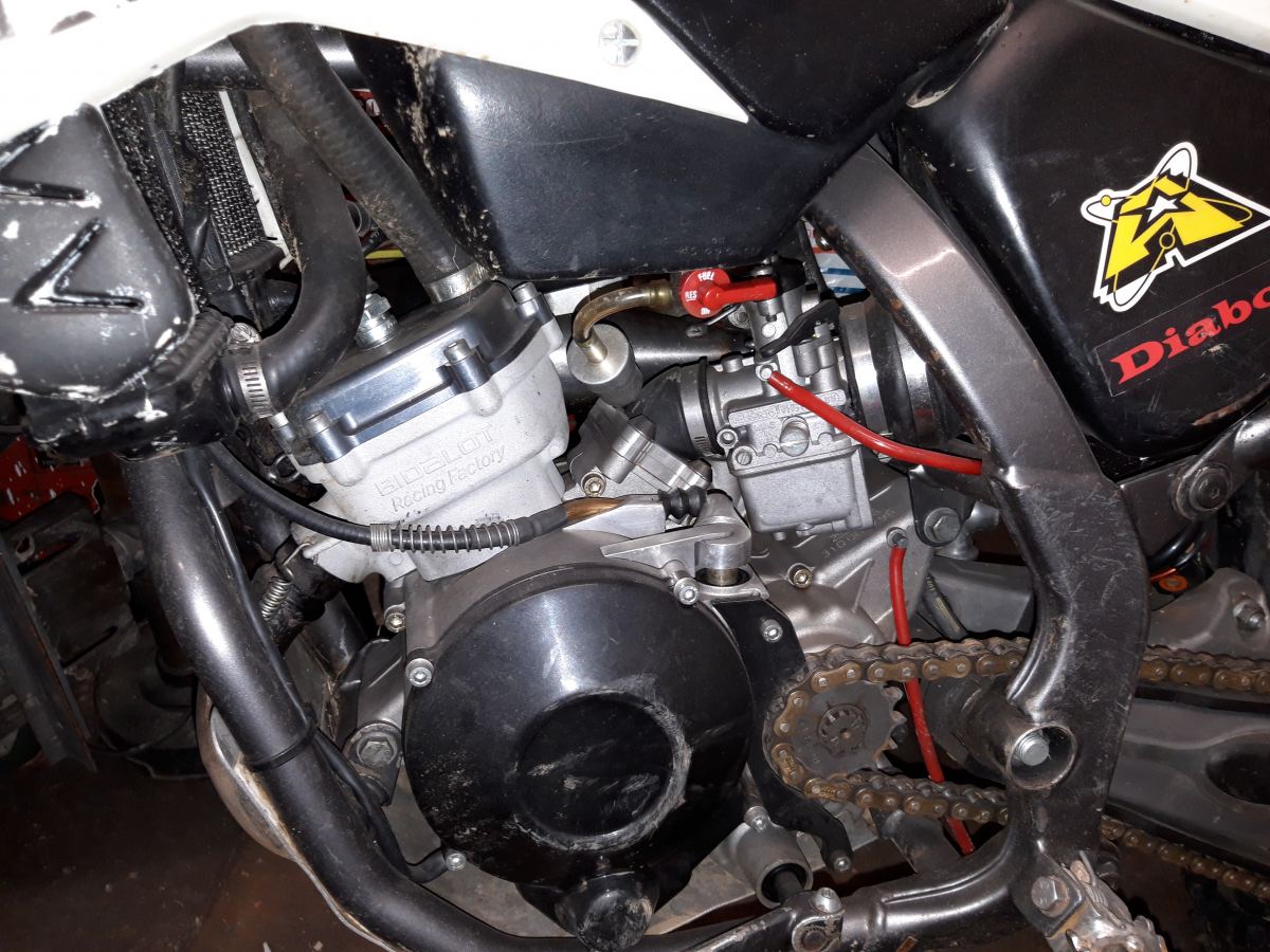

Le futur ancien moteur du beta qui sera monté sur le tzr avec son pot associé le bidalot factory passage bas

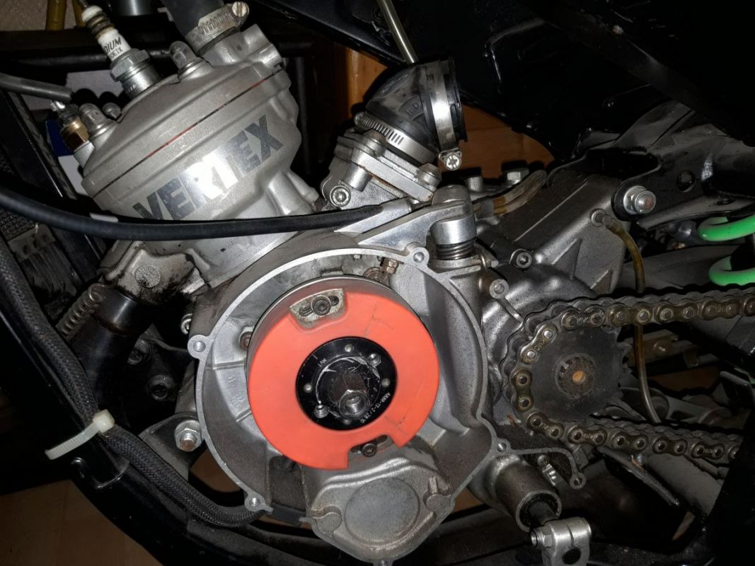

Et là le bloc du tzr moins de finition esthétique et pratique(prevu pour les runs avec ce que j'avais sous la main,etant largement satisfait je ne l'ai jamais vraiment fini)20200403_184544.thumb.jpg.21e2bcddf2f8d75d9d26614294bdfd7e.jpg

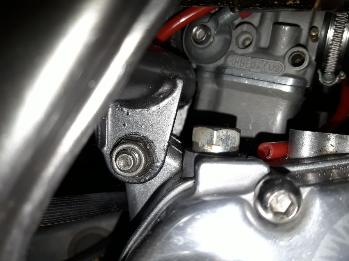

Pour moi le bida est au dessus partout!!! Et ce que tu as pris pour un 50vortex c un top alu 86 avec piston vertex et bielle longue en course 44.9:D
Pour sortir du sable au taquet cette configuration va mieux que le facto ça tombe moins les tours donc plus besoin de changer de rapport
A fallu "ruser" pour tout faire rentrer le phbe34us boisseau rond y est passé!!
Sinon la cuve tapait dans le cadre idem pour le manchon et la pipe20200405_100753.thumb.jpg.0b366b1e1a1d9838a3fb44c8c6164d9e.jpg
Au poil deuk j'te dis!!!mais ça touche pas!
Au debut mon beta était en keihin pwk 35mm boisseau plat ca passait plus facilement mais il est sur le blaster maintenant:biggrin2:  je vais pas deshabiller Pierre pour habiller Paul...

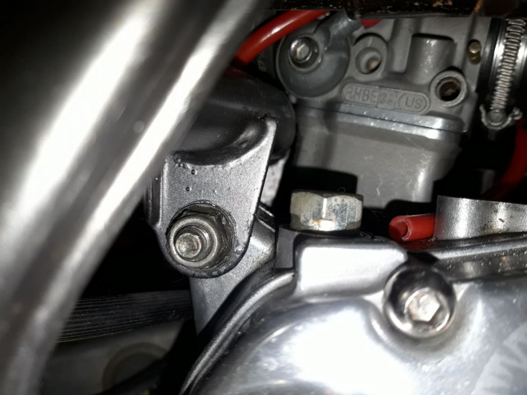

J'ai ete tester ce moteur en speed juste le temps d'allé chercher mes clopes pour la semaine ...bin pinaise ça pousse :blink: encore plus que sur le tzr!!! Bon ok sans immat avec pneu cross en full mais assuré:siffle: rip les bonnes resolution du debut d'année!bien content quand même je connais bien mon moteur mais sur le beta ça change beaucoup! Mon tzr est fait pour subir des accélérations sans trop lever mais la partie cycle du  beta est plus preparé pour encaisser les sauts et être maniable,du coup je me retrouve avec une balle venere et super joueuse!hate de retourner au terrain pour les pires frayeurs!!!:devil:
