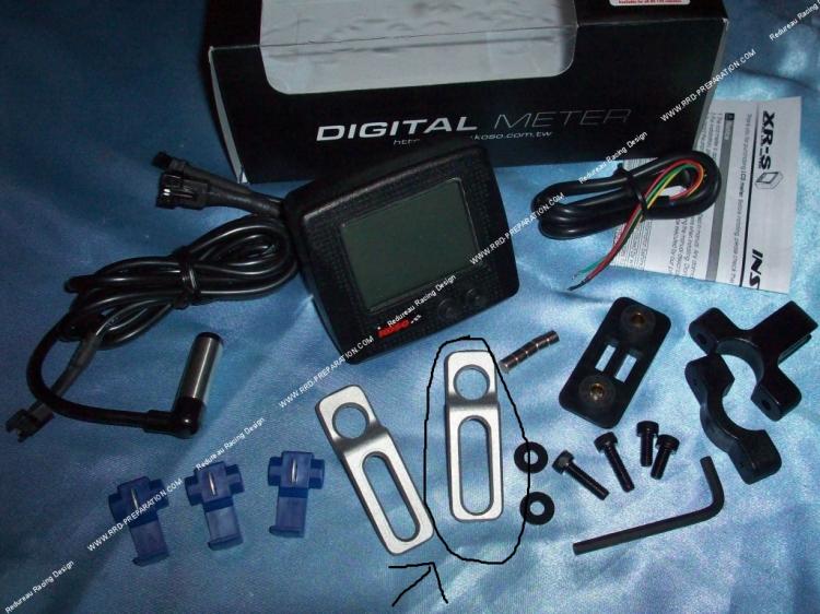

patou80 Posté(e) le 25 mai 2015 Signaler Posté(e) le 25 mai 2015 Bonjour ,Je possède un compteur TNT/Koso a aimant :J'ai fait tous les branchements grace a ce site ( tutoriel ) : http://www.scootcustom.com/montage-et-réglage-du-compteur-tnt/koso-sur-nitro/aerox.htmlVoici le résultat :J'aurai besoin d'aide pour régler se soucie .. Déjà il manque les écritures ( km , compteur , niveau essence etc .. )Merci de votre aide .Ps : ma batterie et vide . Et je ne sais pas si mon fusible et encore bon . Le klaxon n'est pas terrible ..

patou80
Bonjour ,
Voici le résultat :
