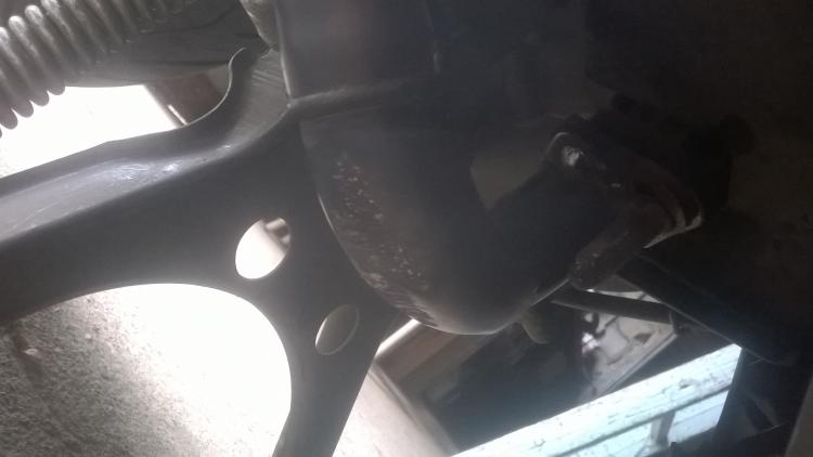

salut les gas bon comme vous avez pu voir dans le titre j'ai un problème de taille quand on est deux ou que je vais un peu vite et qu'il y a une bosse sur la route ou un creux cela fait toucher mon pot a la sortie du cylindre par terre ou quand je me penche sa frotte sur un coté du coup je me suis dit qu'il fallait le surélevé (mes pneus sont des 110/70 pour taille) donc je voulait savoir comment le surélevé un peu

Salut , Le seul moyens et que tu mettent sois une réhausse d'amortisseur , Sois un autre amortisseur plu grand pour que le moteur sois plu incliné vers le haut ... après je vois pas trop comment faire sinon , change de pot lol

ba en fait ça fait ça avec tous les pot car c'est au niveau de la fixation au cylindre que sa touche

Dans se cas comme je t'ai dit essaie avec une réhausse  :cool2:

Je dirais la même chose que mon voisin au dessus
Installer une rehausse ou un amortisseur plus grand
Car sur les ludix l'amortisseur arrière lâche ( ce casse sur la parti du bas sais la maladie sur les ludix )
il me faudrait lequel ?
Prend l'amortisseur de la même longueur que les ludix trend si je me rappel bien c 310mm la longueur de l'amortisseur
Et avec la rehausse sa te ferra 320mm ou 330mm

la seule chose que tu peux faire c'est augmenter la hauteur des tes pneus en les changeants, ou alors une réhausse comme dit plus haut...

ba je pense que je vais changé l'amortie le mieux c'est un oléopneumatique ou un trad a ressorts
si tu es actuellement en 110 / 70 , tu peux essayer de passer en 110/80 mais je pense pas que ça va changer énormement :/

ouai ba quand mes pneu seront mort je metrait les 110/80 et je vais mettre un amortie plus grand
