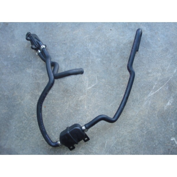

Rom_ Posté(e) le 9 juin 2015 Signaler Posté(e) le 9 juin 2015 Bonjour, je voulais savoir si jeux enlever ce boîtier sans que cela entraine différents problème, ce boîtier est relié a une durite qui est relié au pot d'origine et à quoi il sert ?

0 A45 Posté(e) le 9 juin 2015 Signaler Posté(e) le 9 juin 2015 C'est l'anti pollution sur le pot d'origine, tu peux le virer :cool2: Ça ressemble à sa en entier 1
0 A45 Posté(e) le 9 juin 2015 Signaler Posté(e) le 9 juin 2015 (modifié) je les virer quand j'ai changer de pot j'ai un booster de 2004 oui et non je crois, car sur le pot d'origine les gaz d’échappement parte part le tube pour allez se perdre dans se tuyaux je crois que ça fait office de bride aussi non ? Oui il faut le virer en entier cette anti pollution et après tu coupe et tu soude sa (ou tu pince pour pas que l'air sort ) http://images.forum-auto.com/mesimages/310634/pot27vt.jpg Modifié le 9 juin 2015 par A45

0 jcote06 Posté(e) le 9 juin 2015 Signaler Posté(e) le 9 juin 2015 C'est l'anti pollution sur le pot d'origine, tu peux le virer :cool2: Ça ressemble à sa en entier 1463-4324-thickbox.jpg c'est bon a savoir ! j'ai toujours cru qu'il s'agissait d'un systeme de récuperation des gas non brulés, qui était ensuite réinjecté dans le moteur.... j'ai du soucis a me faire moi :ouf:
0 Frederiko Posté(e) le 9 juin 2015 Signaler Posté(e) le 9 juin 2015 Sa envoie de l'air à l'échappement pour aider les gaz à mieux brûler et donc à moins polluer ;)
0 jcote06 Posté(e) le 9 juin 2015 Signaler Posté(e) le 9 juin 2015 Sa envoie de l'air à l'échappement pour aider les gaz à mieux brûler et donc à moins polluer ;) d'accord ! mais cela ne va pas encrasser le moteur ?

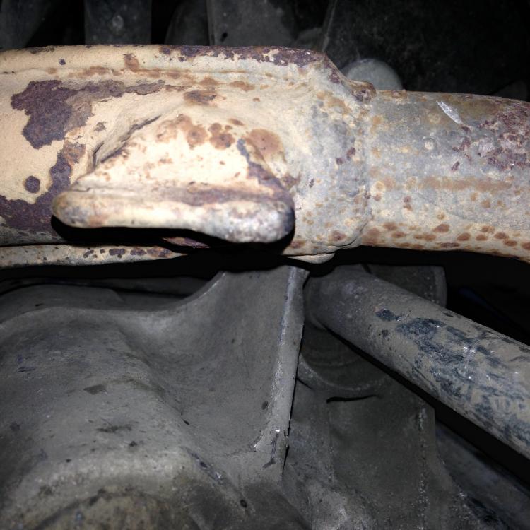

0 A45 Posté(e) le 9 juin 2015 Signaler Posté(e) le 9 juin 2015 Voilà une photo de mon pot ou il à été coupé
0 Frederiko Posté(e) le 9 juin 2015 Signaler Posté(e) le 9 juin 2015 Ton système antipollution était brancher sur la bride de l'échappement dorigine ou à côté ? Si oui cela explique la confusion. Quoiqu'il en soit le système antipollution seul n'est pas une bride ;)
0 A45 Posté(e) le 9 juin 2015 Signaler Posté(e) le 9 juin 2015 Ton système antipollution était brancher sur la bride de l'échappement dorigine ou à côté ? Si oui cela explique la confusion. Quoiqu'il en soit le système antipollution seul n'est pas une bride ;) Il était brancher dessus c'est pour sa que je considère ça comme une bride :D2 regarde sur la deuxième photo: http://www.leboncoin.fr/equipement_moto/807460559.htm?ca=16_s
