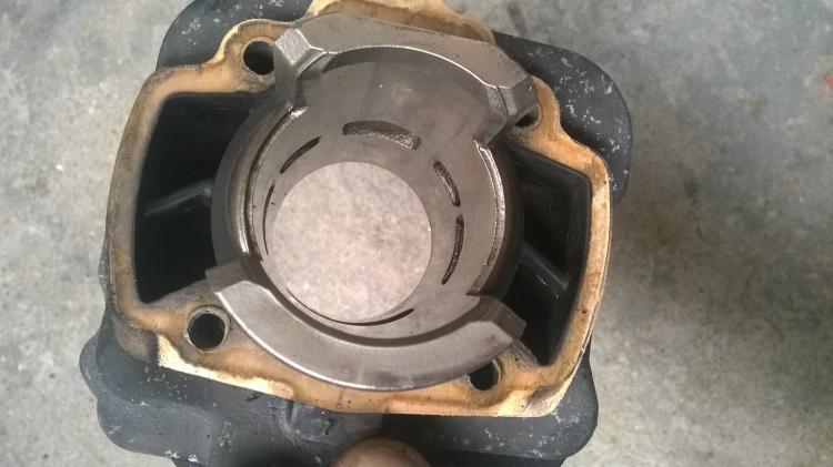

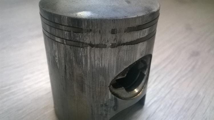

stlu.33 Posté(e) le 21 juin 2015 Auteur Signaler Partager Posté(e) le 21 juin 2015 Bonjour,Je reviens sur le forum ayant petit soucis perso je ne pouvais revenir plutôt . Donc, je n'ai pas eu le temps pour les raisons évoqué de faire devis réparations mais j'ai démonté le piston afin de vous faire parvenir la photo de celui ci pour avoir votre avis sur à différentes recherches sur le net ou souvent la réponse pré serrage est revenus donc, me suis lancé dans le démontage pour vous faire parvenir des photos afin d'avoir votre aide (je peux vous transmettre d'autres photos si besoin pour avoir solutions). Donc, voici le piston pensez vous que'il peut venir de celui ci mon soucis et ma panne? merci a vous et attentes de vos réponse et si besoin je vous transmets d'autres photos Lien vers le commentaire Partager sur d’autres sites More sharing options...
beerus sama Posté(e) le 21 juin 2015 Signaler Partager Posté(e) le 21 juin 2015 Bonjour,Je reviens sur le forum ayant petit soucis perso je ne pouvais revenir plutôt . Donc, je n'ai pas eu le temps pour les raisons évoqué de faire devis réparations mais j'ai démonté le piston afin de vous faire parvenir la photo de celui ci pour avoir votre avis sur à différentes recherches sur le net ou souvent la réponse pré serrage est revenus donc, me suis lancé dans le démontage pour vous faire parvenir des photos afin d'avoir votre aide (je peux vous transmettre d'autres photos si besoin pour avoir solutions). Donc, voici le piston pensez vous que'il peut venir de celui ci mon soucis et ma panne? merci a vous et attentes de vos réponse et si besoin je vous transmets d'autres photos Salut En voyant ton piston c'est un serrage que ta fait voir un pré-serrage Tu n'a plus cas changer de cylindre piston part du neuf Pas mes nous une photo du cylindre 1 Lien vers le commentaire Partager sur d’autres sites More sharing options...

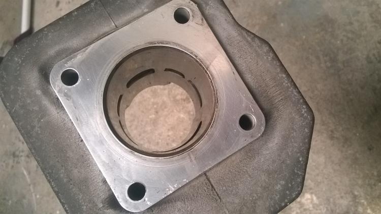

stlu.33 Posté(e) le 21 juin 2015 Auteur Signaler Partager Posté(e) le 21 juin 2015 Salut En voyant ton piston c'est un serrage que ta fait voir un pré-serrage Tu n'a plus cas changer de cylindre piston part du neuf Pas mes nous une photo du cylindre Ok voiçi quelques photos complémentaires pour précision sur votre aide merci en tous cas ....donc vous pensez que suite à l’arrêt en roulant de mon scooter serait un pré serrage ou serrage vu l'état de tous ca? quels serait les pièces précises à changer Lien vers le commentaire Partager sur d’autres sites More sharing options...
beerus sama Posté(e) le 21 juin 2015 Signaler Partager Posté(e) le 21 juin 2015 (modifié) Ok voiçi quelques photos complémentaires pour précision sur votre aide merci en tous cas ....donc vous pensez que suite à l’arrêt en roulant de mon scooter serait un pré serrage ou serrage vu l'état de tous ca? quels serait les pièces précises à changer Oui suite à l'arrêt de ton scoot cela es bien un pré- serrage Après si le cylindre n'a rien au toucher avec un doigt faudrait juste remplacer le piston Pour vérifier le cylindre passe un doigt dedans si tu sens rien il es bon et si tu sens des creux c'est qu'il es mort Modifié le 21 juin 2015 par natsu Lien vers le commentaire Partager sur d’autres sites More sharing options...
YOY Posté(e) le 21 juin 2015 Signaler Partager Posté(e) le 21 juin 2015 Salut. On voi pas l intérieur de ton cylindre voir si il est rayé. Mais vu la guelle de ton piston, je pense que tu es bon pour changer tout ton haut moteur. Si tu te le fais, t'en aura pour 150€ en moyenne. Tout dépend ce que tu choisira comme haut moteur. il y a tous les prix Lien vers le commentaire Partager sur d’autres sites More sharing options...
beerus sama Posté(e) le 21 juin 2015 Signaler Partager Posté(e) le 21 juin 2015 Salut. On voi pas l intérieur de ton cylindre voir si il est rayé. Mais vu la guelle de ton piston, je pense que tu es bon pour changer tout ton haut moteur. Si tu te le fais, t'en aura pour 150€ en moyenne. Tout dépend ce que tu choisira comme haut moteur. il y a tous les prix Son cylindre n'es pas rayer j'ai zommer avec mon iPhone depuis la photo faut savoir si le cylindre a pas de creux au toucher Lien vers le commentaire Partager sur d’autres sites More sharing options...
stlu.33 Posté(e) le 21 juin 2015 Auteur Signaler Partager Posté(e) le 21 juin 2015 Oui suite à l'arrêt de ton scoot cela es bien un pré- serrage Après si le cylindre n'a rien au toucher avec un doigt faudrait juste remplacer le piston Pour vérifier le cylindre passe un doigt dedans si tu sens rien il es bon et si tu sens des creux c'est qu'il es mort creux tu veux dire au niveau des parois du cylindre? je ne sens rien pas sécurité j'ai envie de changer toutes la partie ci-joint un lien peux tu me dire si c'est bien ça? http://scooterpieces.fr/cylindre-piston-teknix-en-fonte-pour-peugeot-elyseo-elystar-looxor-squab-speedfight-tkr-vivacity-splinter.html merci en tous cas de vos aides :cool2: Lien vers le commentaire Partager sur d’autres sites More sharing options...
beerus sama Posté(e) le 21 juin 2015 Signaler Partager Posté(e) le 21 juin 2015 creux tu veux dire au niveau des parois du cylindre? je ne sens rien pas sécurité j'ai envie de changer toutes la partie ci-joint un lien peux tu me dire si c'est bien ça?http://scooterpieces.fr/cylindre-piston-teknix-en-fonte-pour-peugeot-elyseo-elystar-looxor-squab-speedfight-tkr-vivacity-splinter.html merci en tous cas de vos aides :cool2: Oui vos mieux tout changer et pense aussi à prendre une cage à aiguille Pour le cylindre piston du lien j'suis pas pour celui si Prend plutôt un cylindre piston top perf qui es de meilleur qualité et plus robuste Lien vers le commentaire Partager sur d’autres sites More sharing options...
