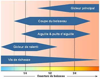

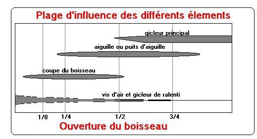

geronimo Posté(e) le 18 juin 2015 Signaler Partager Posté(e) le 18 juin 2015 La dernière fois il y avait un lien pour le réglage carburateur avec ce qu'il fallait régler pour le bas régime, mi régime et haut régime, je ne le trouve plus! Lien vers le commentaire Partager sur d’autres sites More sharing options...
Frederiko Posté(e) le 18 juin 2015 Signaler Partager Posté(e) le 18 juin 2015 Sa résume pas mal je trouve Lien vers le commentaire Partager sur d’autres sites More sharing options...
beerus sama Posté(e) le 18 juin 2015 Auteur Signaler Partager Posté(e) le 18 juin 2015 image.jpgimage.jpg Sa résume pas mal je trouve je comprend rien a ce schéma pour le carburateur :rheuuu: Lien vers le commentaire Partager sur d’autres sites More sharing options...
Frederiko Posté(e) le 18 juin 2015 Signaler Partager Posté(e) le 18 juin 2015 Ben on est pas dans la merde alors ^^ En bas tu as ton ouverture de gaz...et après a chaque palier qu'elle réglage tu dois faire au niveau du carburateur. Lien vers le commentaire Partager sur d’autres sites More sharing options...
Frederiko Posté(e) le 18 juin 2015 Signaler Partager Posté(e) le 18 juin 2015 Cest pourtant clair non? Lien vers le commentaire Partager sur d’autres sites More sharing options...
