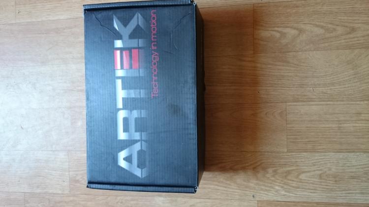

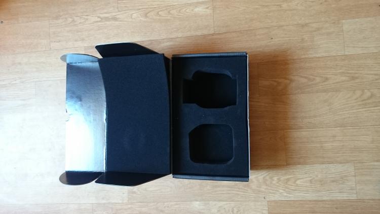

Bonjour
J'ai commandé un hm artek k1 50cc fonte avec une cage à aiguille renforcé artek.
Je possède un carburateur Dell'Orto 17,5 et pot conti CHR V3!
Pour la variation:
-Le variateur artek k1 + joue fixe k1.
-Embrayage + cloche artek k2 diamètre 107.
-Courroie renforcé artek k1.
-ressort de poussée blanc/jaune artek
Pour admission:
Clapets artek k1.
Pipe admission malossi diamètre 12/21.
Mousse baa doppler
Je pense changer le pot par la suite par un artek (k1/k2/k2evo) ou yasuni R, lequel serait le meilleur?
Existe-t-il un embrayage k1?
Mon booster est de 2010, 107 de diamètre pour l'embrayage c'est Good?
J'ai vu embrayage k2 grande plage, que ça veut dire? Je veux garder le réservoir d'huile, le démarrage électrique!
Si vous avez des choses à remédier, je suis à votre écoute!
