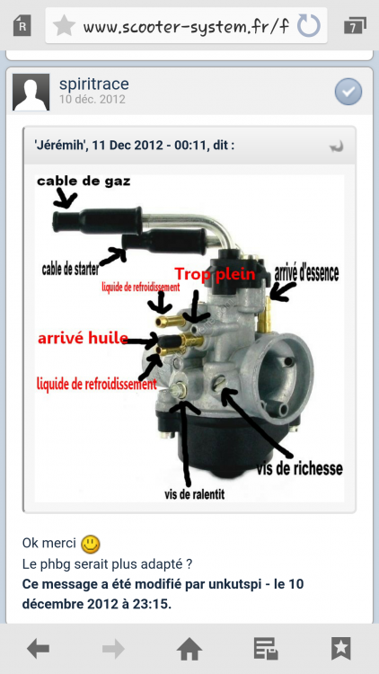

Lino94 Posté(e) le 1 juillet 2015 Signaler Posté(e) le 1 juillet 2015 (modifié) Je voudrait savoir dans quelle sens tourne ton la visse de richesse + ou - sur ce carburateur ( la visse la plus grosse ce trouve juste après la boîte à air) Modifié le 1 juillet 2015 par Lino94
0 jimmy@ Posté(e) le 1 juillet 2015 Signaler Posté(e) le 1 juillet 2015 quant tu vis - d'air , devissé + d'air , c'est pas une vis de richesse mais une vis d'air , le mec c'est planté .
0 Lino94 Posté(e) le 2 juillet 2015 Auteur Signaler Posté(e) le 2 juillet 2015 Daccord donc si j'ai bien compris - d'air= moins d essence et + d'air= plus d essence
0 tomMpower Posté(e) le 2 juillet 2015 Signaler Posté(e) le 2 juillet 2015 Daccord donc si j'ai bien compris - d'air= moins d essence et + d'air= plus d essence Non c'est pas sa ! quand tu visse l'air tu enrichie car tu ferme l'air et le contraire dans le sens inverse.
