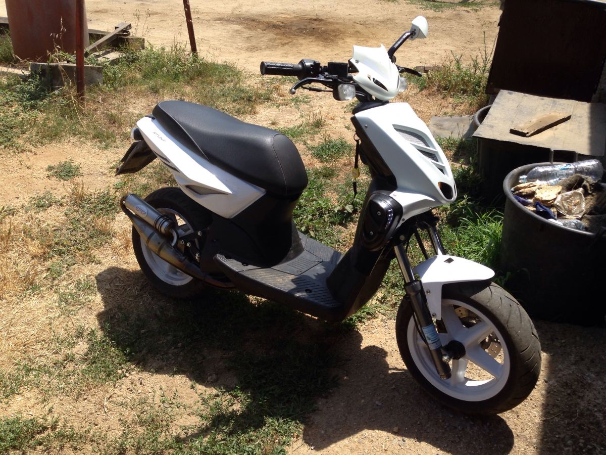

Bonjour, j'ai un stunt de 2012, il es d'origine, débridée, avec un pot TT débridée aussi, des galets 5,8 les petits ressort d'embrayage jaune et le ressort de poussée jaune malossi. Et je voudrais avoir de la pointe comme je fais beaucoup de long trajet, je plafonne à 70km/h. Mais je veux pas toucher au kit 50 et tout ça je veux juste prendre un peu plus sans toucher à la consommation et à la fiabilité. J'attend les avis des connaisseurs. A plus

L evolution la plus logique et la plus cencer
c'est variateur
courroie neuve
transmission secondaire 14/41
carburateur 17.5
et voir un kit 50 après toute c e smodification, si la vitesse d eplait toujours pas
  • 1
Une transmission secondaire et composé de l'axe de roue arrière et un pignon dans la transmission. ;) Je te conseil aussi un variateur sport mais je verrais plutôt un autre pot car la le variateur te servira pas a grand chose avec se pot .
Salut mal heureusement tu a un pot qui et fait pour la ville ... Je te conseil quand même de mettre une courroie neuves renforcé malossi ou polini.
Avec une variation en Malossi Multivar + courroie tu gagneras en fiabilité + en pointe si tu règles bien les galets. C'est l'évolution la plus logique au vu de ce que tu recherches !
