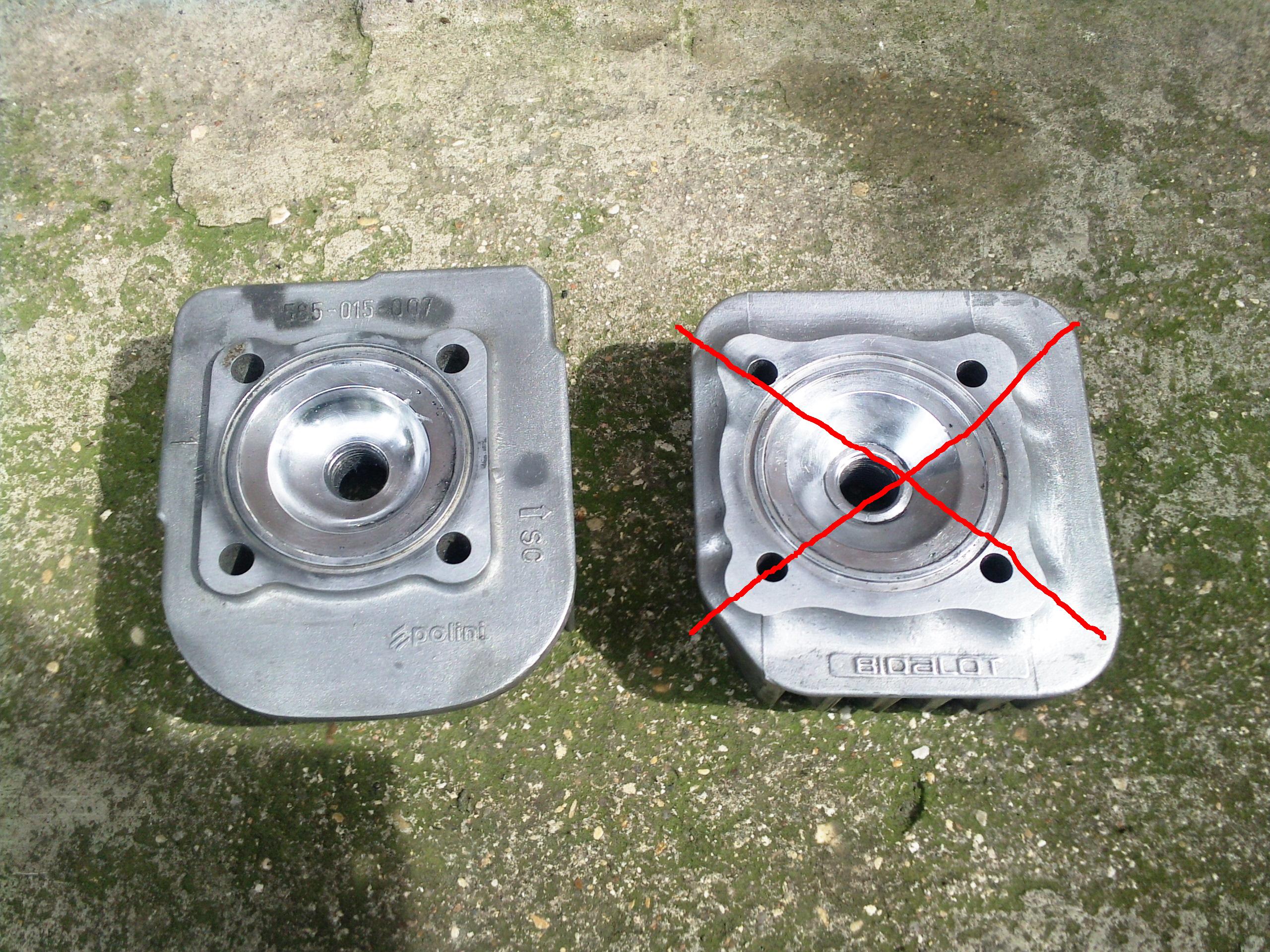

0 jimmy@ Posté(e) le 18 juillet 2015 Signaler Posté(e) le 18 juillet 2015 si tu veux j'ai une culasse polini en 47 mm (corsa) fait une offre .
0 RyDeR_3.i Posté(e) le 19 juillet 2015 Signaler Posté(e) le 19 juillet 2015 (modifié) si tu veux j'ai une culasse polini en 47 mm (corsa) fait une offre .c'est à joint torique, c'est pas bon! sa modifira le squish d'origine vus c'est plus rapproché. Modifié le 19 juillet 2015 par RyDeR_3.i 1
0 jimmy@ Posté(e) le 19 juillet 2015 Signaler Posté(e) le 19 juillet 2015 ça lui fera pas de mal , il est bien a + de 1 mm , facile .
0 RyDeR_3.i Posté(e) le 19 juillet 2015 Signaler Posté(e) le 19 juillet 2015 ça lui fera pas de mal , il est bien a + de 1 mm , facile .qui ta dit le DR 70 est à + d'1mm moi ce que je vois avec cette culasse surtout si il à la clavette décalée, c'est un beau trou dans le pistar
0 jimmy@ Posté(e) le 19 juillet 2015 Signaler Posté(e) le 19 juillet 2015 tous les kit sport on un squish (si on peut dire ça ) qui dépasse 1 mm , le corsa et le bidalot rr compris . j'ai baissé le quish de ce dernier à 0.7 (en rabottant le haut du cylindre) , j'ai pas eu de troue et j'ai la clavette . et un pote a un 70 hebo manston replica Minarelli v avec joints de culasse alu ,il a monté un culasse polini torique ça roule bien depuis 2 ans ,il a ratrapé le squish avec une cale + épaisse et du coup a à peine remonté les diagrames (presque rien ...)

0 RyDeR_3.i Posté(e) le 20 juillet 2015 Signaler Posté(e) le 20 juillet 2015 (modifié) Normalement sur les kit 70 fonte il y a pas de squish à régler et c'est aussi pour ca que je part sur ce type de cylindre.sa dépend des carters de certain minarelli V! en gros la hauteur l'emplacement du cylindre sur le carter, la on parle l'usinage d'usine d'origine! car quand tu vois qu'a peine avoir fait 100 ou 150 km avec un kit 70 DR tous neuf, clavette avancé et que le piston perce pour cause que ce dernier ce rapprochait trop la culasse! il y a de quoi ce poser des questions... Modifié le 20 juillet 2015 par RyDeR_3.i
