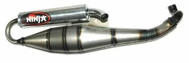

C'est sûr que pour brider, il va le faire. Ce pot bride même un moteur d'origine, à cause de sa conception à double tôle qui le rend hyper silencieux, mais pas performant.
C'est quoi comme ninja mais une photo?
