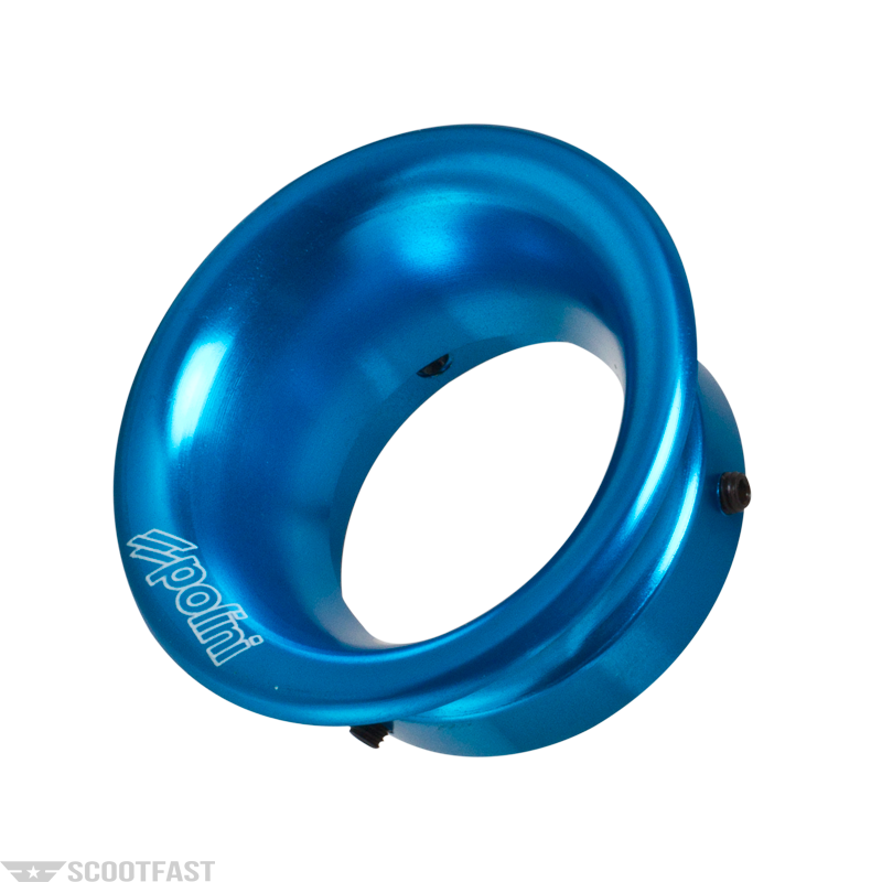

met une tulipe , entre elle et la baa tu mets un morceaux de durite de voiture ou un manchon en caoutchou que tu trouvera rayon plomberie à leroy merlin ou autre , il y a plusieurs diametres .faudra revoir le diam. du troue de la baa.      (elle est big la tof :ohmy:)203.1500_1.thumb.png.249c215b27d2205937b

sa fera trop pour juste un carburateur 19 :sleep: de plus sa fera pas propre. autant qu'il trouve le manchon je lui montré! j'en ai un chez moi en plus mais j'habite en Martinique :unsure:

les manchon des ancient modele , avec j'avais passé le 25 en la grattant un peu , pas facile à trouvé .
j'ai changé de systeme pour passé le 25 + une tulipe , j'ai pris un des manchon fourni avec le filtre malossi e13 , ça passe nickel 20150807_165351.thumb.jpg.62bca57f4e03df
