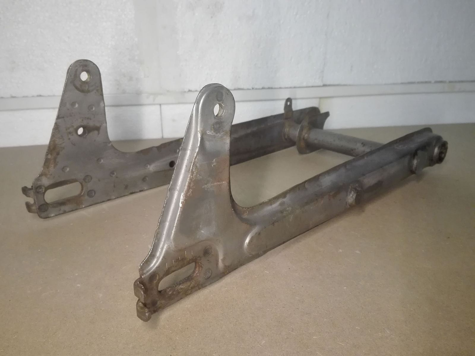

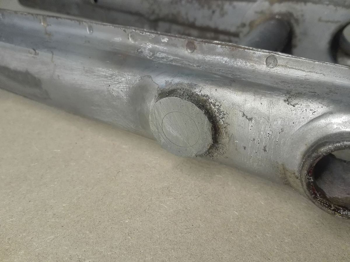

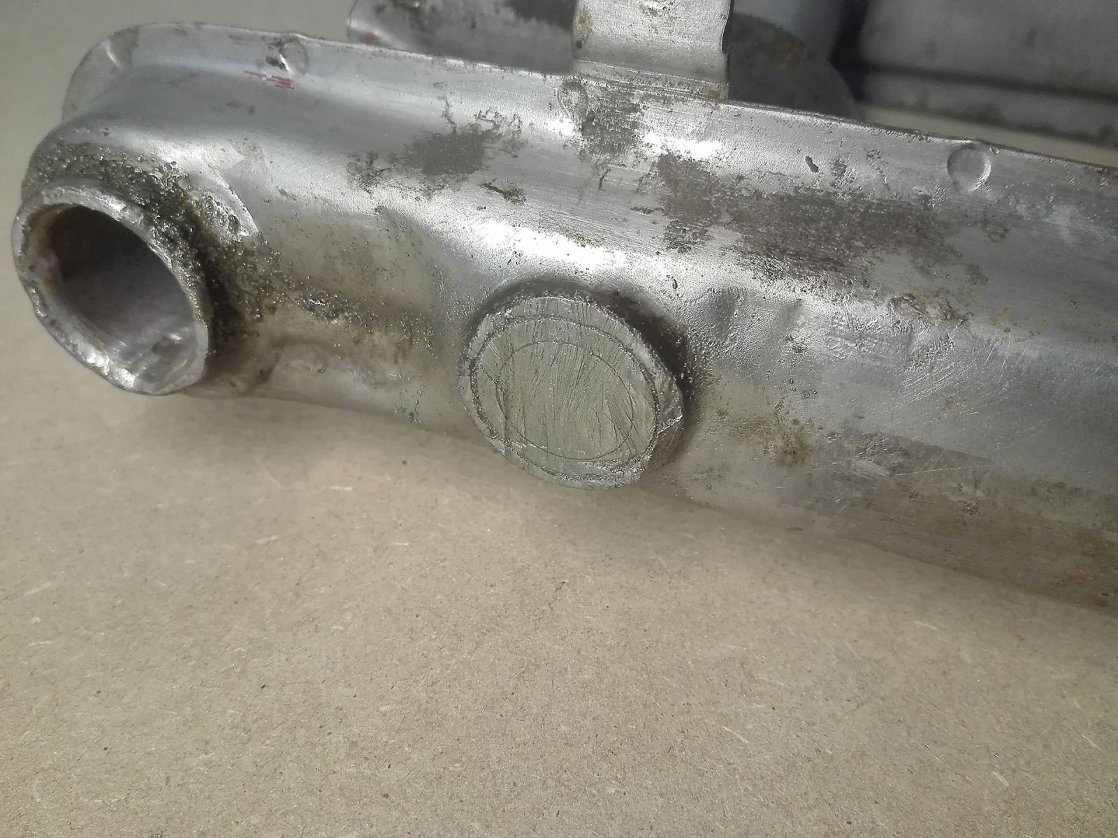

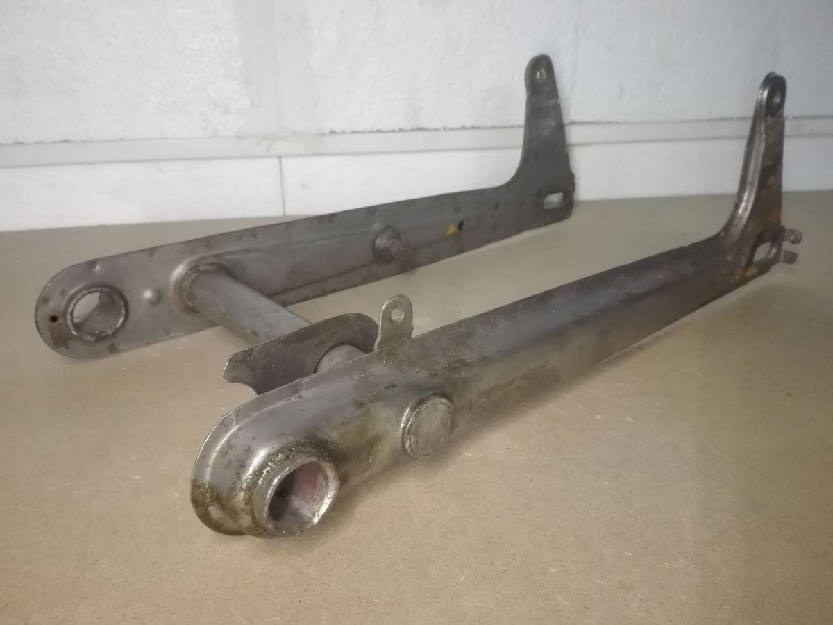

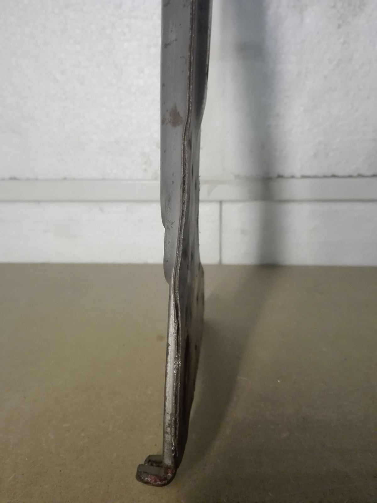

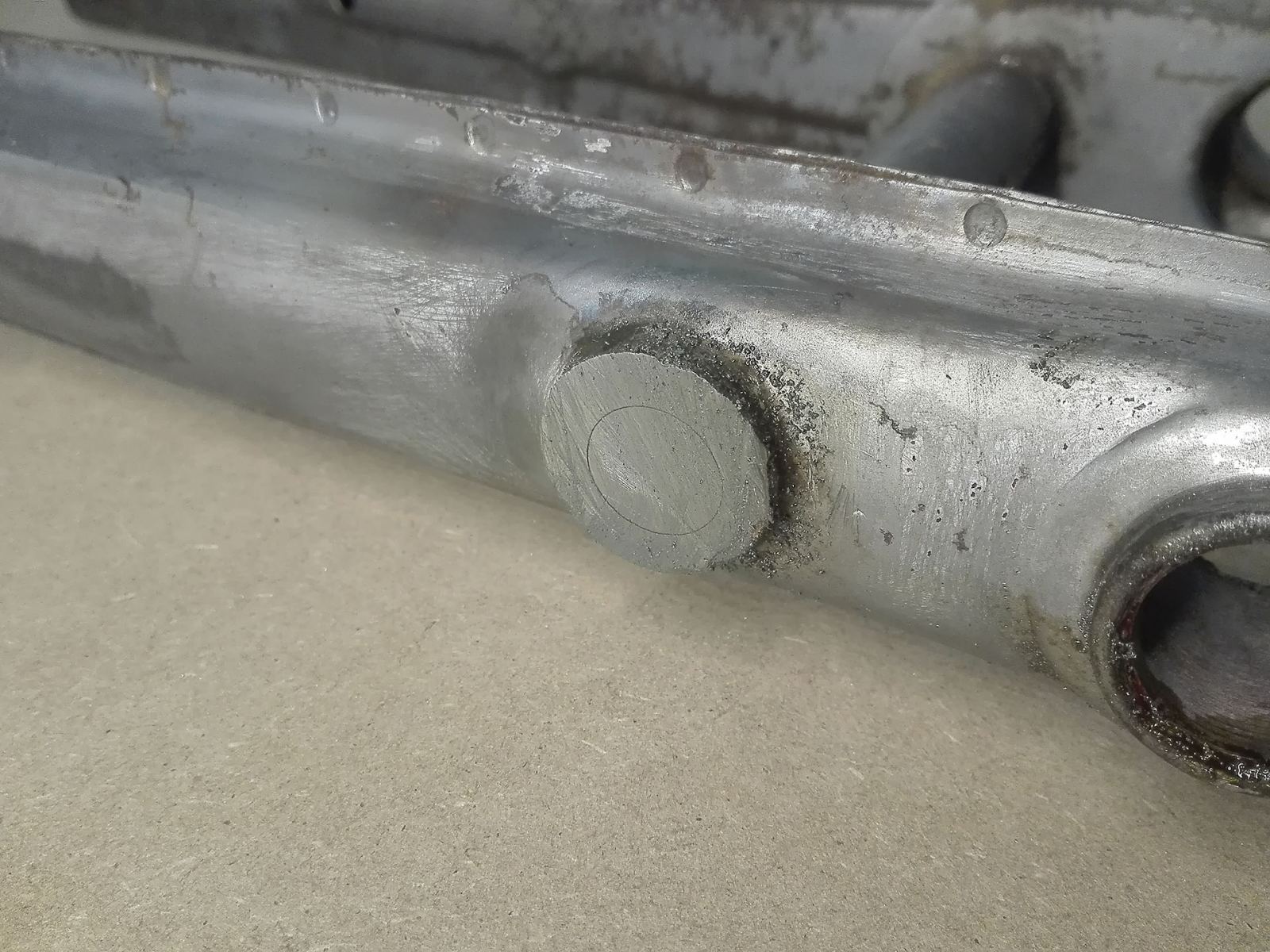

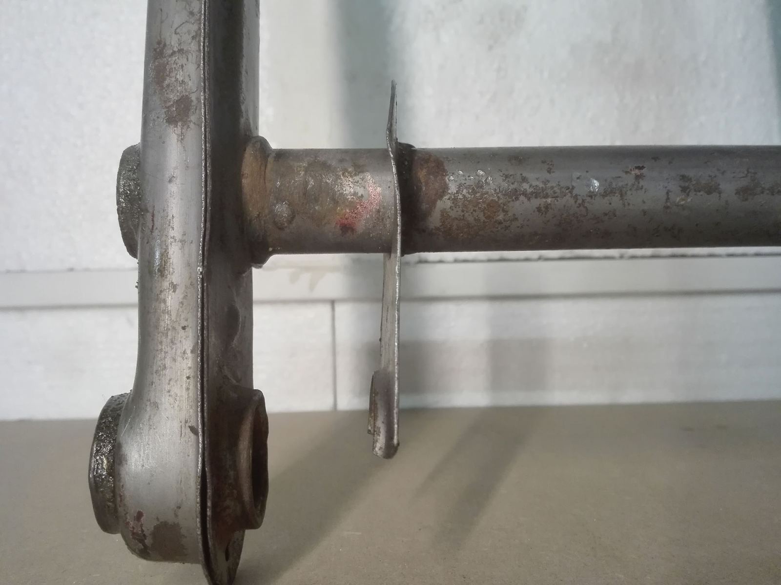

Toche-Motors Posté(e) le 8 février 2017 Auteur Signaler Posté(e) le 8 février 2017 Yop tous le monde, Voir le cadre dans cet état me motive encore +, ducoup je vais attaquer les pièces 1 par 1 pour m'appliquer au mieux ! Là j'ai avancer un peu sur le bras oscillant. Mais comme d'hab, il me reste beaucoup de boulot ! Je l'ai uniquement décaper ( ça date un peu ) et j'ai couper la barre qui traversais le bras ( oui, enfaite, dans le "tube" du bras oscillant, l'ancien proprio avais chassé une barre pour je ne sais quel raison ... Barre qui dépassais de 3cm de chaque coté xD, donc j'ai coupé à raz ... Et à la scie SVP ! J'avais plus de disque pour la disqueuse xD ) Au programme donc, redressement de tôles + masticage + installer les nouveau Silent Bloc ! MO-TI-VÉ !!! Je lui réserve une peinture sobre, mais original ! ( et non, il ne sera pas bleu )
kyo2000 Posté(e) le 8 février 2017 Signaler Posté(e) le 8 février 2017 la barre, peut être un antivol comme sur les 103

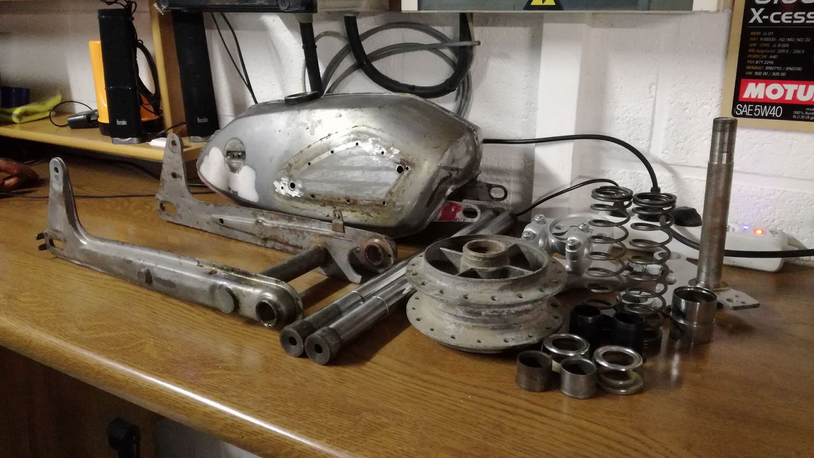

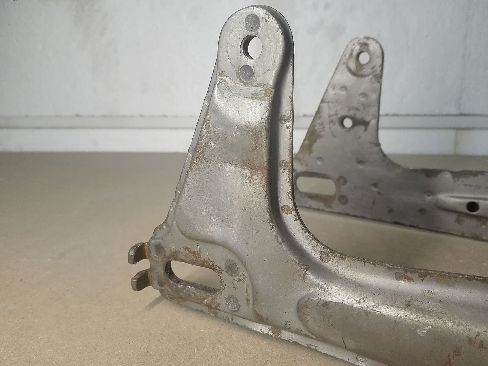

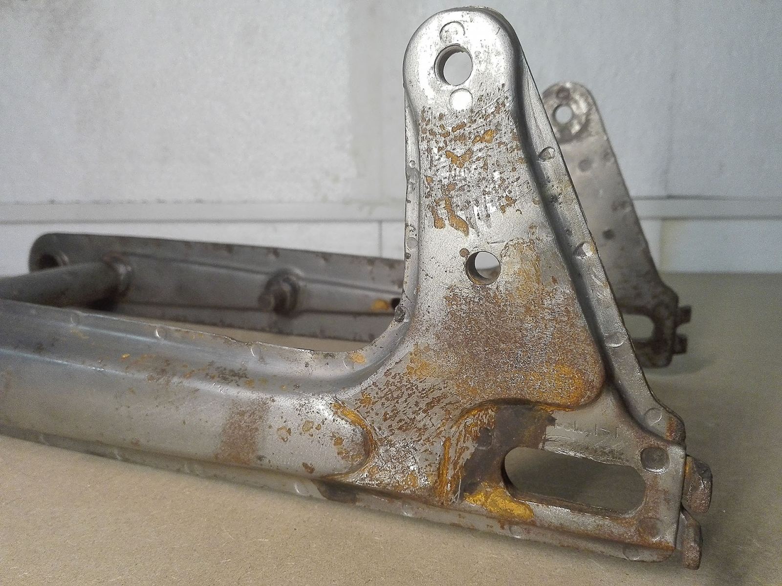

Toche-Motors Posté(e) le 9 février 2017 Auteur Signaler Posté(e) le 9 février 2017 Petit aperçu de ce qui m'attend Et il n'y à qu'une partie ... 1
Gueko Posté(e) le 10 février 2017 Signaler Posté(e) le 10 février 2017 Oui mais t'aime sa vu que chaque petite pièce va redevenir une pièce d'usine, à chaque fois que tu en termine une, tu as envie de continué
kyo2000 Posté(e) le 10 février 2017 Signaler Posté(e) le 10 février 2017 Tu as une pince pour serrer les rayons?? en tout cas ça doit être fastidieux de faire tout les rayons comme ça sinon , il y a encore du boulot hein mais, c 'est bien tu fais à ton aise une pièce puis une autre comme ça c 'est top
Toche-Motors Posté(e) le 10 février 2017 Auteur Signaler Posté(e) le 10 février 2017 il y a 4 heures, kyo2000 a dit : Tu as une pince pour serrer les rayons?? en tout cas ça doit être fastidieux de faire tout les rayons comme ça sinon , il y a encore du boulot hein mais, c 'est bien tu fais à ton aise une pièce puis une autre comme ça c 'est top Pour les rayons, le moment venu, j'irai les faire monter Je préfère ne pas jouer les bricoleurs avec les jantes
kyo2000 Posté(e) le 10 février 2017 Signaler Posté(e) le 10 février 2017 Oui, si tu n'es pas sûr il vaut mieux
Toche-Motors Posté(e) le 11 février 2017 Auteur Signaler Posté(e) le 11 février 2017 Oui, puis je ne suis pas encore là Pour me donner un impression d'avancer, je vais faire les grosses pièces d'abord ( bras oscillant, réservoir, selle[que je dois faire moi même de A à Z], fourche, ..... ) 1
