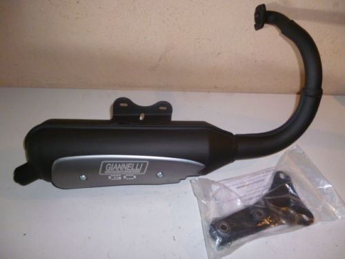

Mon Vivacity avait un mal fou à partir au démarrage, son pot doppler faisait un bruit dégeulasse, du coup on m'a conseillé d'acheter son pot d'origine (voir image) pour le problème d'accélération, je l'ai changé et j'ai toujours mon putain de problème d' accélération, je met un temps fou à atteindre les 45km/h maxi alors que j'atteignait les 70 avec le pot doppler, en bref je suis deg.
Je voudrais retrouver une bonne pointe de vitesse, et surtout une accélération potable. Vous me conseillez quoi? je m'y connais pas

ça doit être ta variation qiu est mal réglé

à mon avis sa viens de la variation , et voir les ressort d'embrayage , c'est que ta comme configuration dessus ???
je lui ai parlé en prive il a mit un pot sans débrider son variateur et sansfaire aucun réglage donc forcement sa avance pas et il cherche quelqu'un pour lui faire ( je t'ai d’ailleurs mit dans la liste des gens apte a lui faire ) ( moi j'habite trop loin )
je lui ai parlé en prive il a mit un pot sans débrider son variateur et sansfaire aucun réglage donc forcement sa avance pas et il cherche quelqu'ucn pour lui faire ( je t'ai d’ailleurs mit dans la liste des gens apte a lui faire ) ( moi j'habite trop loin )
C'est la meilleurs je suis plier de rire ,xD , bas déjà vire la bride du poot a l'entrer coter cylindre , gros réglage carbut et variateur , après je suis pas dans son bled , regarde des vidéo sur YouTube , et peu être que tu roulera un jour ^^

je lui ai dit ta enlevé la bride au variateur au moins il ma dit c'est quoi donc c'est clair va lui falloir du temps et faut changer le gicleur aussi
