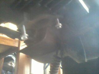

comme des images vale mieux que de long discours je vais poster deux photo celle avec le pot monter c'est le cylindre d'origine et celle avec juste les deux vis c'est mon nouveau cylindre on peut remarquer que la surface de pose du pot et parallele au cylindre ,si le pot origine ne se monte plus puis monter un pot ovetto dessus?

j'ai trouver un pot cpi qui se monte sur le cylindre que  j'ai acheté apparament  a suivre pour la patte impossible de modifier car le pot vrille sur lui même trop fort donc l entraxe et au moins a 7 ou 8cm
quen je parler de faire une pate de fixation maison c'est tu enleve celle que tu a sur ton pot si tu le peux et tu en fabrique une qui serais aligner comme il le faut avec la fixation niveaux carter moteur et le pot aligner au cylindre
Je possède un ride race.. Un pot de Nitro sur cylindre cpi passe, faut modifier les fixation de la patte de pot, un pot cpi sur cylindre ovetto passe aussi, et enfin les cylindre cpi et ovetto sont les même, et les pot Nitro et cpi y a juste la patte qui change.. Donc en gros, tu fixe déjà le pot sur le cylindre, puis ensuite modifie la patte en fonction
