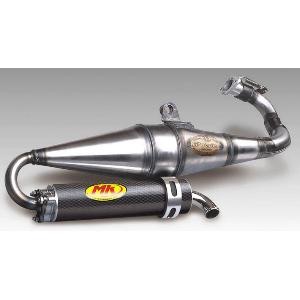

0 Invité Posté(e) le 31 août 2015 Signaler Posté(e) le 31 août 2015 je peux le avoir Neuf pour 120€ le Metrakit sp.il ne plus en Stock mes il Reste encore un Petit Depot dann le Magasin.
0 tomMpower Posté(e) le 31 août 2015 Signaler Posté(e) le 31 août 2015 je peux le avoir Neuf pour 120€ le Metrakit sp.il ne plus en Stock mes il Reste encore un Petit Depot dann le Magasin.Prend le!

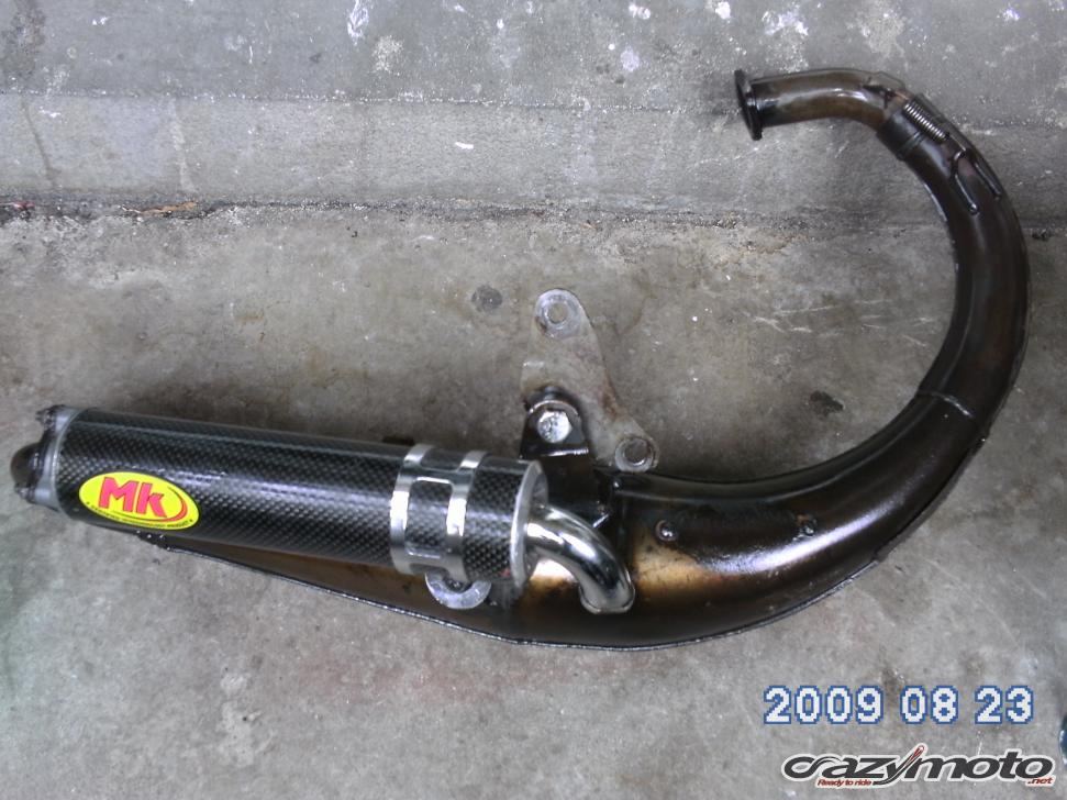

0 jimmy@ Posté(e) le 31 août 2015 Signaler Posté(e) le 31 août 2015 c'est celuis la le mk sp pour booster 2
0 Invité Posté(e) le 31 août 2015 Signaler Posté(e) le 31 août 2015 Ah merde.la il faut que je demande o Magazin si il est comme sur la Photo ou il est comme Jimmy il la.vois si le Linkhttp://www.wms-online.de/product_info.php/cPath/400_117_132_943_371/products_id/6595merci de avoir repondu ;-)
0 jimmy@ Posté(e) le 31 août 2015 Signaler Posté(e) le 31 août 2015 Ah merde.la il faut que je demande o Magazin si il est comme sur la Photo ou il est comme Jimmy il la.vois si le Linkhttp://www.wms-online.de/product_info.php/cPath/400_117_132_943_371/products_id/6595merci de avoir repondu ;-)t'a vus la forme du coude ? jamais il monte sur bw's , c'est pas la bonne tof , il n'est plus produit une autre tof , si tu reussi a monté celuis de ton lien , il vas frotté par terre...
0 Invité Posté(e) le 31 août 2015 Signaler Posté(e) le 31 août 2015 Qui jes vu comme il est Monte.les schleu sont telle mon beté de utilulise sur in Produit als memé Photo.je vais demande demain in Shop Quelle forme il läuft le Pot.Merci pour le conseille, es que le Pot Marche sur le Dr 70 ou ces mieux de prendre le Giannelli Reverse?
0 jimmy@ Posté(e) le 31 août 2015 Signaler Posté(e) le 31 août 2015 le giannelli sera bien avec ta configuration , sûrement mieux que le sp qui à ete conçut pour le 70 sp qui est un lit racing alu . peut de chance d'en trouvé un , même d'occasion c'est très rare et a des prix proibitif .
