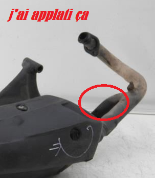

Bonjour , je vous explique j'ai débrider le variateur de mon zip 2T 2015  et j'ai taper sur la bride sur le pot pour l'applatire donc ok ( voir image
et vue qu'on ma dis qu'il fallait régler le carburateur quand on débride le pot j'ai toucher la visse de richesse et de ralenti j'ai fait n’importe quoi et je ne sais pas comment rerégler correctement le carburateur :s  donc je ne sais pas comment faire pour l'instant j'ai laisser la visse de richesse à la moitié     .  quel sont les risque ? comment refaire le bon réglage je suis pas très fort merci de simplifier les explication
