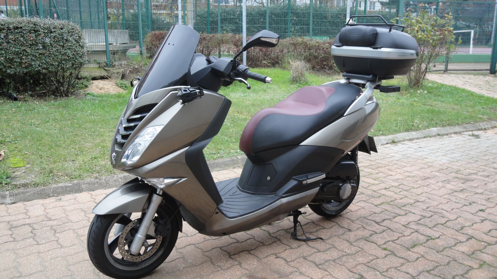

Et une 'tite photo de mon acquisition et de ma titine qui va se reposer qques mois...

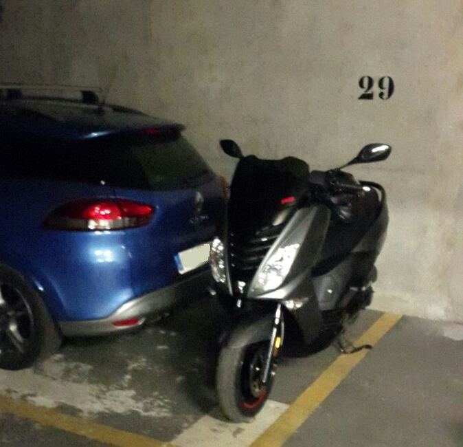

Le 10/28/2016 at 15:55, Jacques1974 a dit :
ton scooter est plu sur que ta Renault mdr. tout dépend de ce que tu veux pointe ou de bon départ si tu change de pot réglage carburateur obligatoire.
Attention hein, parle pas mal de ma petite Clio, dans cette version, je trouve que c'est une très bonne voiture et j'en suis très content... :)

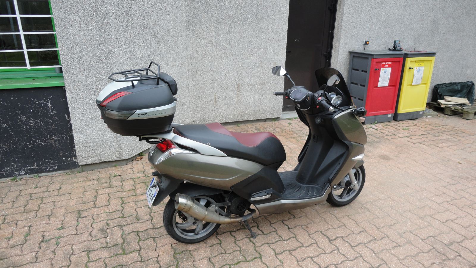

C'est quoi ce pot ?
