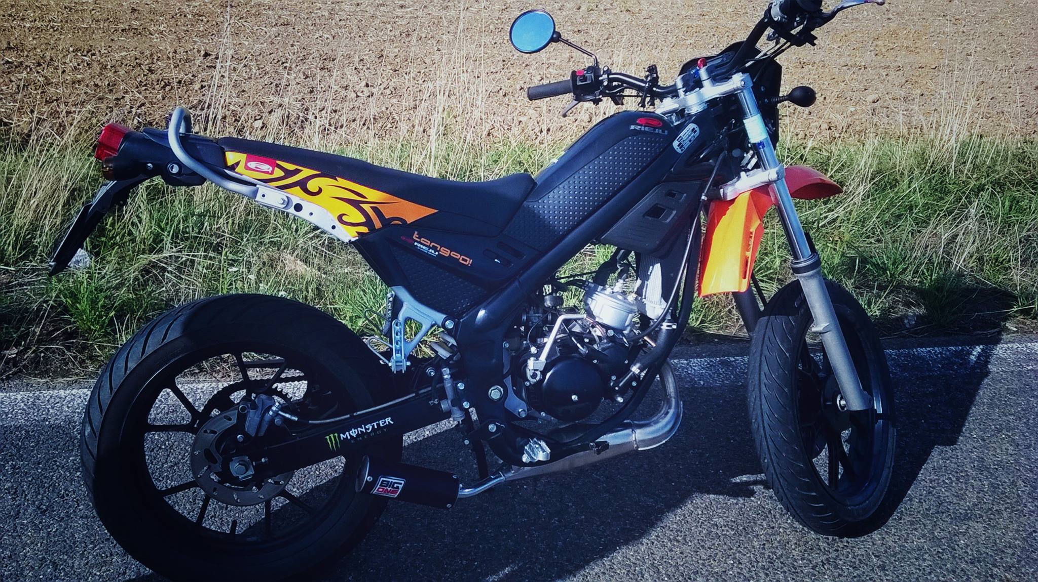

Ti'yoyo Posté(e) le 1 septembre 2015 Signaler Partager Posté(e) le 1 septembre 2015 Salut les riders Il y a quelques jours je me promener avec un pote sur un route départementale, on était vers les 70-75 km/h et a un moment en pleine ligne droite mon moteur s’éteint, ma roue arrière se bloque totalement, je n'ai pas eu le réflexe de l'embrayage, donc j'ai fait un sacres dérapage! Bref, tous le monde me dit que c'est un pré-sérrage, alors que je n'ai pas tirer dessus depuis que j'ai mis mon pot, j'ai fait un rodage de 300-350km sans dépasser les 60 et je dépasse rarement les 75...Et depuis ce jour j'ai rouler au moins 230 kilomètres et je n'ai toujours pas serrer ni signe de faiblesse (à part démarrage a froid plus difficile depuis...)Pour info j'ai un pot big one passage bas, carburateur de 17.5, gicleur changer et je suis en 14/52, cylindre origine, mais si je serre je prend un kit 50 airsal (photo de la moto )voilà j'espère que vous pouvez m'éclairer car depuis je n'ose pas trop rouler de peur de serrer, mais ce n'es peut être même pas un pré-sérrage Bonne soirée et bonne route Lien vers le commentaire Partager sur d’autres sites More sharing options...
