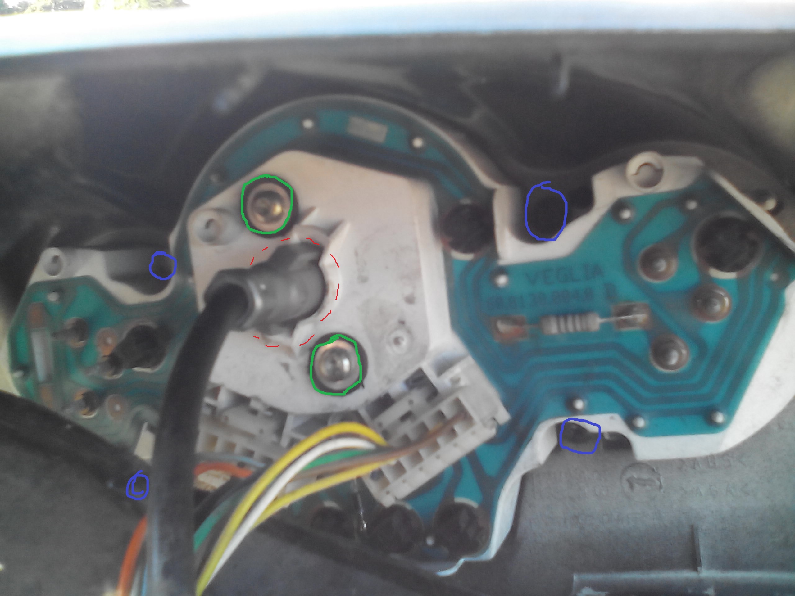

BizarKid Posté(e) le 10 septembre 2015 Signaler Posté(e) le 10 septembre 2015 (modifié) Salut,Tout d'un coup mon compteur ne marche plus. J'ai essayé de bien resserrer le câble au niveau de l'entraineur, rien.Avant de démonter l'entraineur je voudrais verifier si ca vient pas du câble, mais complétement débutant pour ce genre de trucs je vous demande quand même vos avis, ça se présente comme ça: Une fois dévissée la partie supérieure du cache guidon ça donne ça:Mes question: le câble c'est ce que j'ai entouré en pointillé rouge, j'ai pas osé tirer dessus, de peur de tout péter.Est ce que je dois tirer, dévisser les vis en vert ou celles en bleu qui détachent carrément le compteur du carénage, je pense? il y a deux petites vis auxquelles je pourrai accéder (qu'on voit sur la première image)Le tout a l'air pas mal fragile alors j'ose pas bourriner...Merci de votre aide! Modifié le 10 septembre 2015 par BizarKid
fred82000 Posté(e) le 10 septembre 2015 Signaler Posté(e) le 10 septembre 2015 si je me trompe pas tu pince le câble et tire sa viens

BizarKid Posté(e) le 12 septembre 2015 Auteur Signaler Posté(e) le 12 septembre 2015 donc je tire le câble direct? quand tu dis "pince" je le tire avec une pince, c'est tout?Eroan, tu dis qu'il a pu se sectionner, donc a priori si je le sors et que je vois qu'il tourne plus, je le change et je reteste? si il tourne à nouveau c'était le câble, sinon, l'entraineur?Merci pour votre aide encore une fois!
fred82000 Posté(e) le 12 septembre 2015 Signaler Posté(e) le 12 septembre 2015 donc je tire le câble direct? quand tu dis "pince" je le tire avec une pince, c'est tout?Eroan, tu dis qu'il a pu se sectionner, donc a priori si je le sors et que je vois qu'il tourne plus, je le change et je reteste? si il tourne à nouveau c'était le câble, sinon, l'entraineur?Merci pour votre aide encore une fois!tu pince la prti que tu a entouré en rouge et ça devrais venir par contre fait doucement c'est fragile sa
BizarKid Posté(e) le 13 septembre 2015 Auteur Signaler Posté(e) le 13 septembre 2015 Ok j'ai sorti le câble du coté de l'entraineur ca tourne toujours donc a priori c'est le câble, je vous tiens au courantMerci encore!
fred82000 Posté(e) le 13 septembre 2015 Signaler Posté(e) le 13 septembre 2015 ok après a tester avec un autre câble voir
