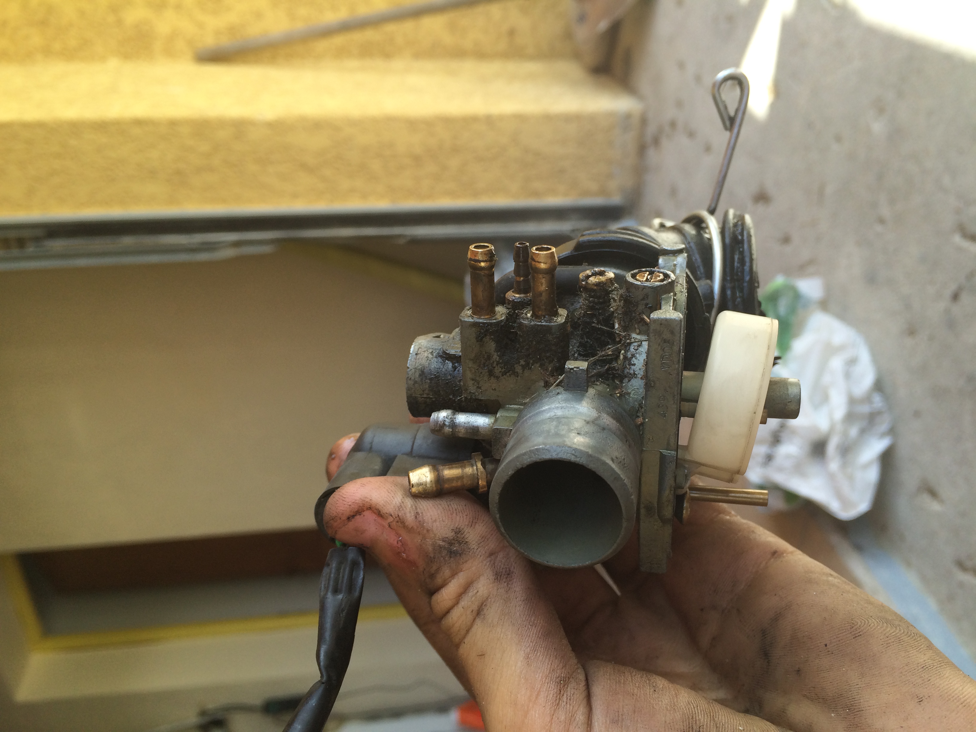

Wace38550 Posté(e) le 14 septembre 2015 Auteur Signaler Partager Posté(e) le 14 septembre 2015 j'ai démonter mon carburateur sa donne sa, je crois qu'il n'y a rien d'anormal, juste peut être que l'essence à l'interieur me parraissait noir.. Lien vers le commentaire Partager sur d’autres sites More sharing options...
fred82000 Posté(e) le 14 septembre 2015 Signaler Partager Posté(e) le 14 septembre 2015 j'ai démonter mon carburateur sa donne sa, je crois qu'il n'y a rien d'anormal, juste peut être que l'essence à l'interieur me parraissait noir..nettoie tout ton carburateur a l'essence propre et après tu pourra le re monter Lien vers le commentaire Partager sur d’autres sites More sharing options...

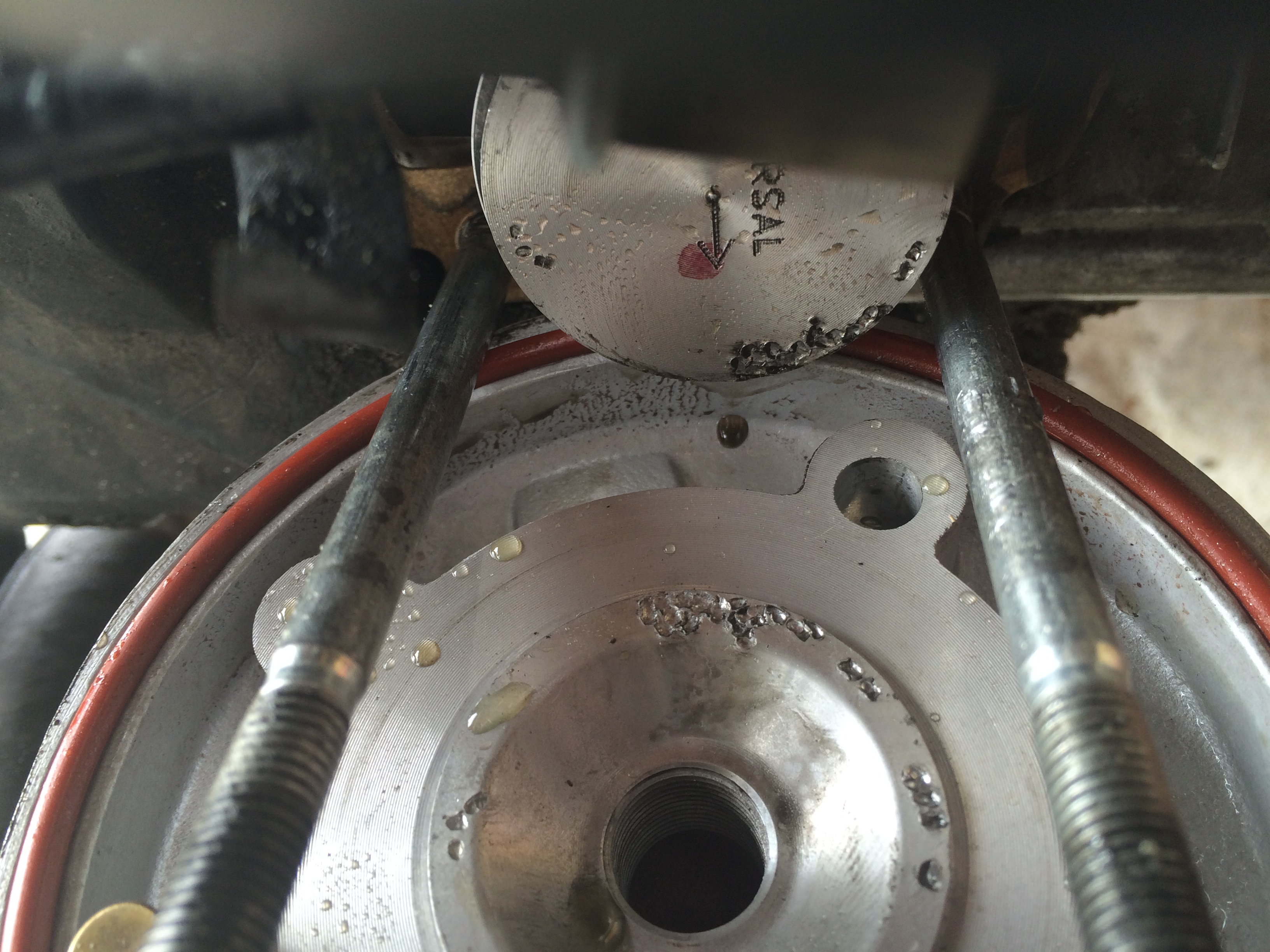

Wace38550 Posté(e) le 14 septembre 2015 Auteur Signaler Partager Posté(e) le 14 septembre 2015 Pas besoin de chercher plus loin j'ai touver, mon piston est mort ( déjà) et ma culasse a bien ramasse.. heuresement mon cylindre est intacte, j'ai touver un gars sur le forum a qui il lui est arriver la même choses sauf que son cylindre serré au bout de 0km.. mais il ne disent pas, si quelqu'un a une idée elle est la bien venu.. Lien vers le commentaire Partager sur d’autres sites More sharing options...
fred82000 Posté(e) le 14 septembre 2015 Signaler Partager Posté(e) le 14 septembre 2015 et bé tu es bon pour tout changer la Lien vers le commentaire Partager sur d’autres sites More sharing options...
Wace38550 Posté(e) le 14 septembre 2015 Auteur Signaler Partager Posté(e) le 14 septembre 2015 C'est a dire ?? j'ai vue sur un forum que sa pouvait être ces 3 causes mais je comprends pas les deux première..-squish trops faible-roulement de tete de bielle qui a du jeu-cage à aiguilles mortej'ai aussi vue que sa pouvait être des morceaux de mon anciens serrage.. comment vérifier ?.. ou encore mon vilebrequin mais je ne sais pas non plus ou sa ce trouve et ce que c'est Lien vers le commentaire Partager sur d’autres sites More sharing options...
fred82000 Posté(e) le 14 septembre 2015 Signaler Partager Posté(e) le 14 septembre 2015 C'est a dire ?? j'ai vue sur un forum que sa pouvait être ces 3 causes mais je ne comprends pas les deux première..-squish trops faible-roulement de tete de bielle qui a du jeu-cage à aiguilles mortej'ai aussi vue que sa pouvait être des morceaux de mon anciens serrage.. comment vérifier ?..ou encore mon vilebrequin mais je ne sais pas non plus ou sa ce trouve et ce que c'estalors ton vilebrequin et la pièce ou tu mets ton piston dessus ce qui sert a le faire monter et descendre ensuite pas beaucoup de solution pour savoir si tu a des merde dans ton moteur sois tu mets de l'essence dedans le retourne et voie si il y a des merde qui sorte sois tu démonte complétement ton moteur en deux après quand je dit tout changer c'est voir en passent le doit dans le cylindre que tu sente pas de rayure sinon sa veux dire que ton cylindre et mort si tu sen une rayure et il te faudra piston cage à aiguilles culasse si cylindre bon sinon un complet et n'oublie pas tous les joint qui vons avec plus de l'huile pour le graissage au remontage voilà après le squish se fait que sur certain cylindre pas tout pour plus de renseignement maxiscoot ou d'autre site ou en cherchant sur le net tu trouvera ce que c'est il explique bien l'histoire de ton roulement de bien il y a pas trop de solution à part voir que le vilebrequin a pas de jeux en le faisant bouger de gauche ver la droite si tu n'a pas tout compris je pouré mieux t'expliquer le point que tu aura pas bien compris ou si tu veux des lien pour voir ce que c'est le squish je pouré temps trouver un 1 Lien vers le commentaire Partager sur d’autres sites More sharing options...
