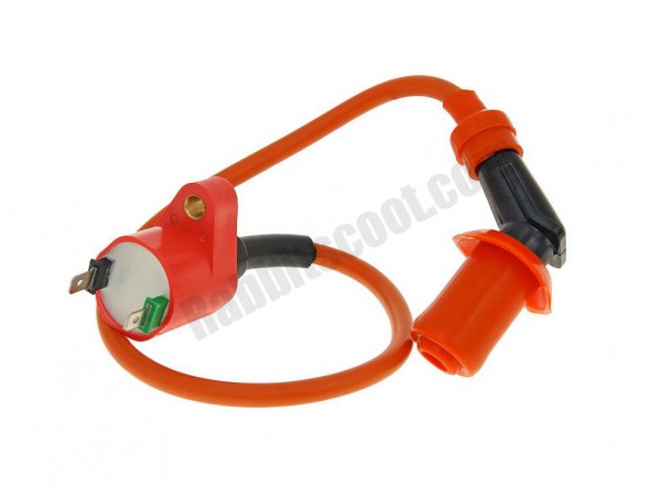

SwenZyx Posté(e) le 11 septembre 2015 Signaler Posté(e) le 11 septembre 2015 Bonsoir a quoi sa sert ? et commennt ça se monte ?merci http://rabbitscoot.fr/pieces-racing-50cc-gy6-139qma-139qmb/96-bobine-d-allumage-racing-haute-tension-naraku-nk39001.html
0 Eroan Posté(e) le 12 septembre 2015 Signaler Posté(e) le 12 septembre 2015 Ca améliore l'étincelle, et donc les démarrages.En fait c'est expliqué sur la fiche produit :Avec la bobine racing haute tension, la tension d’allumage est quasiment doublée. Les bobines d’allumage d’origine constructeur délivrent généralement une tension d’environ 16000V, cette bobine racing haute tension délivre quant à elle une tension pouvant atteindre 31000V !Ceci entraîne un meilleur démarrage à froid du scooter mais également un comportement moteur plus sain grâce à une meilleure étincelle. C’est un excellent remède pour les scooters au démarrage capricieux et un complément idéal aux scooters préparés (soulageant ainsi le démarreur et prévenant sa destruction).La version 2 de la bobine haute tension naraku bénéficie d'un meilleur blindage permettant de réduire les interferences et la déperdition pour un meilleur démarrage par tout temps.
0 SwenZyx Posté(e) le 12 septembre 2015 Auteur Signaler Posté(e) le 12 septembre 2015 Oui mais ces bien ou pas ? et ou ça se mes ?
0 fred82000 Posté(e) le 12 septembre 2015 Signaler Posté(e) le 12 septembre 2015 Oui mais ces bien ou pas ? et ou ça se mes ?c'est bien si tu a une bonne petite configuration et ça se monte a la place de celle d'origine
0 SwenZyx Posté(e) le 12 septembre 2015 Auteur Signaler Posté(e) le 12 septembre 2015 oui mais ou ça se trouve ?
0 Pasternak Posté(e) le 12 septembre 2015 Signaler Posté(e) le 12 septembre 2015 Après le CDI et avant l'antiparasite, qui est d'ailleurs sur la photo.il y a rien à vraiment y gagner, sauf si tu as une grosse configuration, est dans ce cas c'est plutôt sur l'avance que l'on travaille.
0 SwenZyx Posté(e) le 13 septembre 2015 Auteur Signaler Posté(e) le 13 septembre 2015 sur un 4t ces après le cdi car je voit rien ?
0 fred82000 Posté(e) le 13 septembre 2015 Signaler Posté(e) le 13 septembre 2015 sur un 4t ces après le cdi car je voit rien ?enlève l'antit parasite de ta bougie et suis le câble tu le trouvera vite
