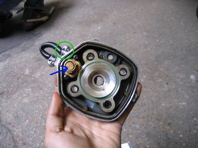

J'ai mis une image (flèche bleu) faut enlever ta culasse simplement .
