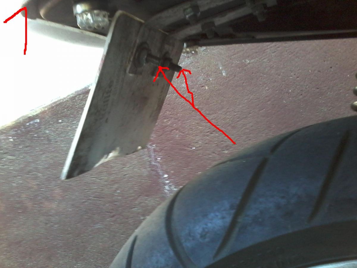

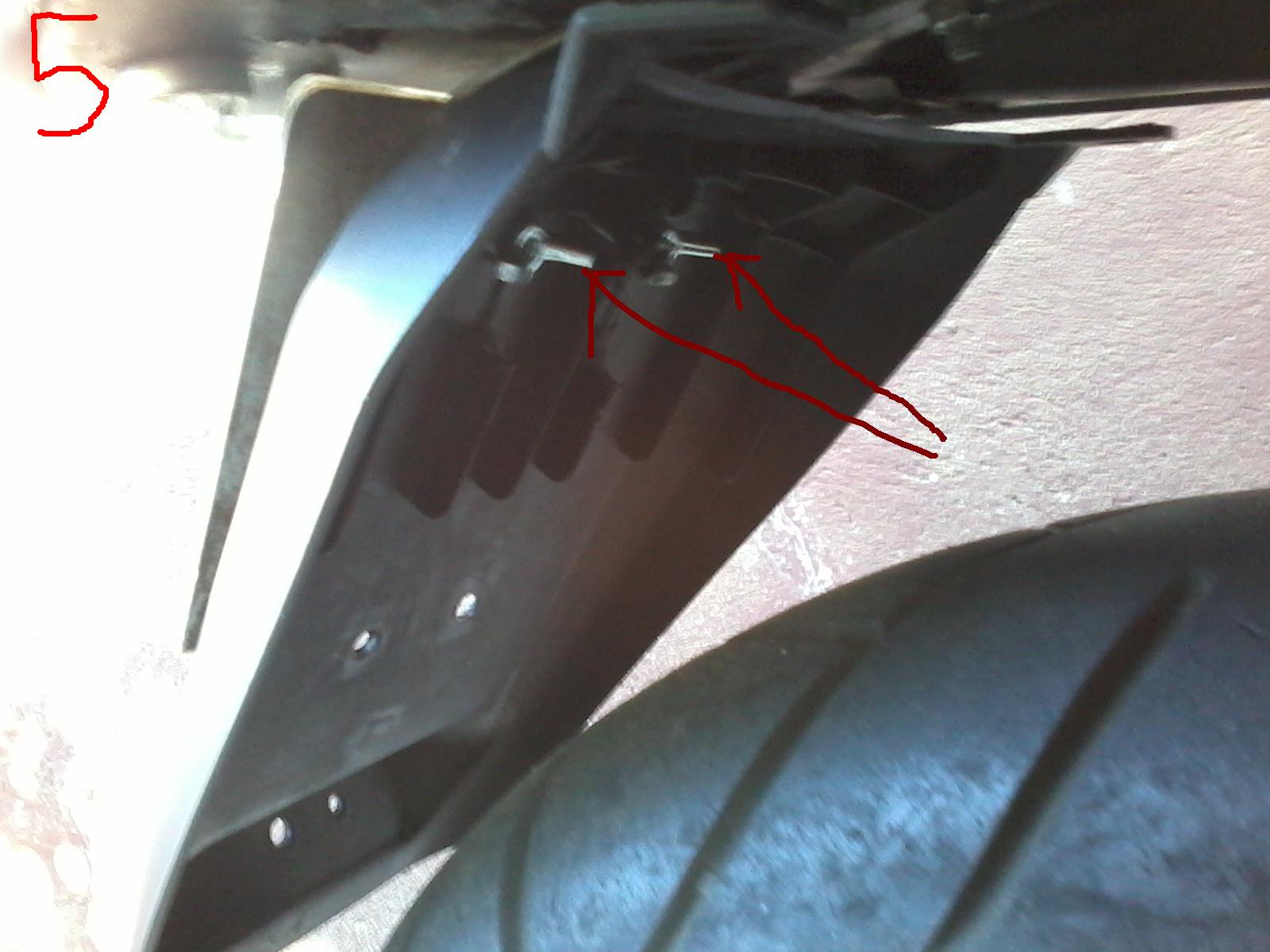

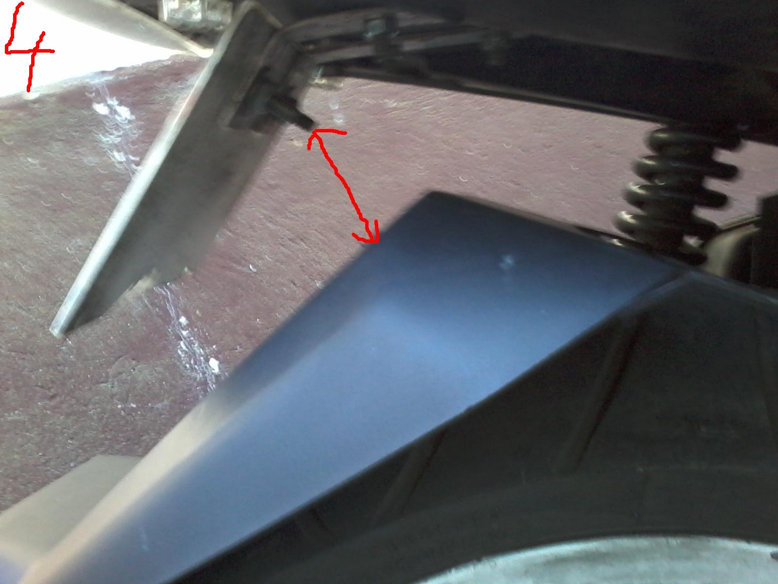

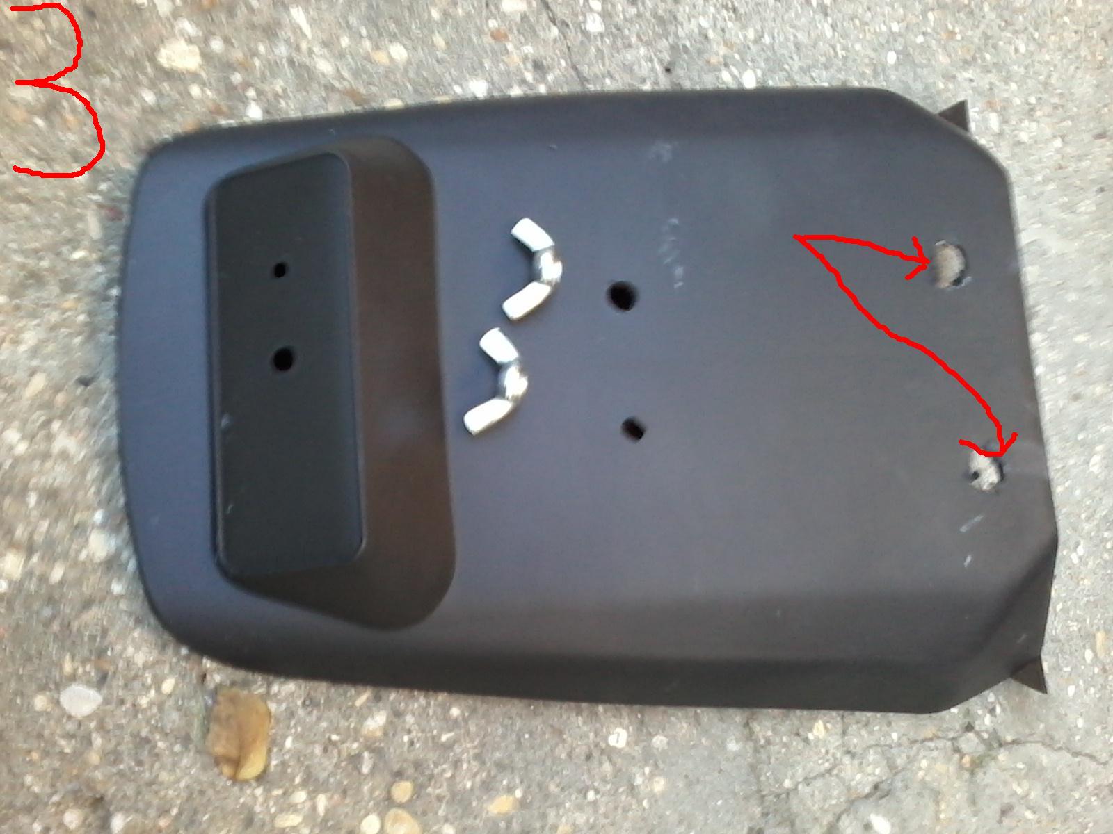

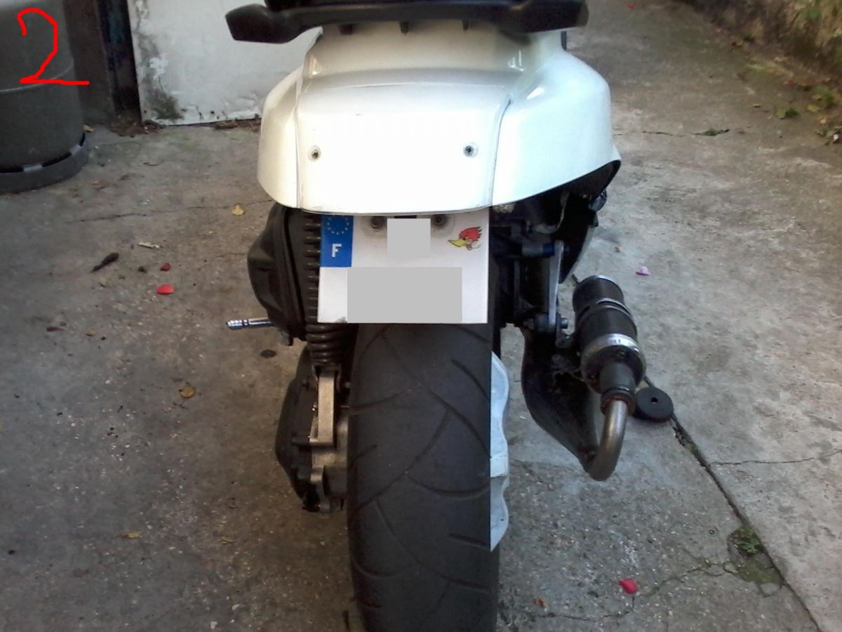

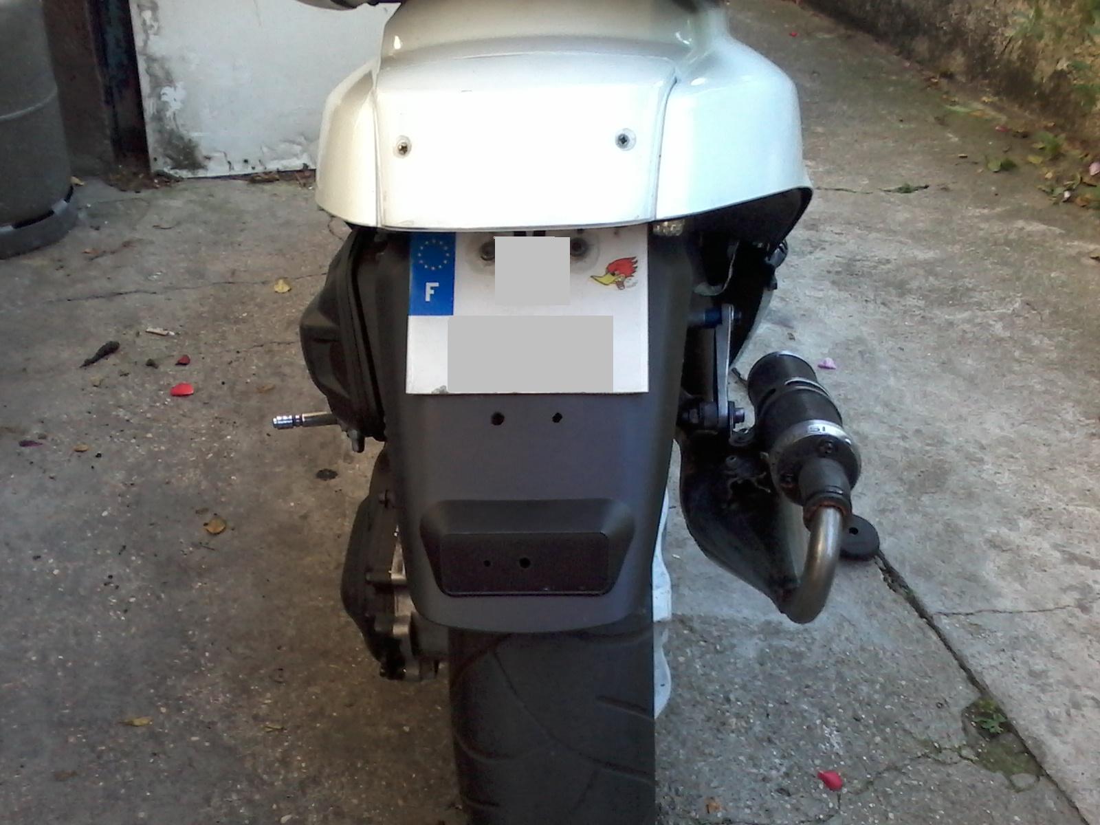

jimmy@ Posté(e) le 1 octobre 2015 Signaler Posté(e) le 1 octobre 2015 un ptit tutos pour enlever et remetre la bavette sans toucher a la plaque d'immariculation ,c'est sur un bw's mais sûrement realisable sur d'autre scoot .fixé la plaque sur une pate en alu (photo 1 et 2)faire 2 trous dans la bavette qui corespondent aux vis de la plaque(photo 3)mettre la bavette derriere la plaque et la visser avec 2 papillons(photo 4 et 5)resultat (photo 6)il fait soleil on vire la bavetteil pleut , juste a revisser les 2 papillons . elle peut se ranger dans le bas de caisse . 5
