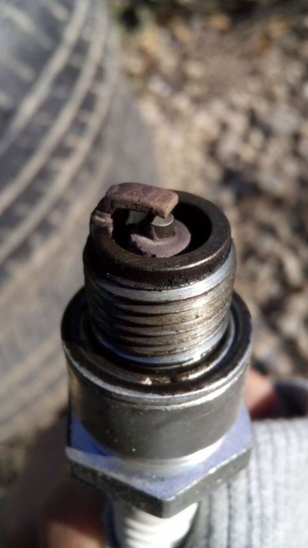

c'est a dire bougie marron chocolat ou plus dans le noir ?
Ta boîte à air n'est pas débridé? Oui mais 1 gicleurs de 80 82 mais regarde avant ce que ta ! le pot peut importe! met le si tu veux!

Je crois que j'avais pas compris ce que tu voulais dire quand tu dis "regarde avant ce que ta " je suppose que tu parlais de la couleur de la bougie ? En ce moment elle est maron choco
Je parlais du gicleur mais c'est vrai que ça fait une vérif en plus!:)
le gicleur j'ai un gicleur d'origine . Mais c'est possible que j'aurais pas besoin de changé de gicleur ? si je met le kit et que je voit que ma bougie est toujours marron choco ?
Je te conseille quand même se l'augmenté de 5 elle et assez claire ta bougie mine de rien!
ouais c vrai en plus je viens de me rendre compte que c une bougie b9hs NGK donc j'aurais pas besoin de la changer :) ?

Je te conseille de commencer avec cette bougie pour le rodage et en mettre une neuves après le rodage,car elle mange grave! pendant et le rodage 4 plein mini
