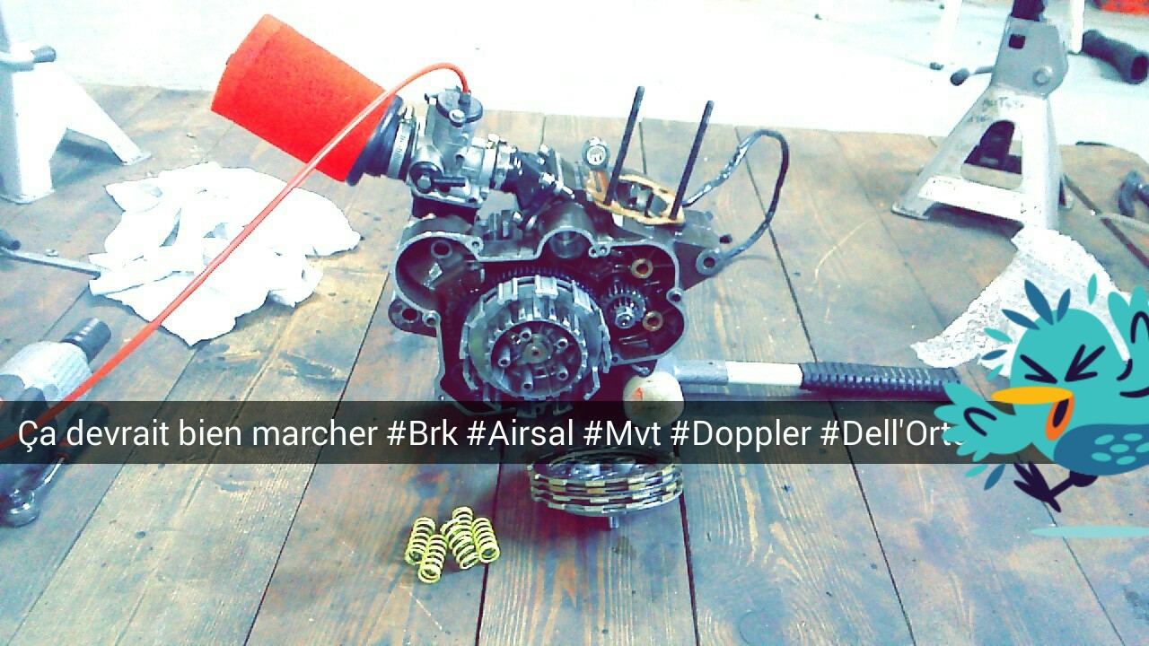

Bonjour à tous,
Je suis nouveaux sur le Forum... je souhaite vous présentez ma dernière Titine !
Bon commençons par quand je l'ai eu :)
Toute d'origine juste un pot... :/
Configuration Actuel :)
-50 Airsal preparé (je peux donner les diags en mp)
-Vilebrequins Barikit Piste maneton de 18mm
-Embrayage Metrakit MRD
-boîte de vitesse Conti Crx
-Pipe MVT 21-28mm
-Carburateur Dell'Orto 24mm
-Clapet Doppler
-Roulement Spy SKF
-Pot Doppler (ancienne génération)
-Gicleur de 128
-Cornet AirLine (pas sur)
-Cloche d'allumage allèger au tour :)
-CDI Top Perf Jaune
LE BLOCK A déjà TOURNEE MAIS EN CE MOMENT EN COUR DE REVISION !

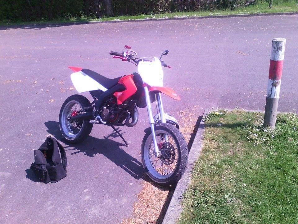

1er Evo !
Covering Carbone Noir et Blanc Holographique !

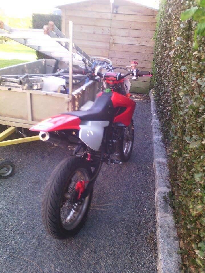

Puis l'evo 3 et en cour avec le moteur qui se prepare bien bien :P
12169099_1242980545728098_266962347_o.th
12138369_1243302025695950_22859234481193
Je suis entrain de ponser le cadre pour refaire une peinture du a une chute !!

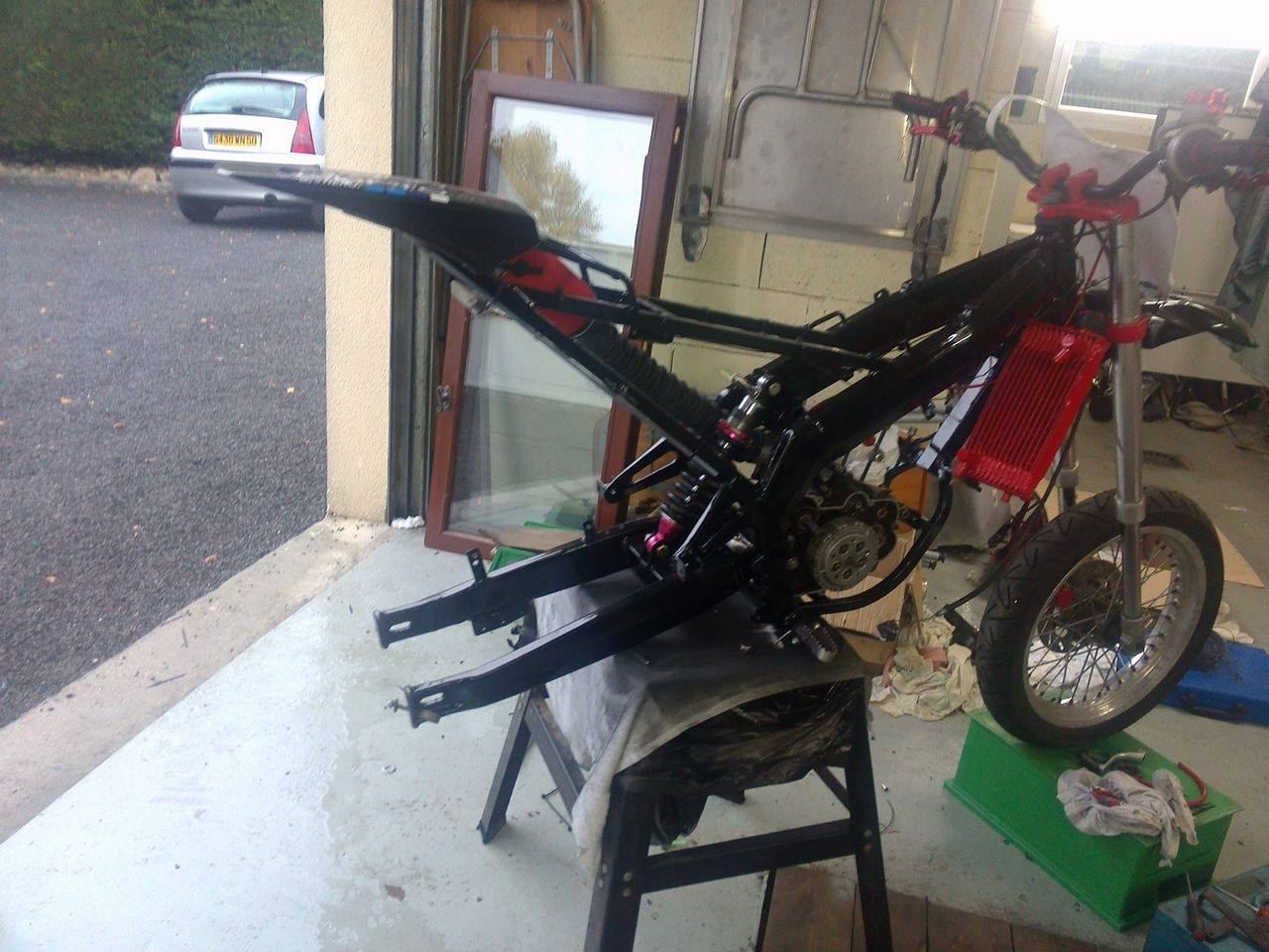

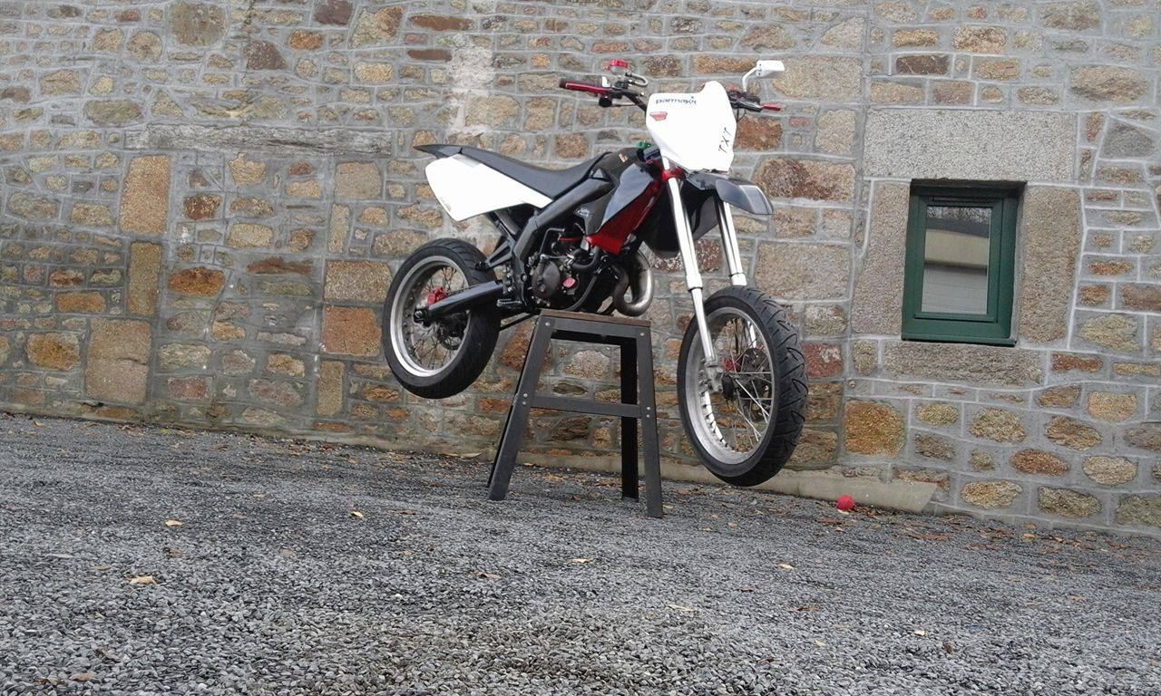

Bon ça a bien avancé me manque plus que deux trois pieces ... tout est peint et sur roue *-*

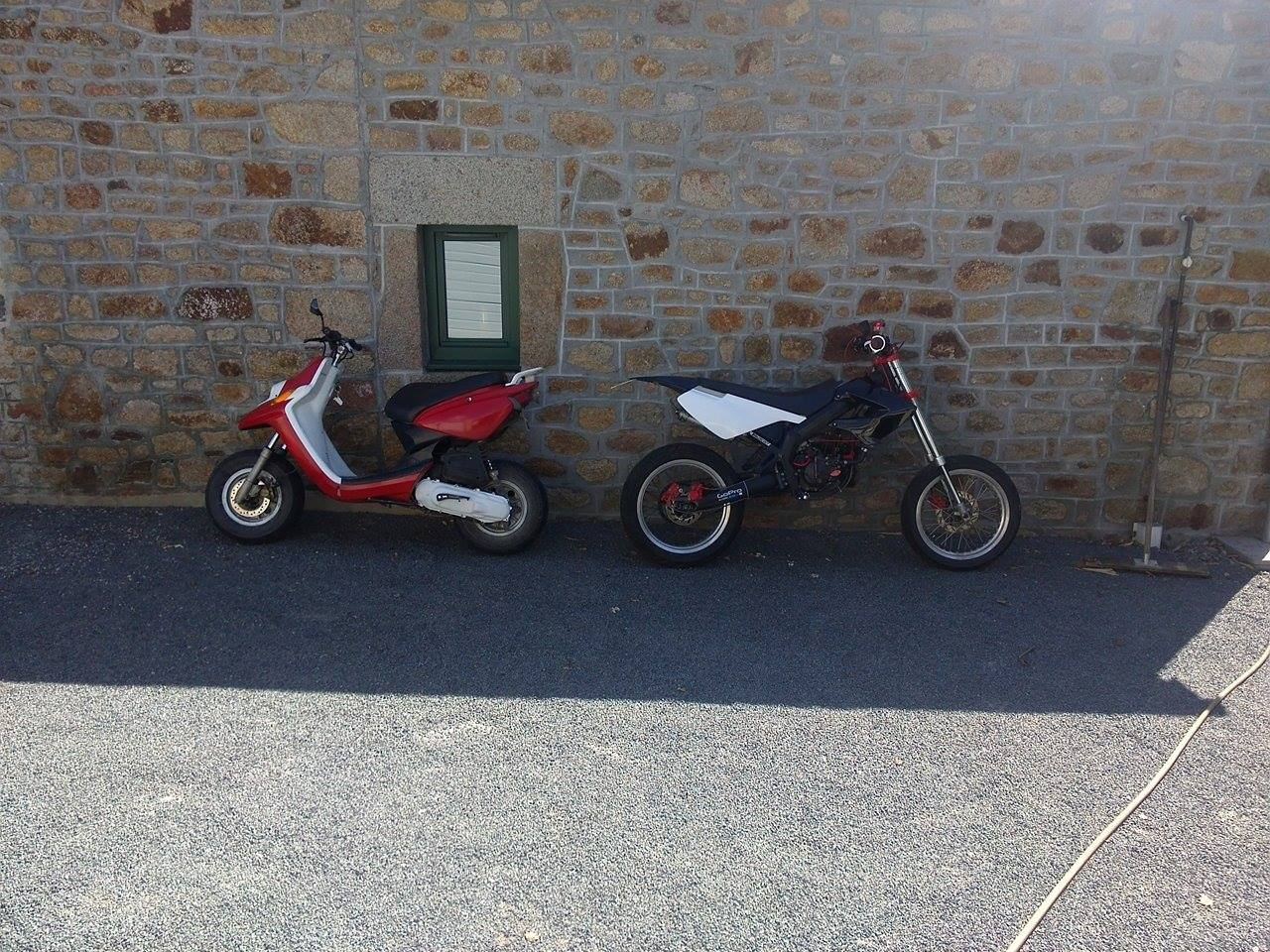

J'ai deux trois photos a vous montré dont la rs3 a mon petit frere que je m'occupe ... simple mais belle ...
J'espere que cela va ramener du monde... je compte faire très bientôt une petite vidéo go pro sa en interesse ? ;)
En cour de montage (autocollant gopro cache misere car je me suis retournee et j'ai écaillé la peinture...)

Sympa ta brêle il y a de l'idée pour le moteur, ça change un des configs classiques ! Pourquoi ne donnes-tu pas plus de précisions sur la taff et les valeurs de la préparation du cylindre ? ça serait pourtant cool d'en parler !

Un bon petit projet tout ça. J'aimais bien l'évo 1 avec le covering carbone! Allez bonne continuation
Mercii, fallait pas voir de près le covering au fil du temps...

Merci :) je n'es pas le droit a une cylindré plus de 50cc  malgrés que je me paie mais pièce mais parent ne sont pas d'accord car je suis encore mineur ...
Tous simplement car je garde sa assez privé les diag je peux les passez en mp sur Facebook sans problème :) et je suis qu'a mon 3 eme cylindre, ayant raté le premier a l'échappement... le deuxieme était  mon airsal le troisieme était le airsal 70 a un amis :) puis après sur le bas moteur je peux passer une vforce :) je suis tourneur fraiseur donc je sais bien ou je fais sa :P

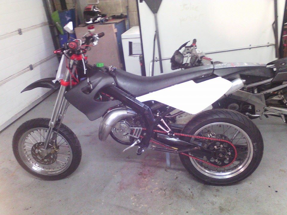

J'aimais bien la peinture en rouge et blanc moi ca change un peu :cool:
C'est une fourche qui vient de quelle machine?
Merci :) j'ai changé car j'aime bien le noir :P
et la fourche vient de une gilera gsm je crois avant au tout debut j'avais une gros diam. qui a plier...

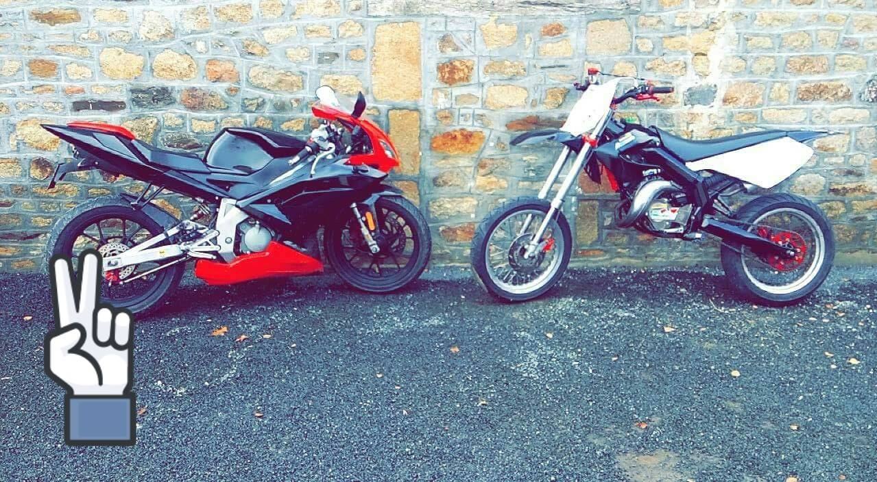

Bon Allez du Nouveaux !!! :P De la belle photo :P
Place au Sérieux :P !:ouf::winner:
Avis :P ?
Prochaine pièce... peut être un Allumage a voir :P

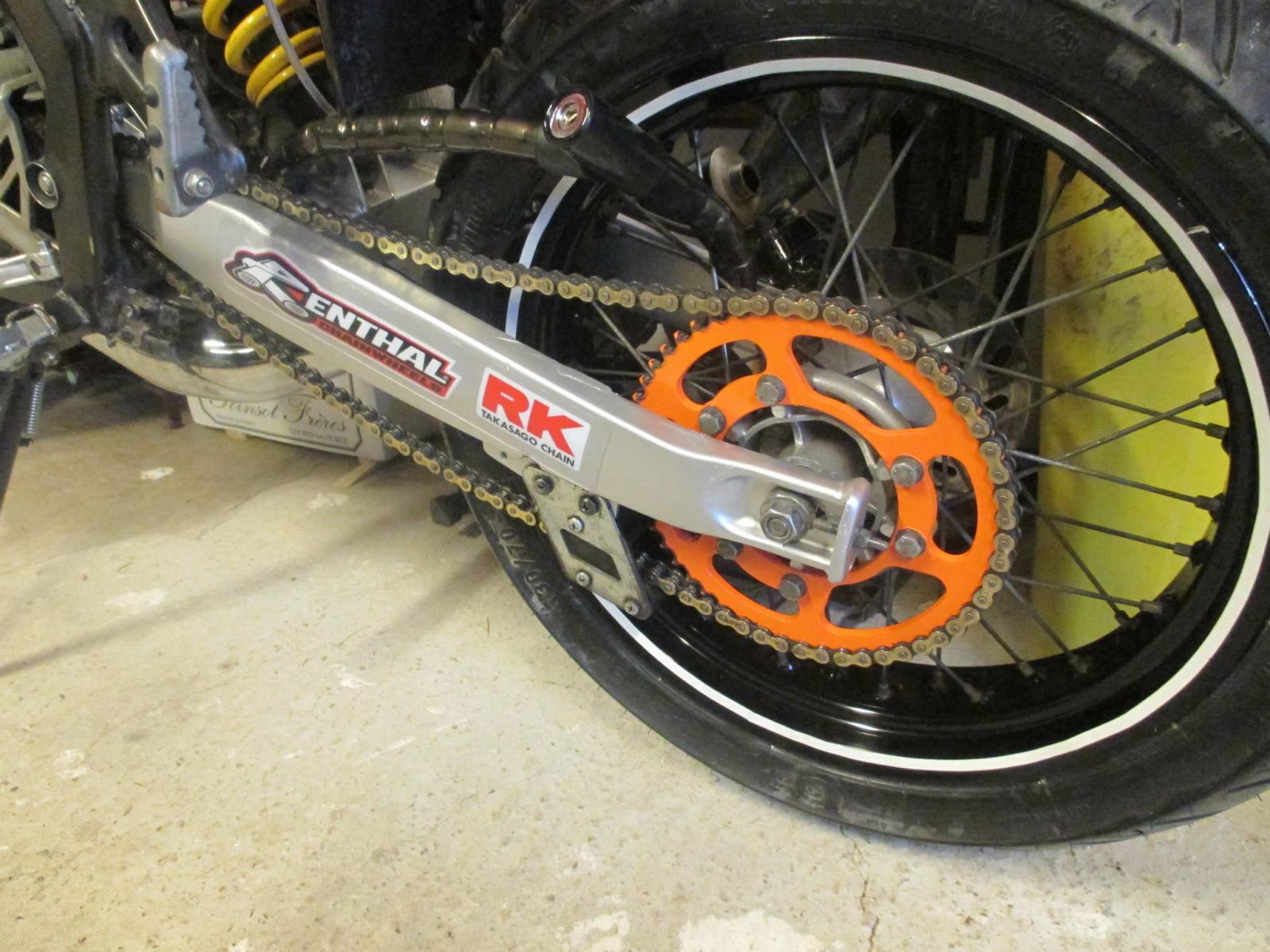

Alors la je peux pas t'aider désolé , mais en tout cas cette moto est très jolie !
Je verrais bien un truc sur le bras , style autocollant rouge/blanc genre ça (Renthal RK)
ou autre mais ça pourrais donner une touche de couleur sur le bras ça pourrait être bien ! *Autocollant transparent*
