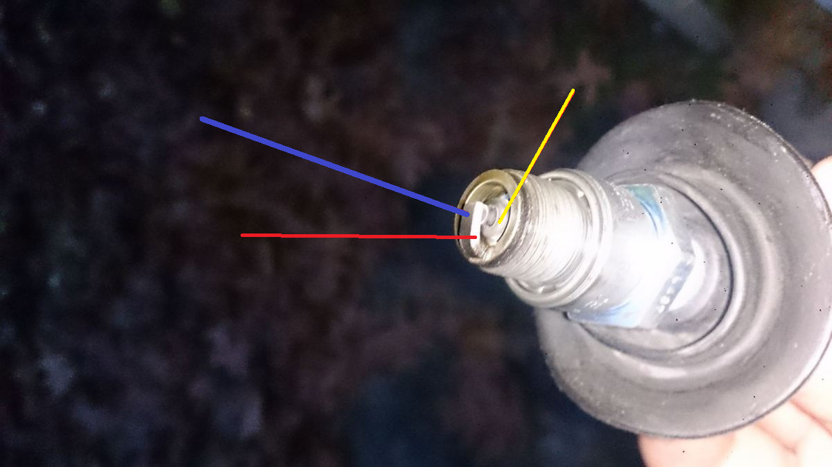

Posté(e) (modifié)
Bleu - Noir sec
Jaune - Noir sec
Rouge - BLANC!
Sur les photos le flash peut preter a confusion qui blanchi vachement mais ce nest pas le cas.  (oui a 18h il fait noir).
Modifié par Holox
il y a 2 heures, Holox a dit :
Bleu - Noir sec
Jaune - Noir sec
Rouge - BLANC!
On voit pas bien la couleur je peux pas te dire ^^ .
