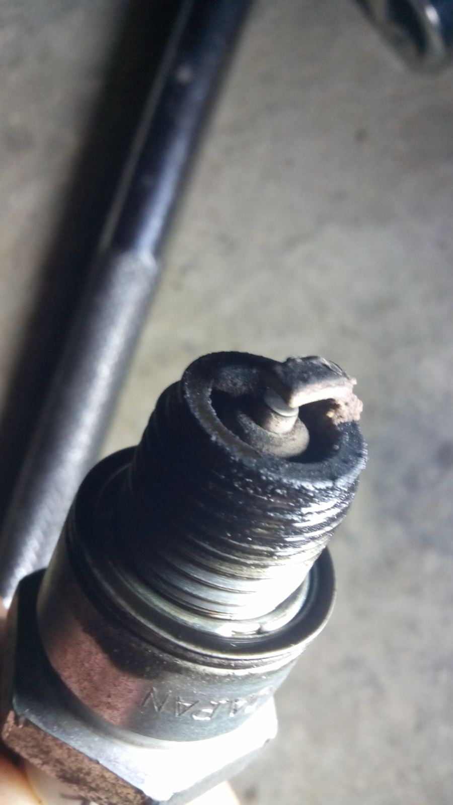

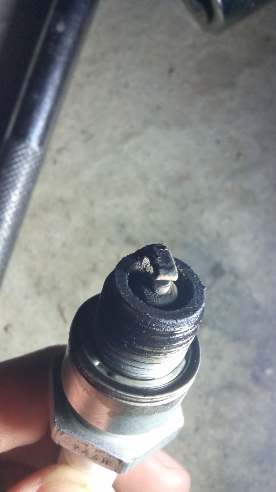

Bonjour alors voilà j'ai un Stunt mbk et je viens de mettre un kit 50 fonte , alors je viens de finir mon rodage je suis a environ 430km , j'ai donc augmenter ma vitesse tout au long de la journée pour finir avec une pointe , je coupe le contact je laisse refroidir un peu et je démonté ma bougie . voilà comment elle est je voudrais savoir si je suis bien au niveau de la richesse et si je suis pas trop pauvre sachant que j'ai tous d'origine à part le kit et un pot sito et je prévois de mettre un pot bidalot

Trop riche mais c'est normal, en rodage on met toujours trop riche.
Maintenant, nettoie ta bougie, vérifies l'étincelle, faut pas qu'elle soit orange mais bleu. Et descend ton gicleur de 5 pts.

Merci pour ta réponse .
Pour la richesse je vais mettre un pot bidalot alors peut être que la richesse sera bonne après ? Pour l'étincelle si elle est orange , c'est quoi ?

Oui si tu changes le pot, faudra changer le gicleur, mais bon faut tester pour trouver le bon.
Si elle est orange c'est qu'elle est prête à lâcher, usée quoi.

Ok je te remercie pour tes réponses demain je verrais pour la bougie
il y a 12 heures, Banshee a dit :
Oui c ce que je pensé aussi c grave ?
Non pas grave grave je dirais aussi une huile de mauvaise qualité elle brule mal .Mais ton pot bidalot ça devrait le faire en laissant se gicleur!
