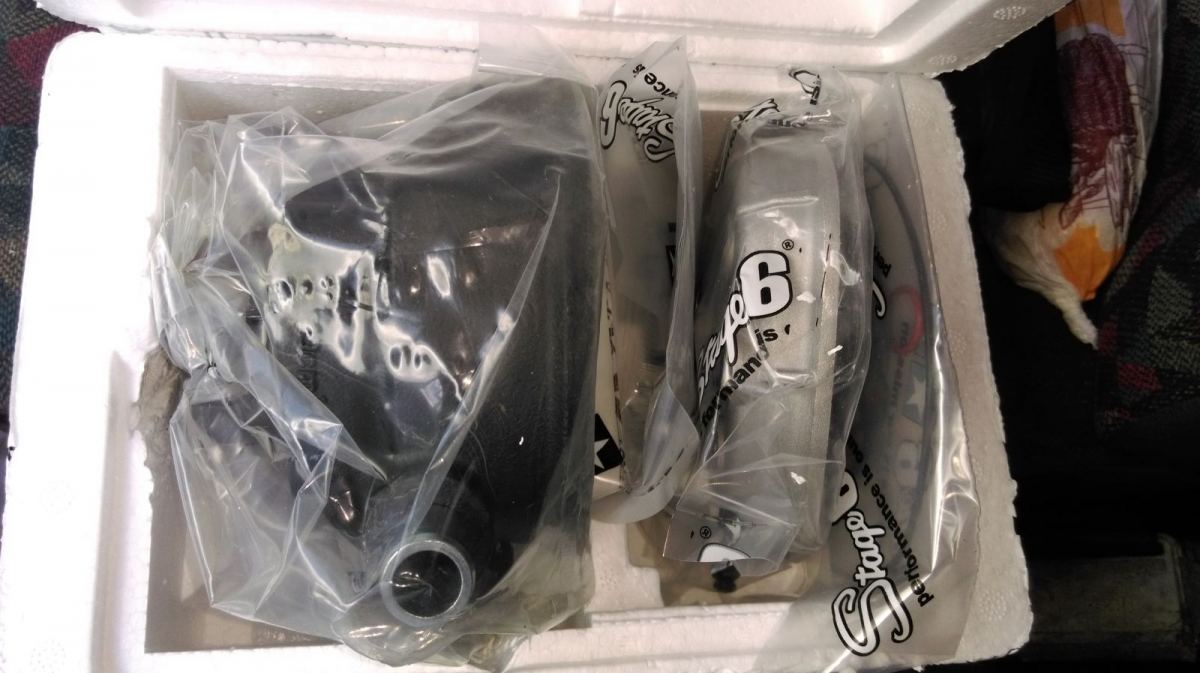

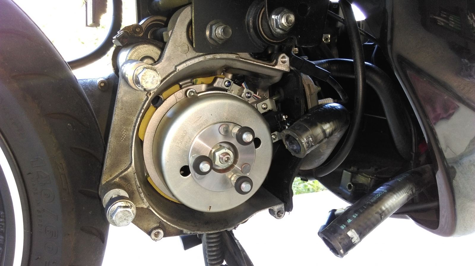

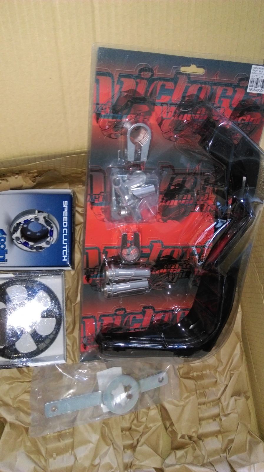

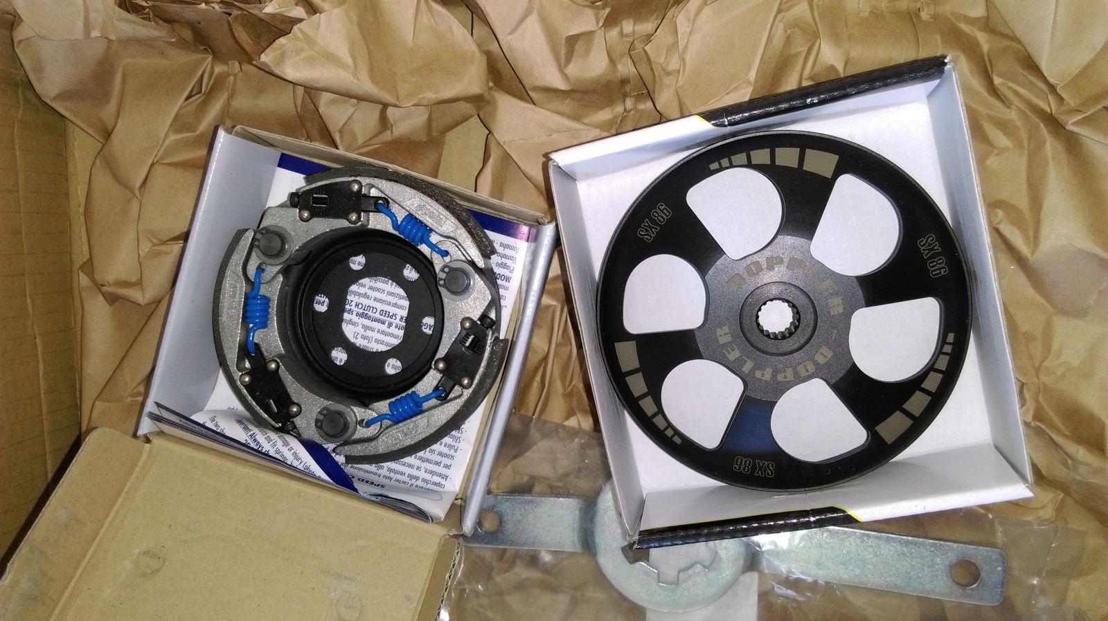

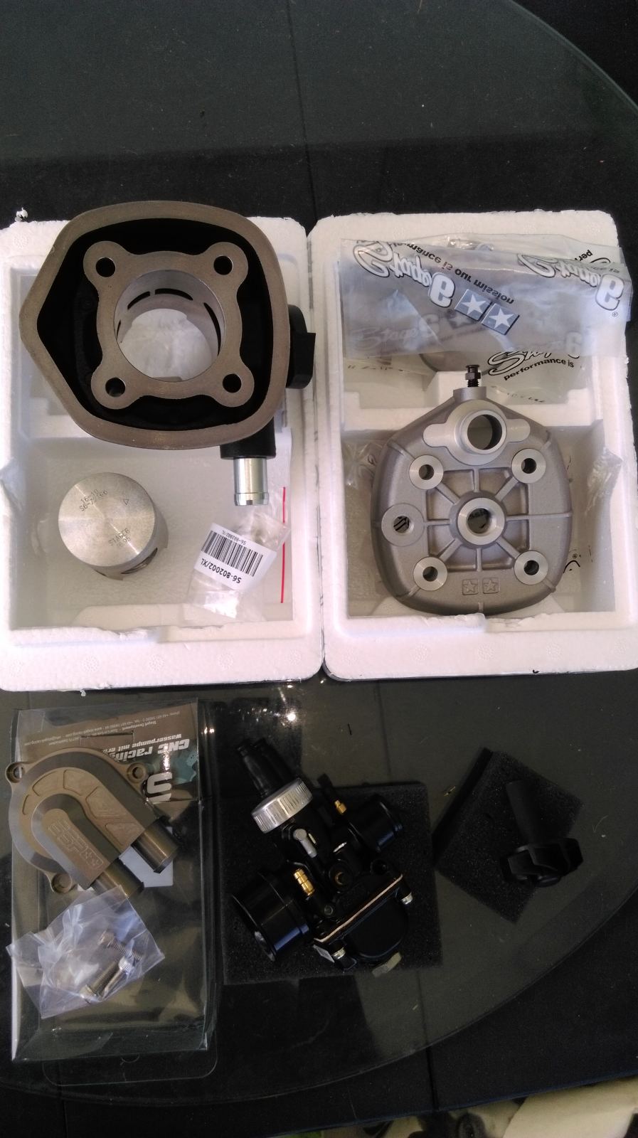

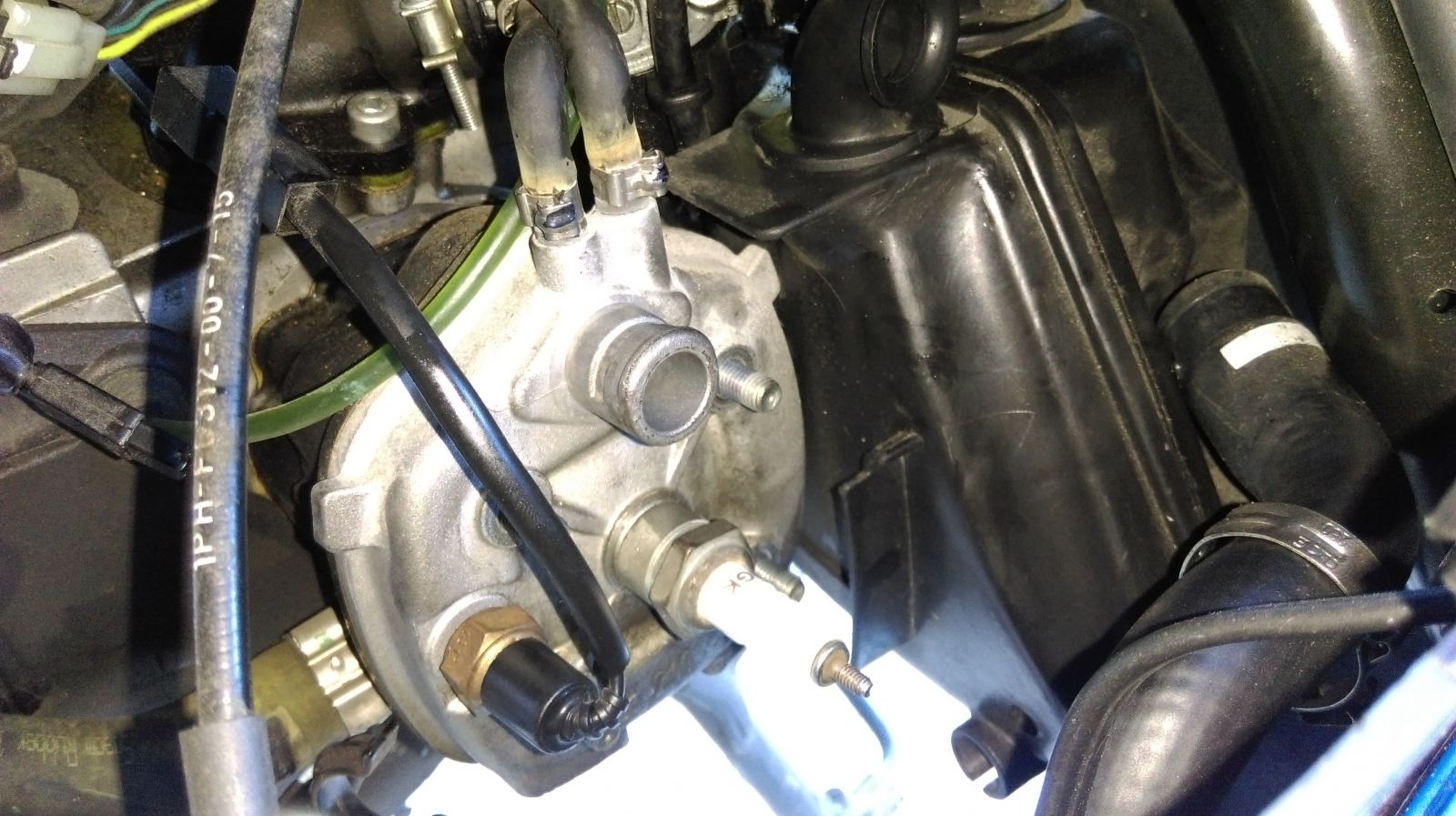

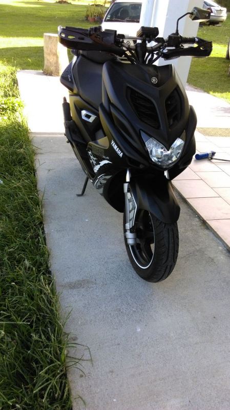

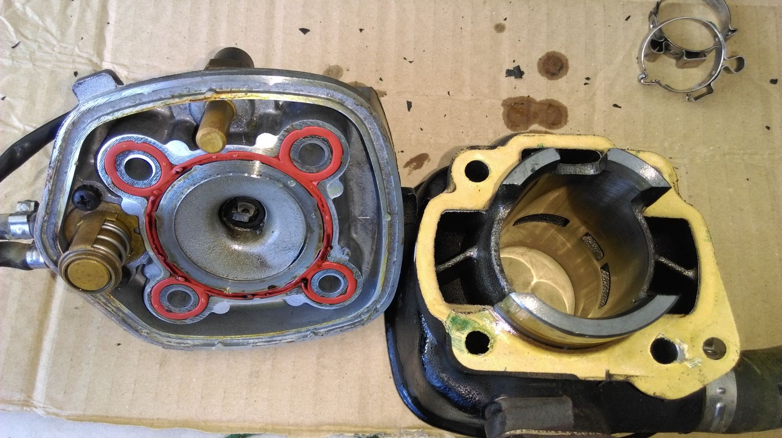

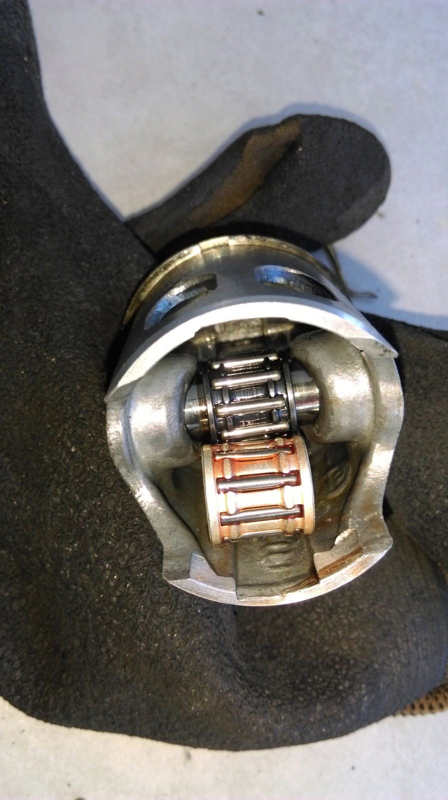

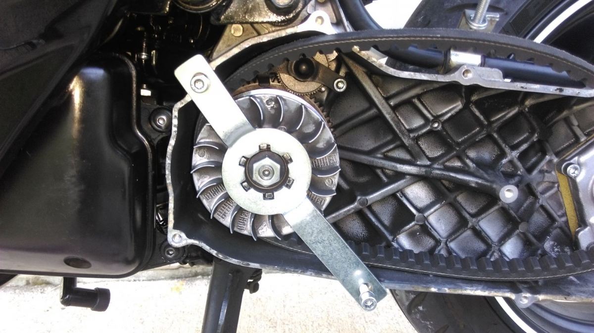

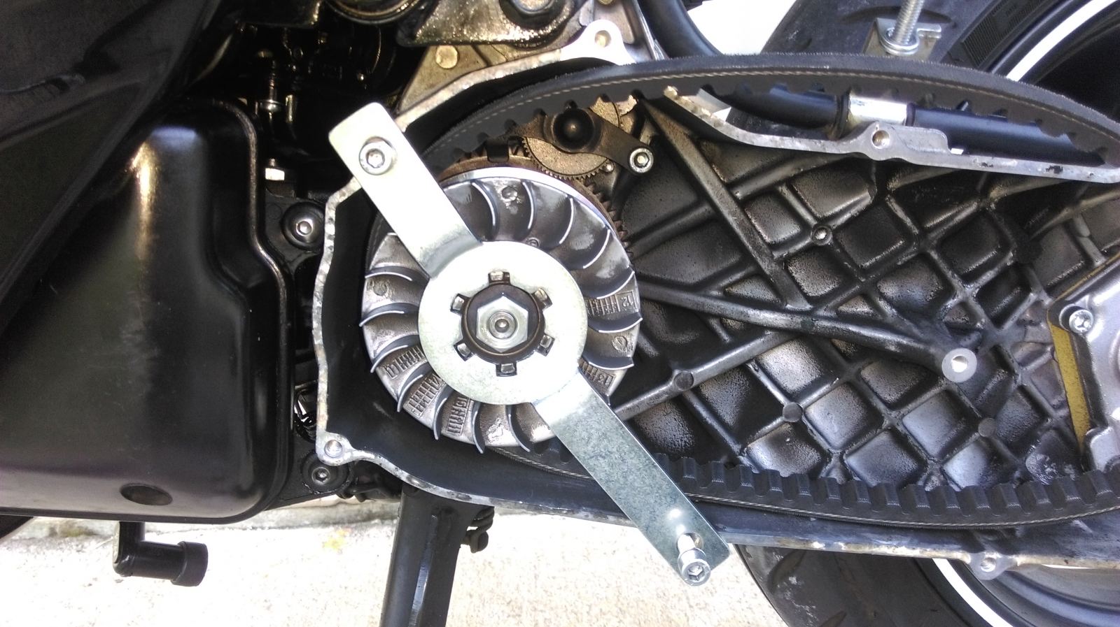

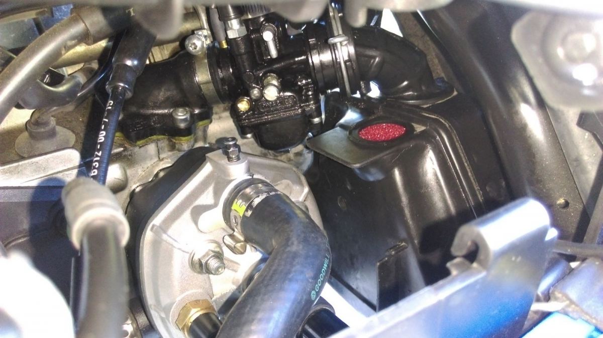

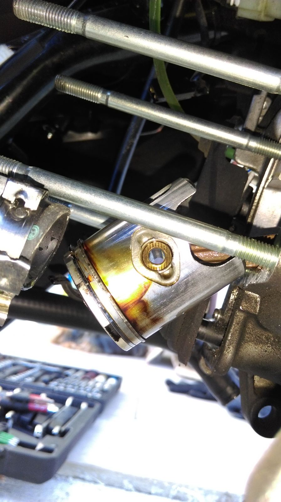

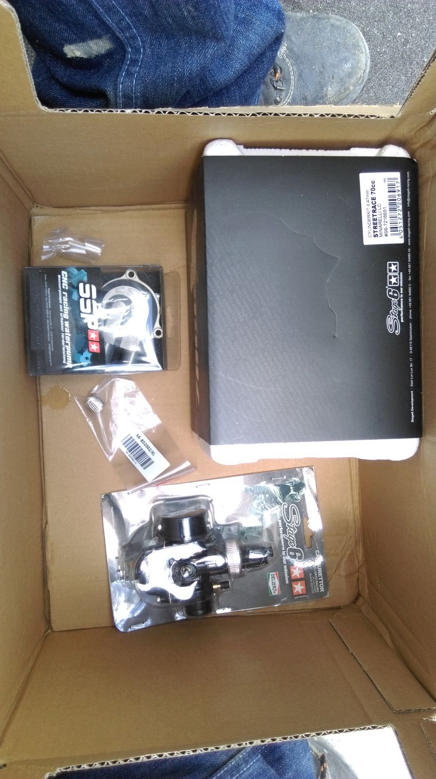

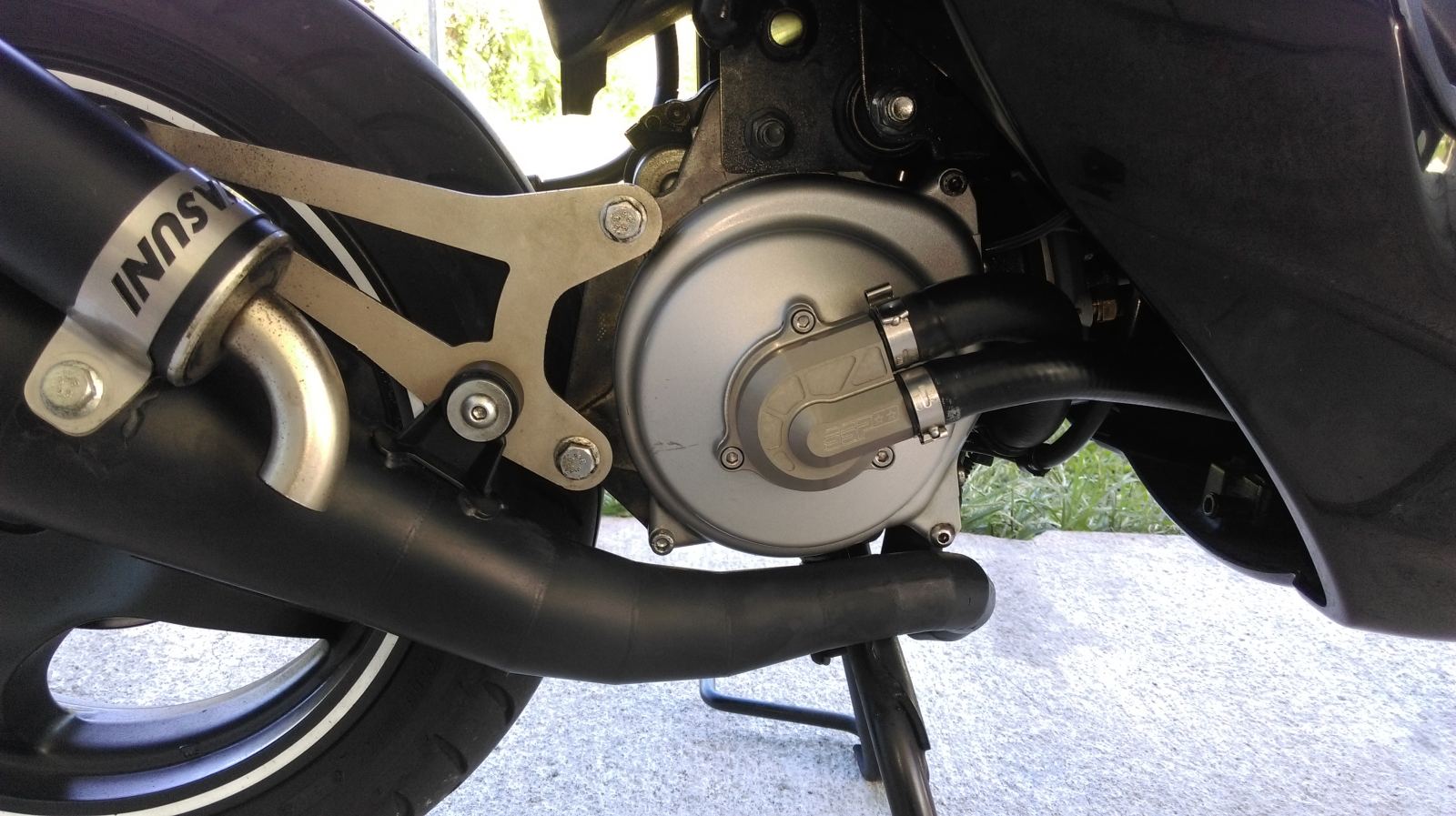

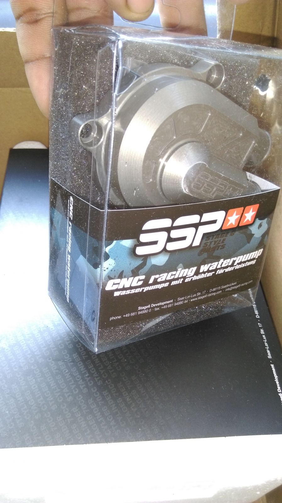

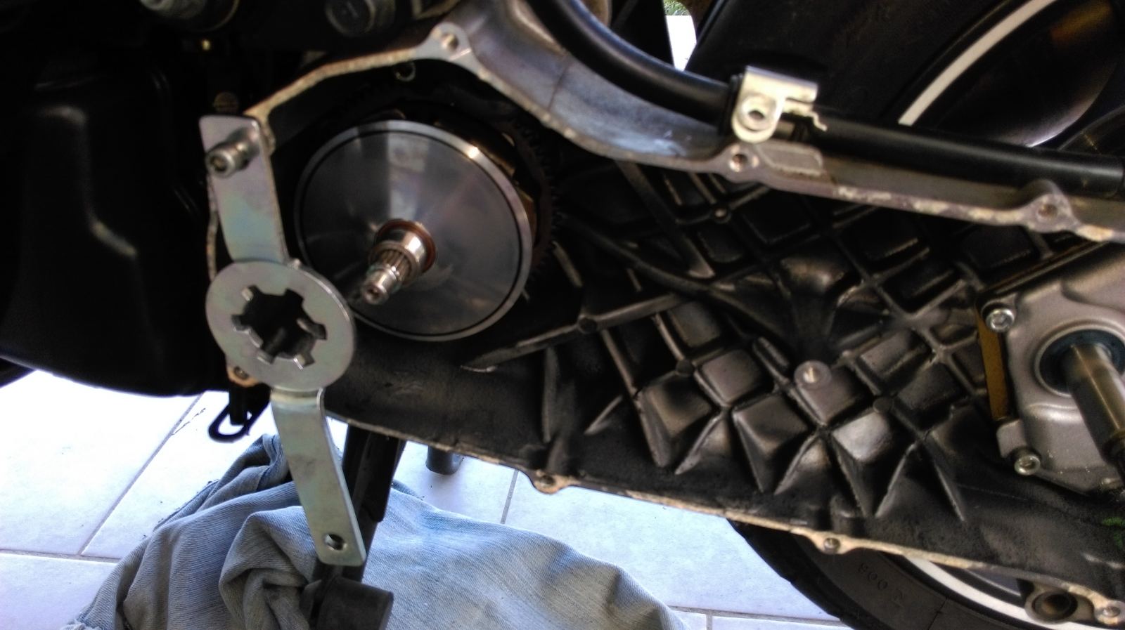

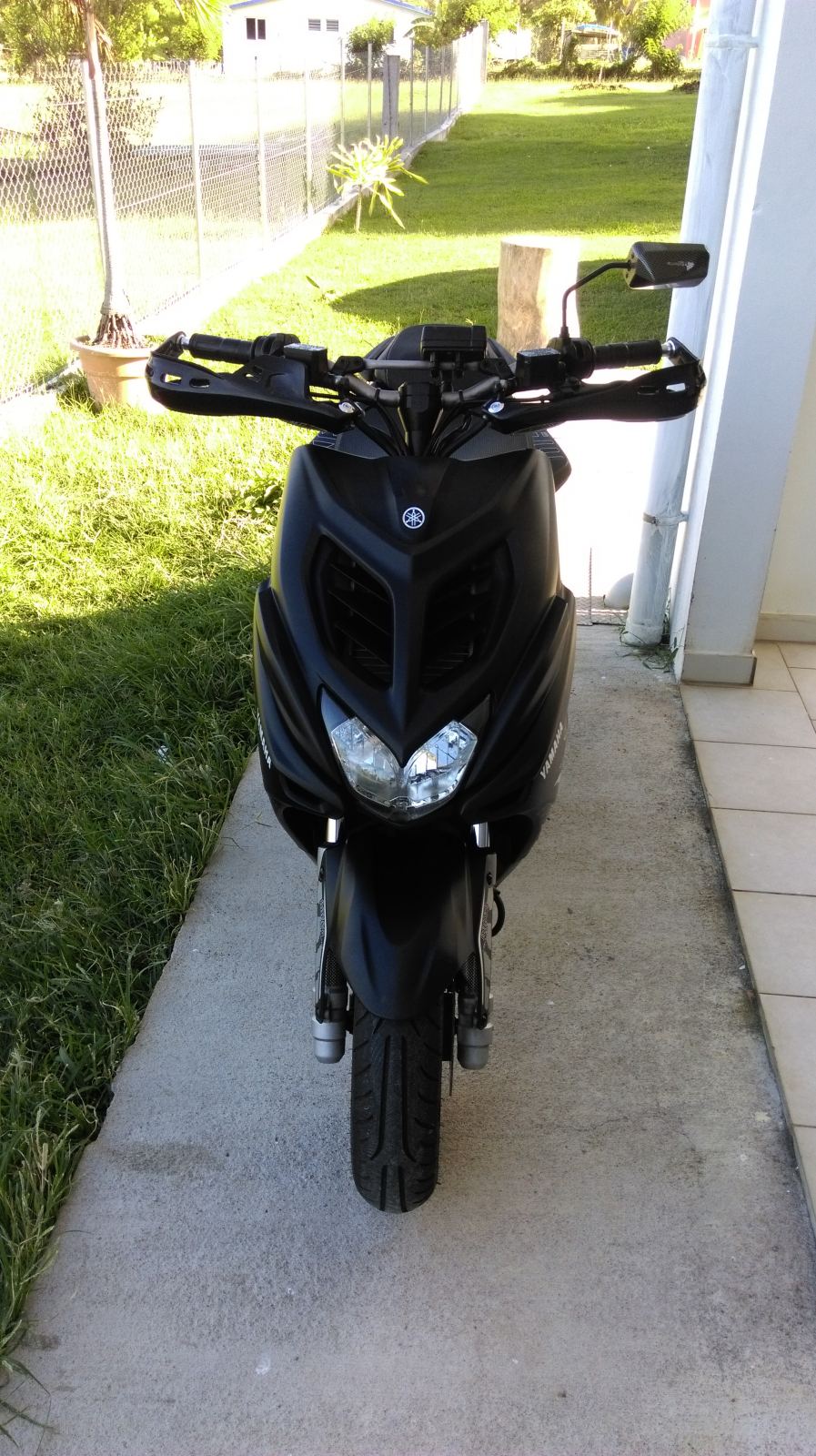

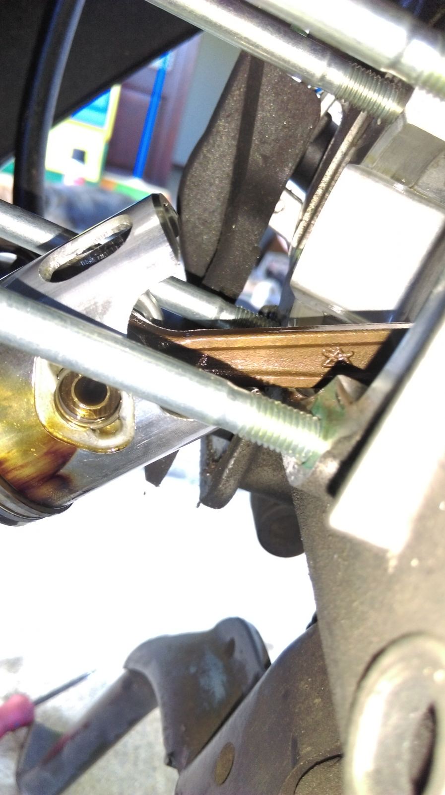

lordSSS ace Posté(e) le 24 mars 2017 Auteur Signaler Posté(e) le 24 mars 2017 (modifié) Alors , un peu de matos ... ça arrive au compte goutte .. montage aussitôt Embrayage 3g evolution et cloche doppler... déjà utilisé sur mes proto Interessant le bloc variateur , ca evite d'utiliser un bloque-piston et d'endommagé un truc .. Pare mains , pas très satisfait du rendu , mais bon je laisse pour le moment .. Demain reception du cylindre normalement , a suivre ... Colis reçu et monter ... les photos ne sont pas dans l ordre chronologique Le tout posé , vérification après 50km de route pompe à eau ssp s6.. pas de joint fourni avec , dommage .. Cage origine et celle s6 xxl Bielle format toy ... le rendu n'est pas realiste car ces un gros plans mais c'est fin et petit , Piston d'origine , les marques c'est de l'huile ? Kit origine propre , pas de calamine après 5000km 70cc street race , carburateur 21 racing black édition s6 Reçu avec un peu de casse sur les emballages La commande au complet Rodage de 300km normalement, variation lourde et embrayage mou obligé pour empêcher de monter en régime ... carburateur régler facilement..j'ai Juste touché la richesse et supprimer le manchon de la baa d'origine. Niveau moteur , il me manque la malossi E13 , plaque transmission polini et bac vl14 pour le moment ...la partie esthetique la liste est trop longue , poignée, garde boue av ar , levier ,kick , mc etc... Je passe commande la semaine pro après avoir récuperer mon bolide Modifié le 1 avril 2017 par lordSSS ace 3

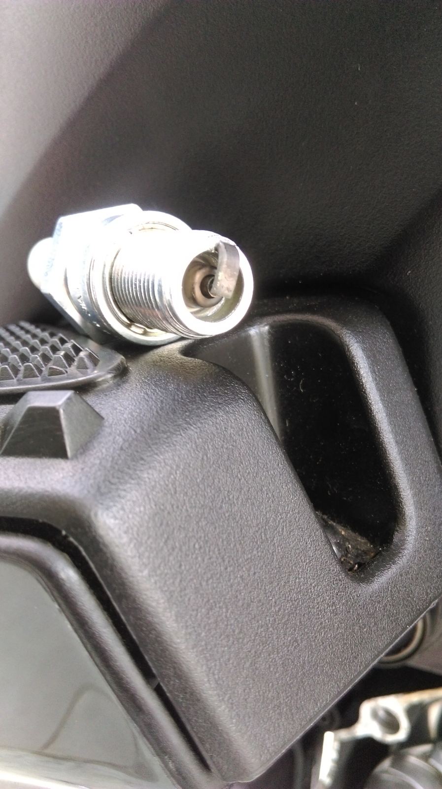

lordSSS ace Posté(e) le 4 avril 2017 Auteur Signaler Posté(e) le 4 avril 2017 (modifié) il y a 5 heures, nathan 2917 a dit : c'est assez de rodage la pas besoin de plus Ces le mini 300km sur du fonte , je suis passé au réglage varia , carburateur et la pas moyen de le rendre plus coupleux comme tu me l'avais dis ... Concrètement se cylindre est mou , j'ai l'impression d'avoir un cylindre de série préparé ... j'ai du rouler trop de kit high end donc ça me choque ... Bougie neuve après une pointe Modifié le 4 avril 2017 par lordSSS ace
nathan 2917 Posté(e) le 4 avril 2017 Signaler Posté(e) le 4 avril 2017 il y a 3 minutes, lordSSS ace a dit : Ces le mini 300km sur du fonte , je suis passé au réglage varia , carburateur et la pas moyen de le rendre plus coupleux comme tu me l'avais dis ... Concrètement se cylindre est mou , j'ai l'impression d'avoir un cylindre de série préparé ... j'ai du rouler trop de kit high end donc ça me choque ... Bougie neuve après une pointe perso moi le streetrace la j'ai même pas roder mdrr il ma trop souler mon mhr 1 plein et c'est good ouai mais il gueule ce kit hésite pas a foutre léger 1
