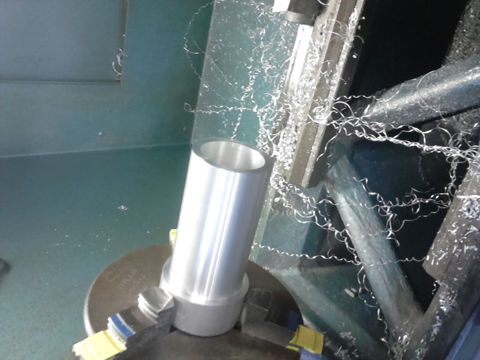

0 Gason Posté(e) le 26 novembre 2015 Auteur Signaler Posté(e) le 26 novembre 2015 Voilà ou ça en est, j'ai 4 heures demain pour le finir 1

0 Eroan Posté(e) le 27 novembre 2015 Signaler Posté(e) le 27 novembre 2015 il y a 12 heures, SpiRit17 a dit : Voilà ou ça en est, j'ai 4 heures demain pour le finir Vivement le résultat final, ça a l'air super propre 1
0 dada65 Posté(e) le 27 novembre 2015 Signaler Posté(e) le 27 novembre 2015 chouette travail hanté de voir la suite 1

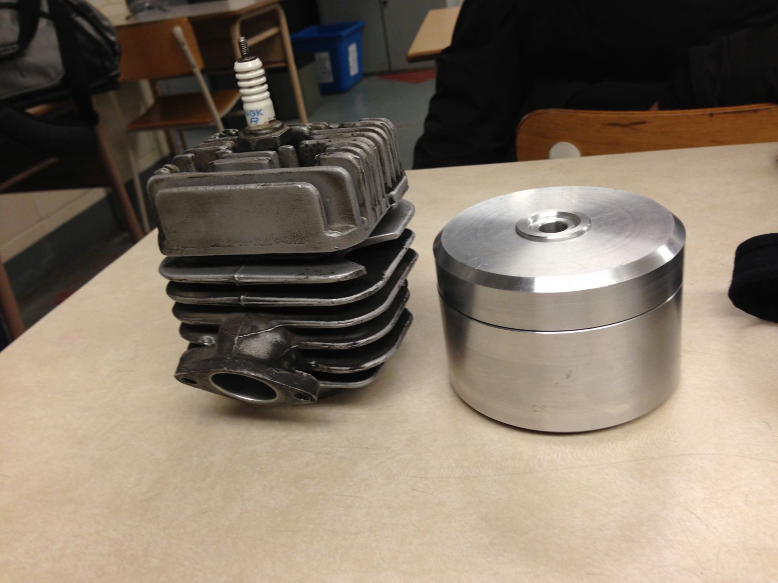

0 Gason Posté(e) le 27 novembre 2015 Auteur Signaler Posté(e) le 27 novembre 2015 Voilà donc j'ai fini la partie usinage, il me reste encore à poncer ma pièce pour enlever les traces des mors (les étau de la machine), puis sois la sabler ou sois la polir, j'hésite J'enverrai toutes les photos demain En plein ponçage!  1

0 Gason Posté(e) le 28 novembre 2015 Auteur Signaler Posté(e) le 28 novembre 2015 (modifié) voilà donc là on voit clairement la trace des mors de la machine sur les deux premières photos. (en fait j'ai éclaté l'outil a tonçonner qui a ensuite fondu dans la pièce, avec la vitesse la pièce a voulue se barrer et voilà les traces que ça m'a fait ) Sur la troisème photo on voit le bouchon avec quelques traces du mors sur la partie intérieure mais c'est pas ce qui se voit donc j'ai rattrapé comme j'ai put enfin voilà Sur la 4eme il restait une infime trace du mors mais j'ai réussit a l'enlever avec du p500 (je la finirait peut-être au p800 puis p1000) Sur la 5eme on voit bien les traces du papier a poncer, j'ai dut travailler cette partie ainsi que la partie du bouchon qui fait contact car ça rentrait mal Et donc les trois dernières photos c'est le rendu final extérieur qui sera sûrement sablé puis peint ou poli, j'attends des avis! Modifié le 28 novembre 2015 par SpiRit17 1
0 Eroan Posté(e) le 29 novembre 2015 Signaler Posté(e) le 29 novembre 2015 Le résultat final est propre, bien joué ! Tu as bien rattrapé la chose, j'ai eu peur en commençant à te lire ! 1
0 Gason Posté(e) le 29 novembre 2015 Auteur Signaler Posté(e) le 29 novembre 2015 Merci Oui les premières photos font plutôt peur en effet!
0 dada65 Posté(e) le 30 novembre 2015 Signaler Posté(e) le 30 novembre 2015 Le 28/11/2015 20:19:08, SpiRit17 a dit : voilà donc là on voit clairement la trace des mors de la machine sur les deux premières photos. (en fait j'ai éclaté l'outil a tonçonner qui a ensuite fondu dans la pièce, avec la vitesse la pièce a voulue se barrer et voilà les traces que ça m'a fait ) Sur la troisème photo on voit le bouchon avec quelques traces du mors sur la partie intérieure mais c'est pas ce qui se voit donc j'ai rattrapé comme j'ai put enfin voilà Sur la 4eme il restait une infime trace du mors mais j'ai réussit a l'enlever avec du p500 (je la finirait peut-être au p800 puis p1000) Sur la 5eme on voit bien les traces du papier a poncer, j'ai dut travailler cette partie ainsi que la partie du bouchon qui fait contact car ça rentrait mal Et donc les trois dernières photos c'est le rendu final extérieur qui sera sûrement sablé puis peint ou poli, j'attends des avis! Pas mal du tout !! 1
