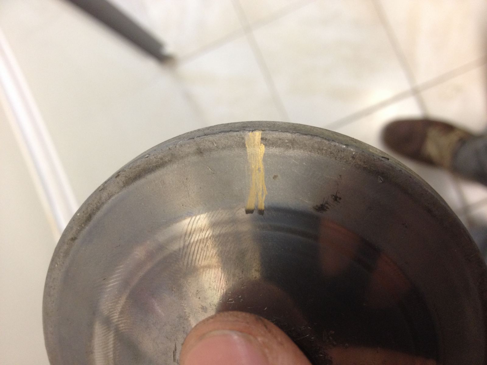

JE viens vers vous car je suis perdu pour le réglage de la variation de mon wallaroo. Je ne sais pas Quel ressort de poussée il a ( était dessus a l’achat). la configuration : full origine sauf pot. Le problème est que la courroie ne monte pas en haut du variateur il y a bien 1.5cm non exploité. J'ai essayé des galets de différent poids (5.5gr et 12gr) et rien ne change, juste un peu plus d'accélération avec les léger et plus de vitesse ( 2-3km/h) avec les lourds. Pour les ressorts, j'ai essayé deux différents sans connaitre leurs contraintes et même chose pas de changement.. je suis donc un peu perdu ! La courroie serait morte?

Je ne sais plus te dire si c'est uniquement sur les Wallaroo classe a, ou si c'est sur tous, mais le flasque arrière d'origine est très plat, ce qui joue le rôle de bride car le variateur ne s'ouvre pas totalement.

Oui le wallaroo est le fox de chez honda :). sinon le problème est résolut ! j'ai vendu la mob :), labride étant bien l'étoile du variateur !
