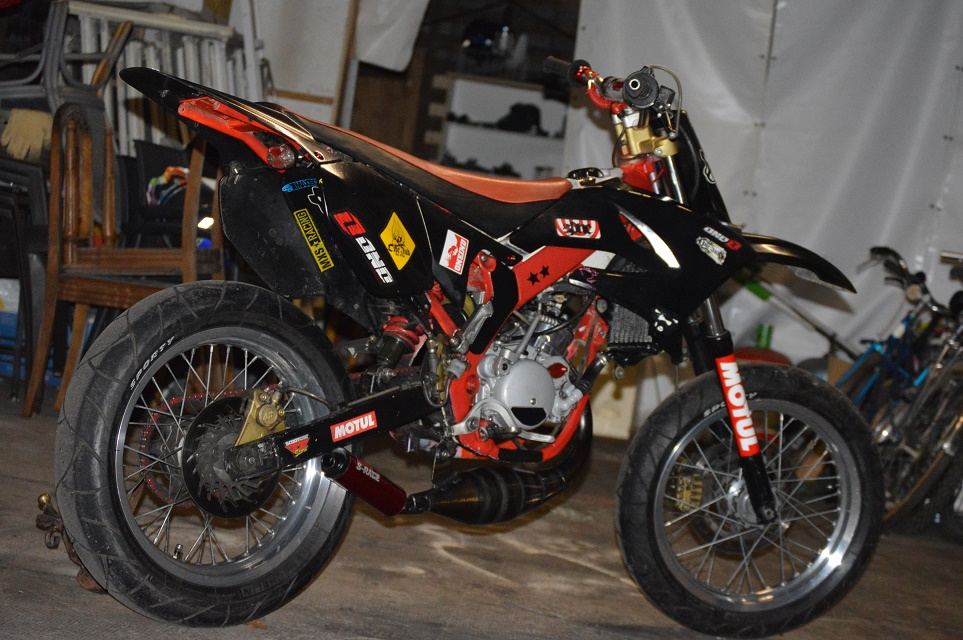

salut alors  actuellement je suis en top 86 avec un 30 ysn et un pot mvt sc 90 ... je voudrais savoir pourquoi ma moto a une baisse de régime  et fait des acoups en 5 et la 6 fais bweuuuuu ....  gicleur de ralenti 39 GP 149 aiguille remontée de 1 cran ....
je suis a court d'idée est il possible que je doive encore monter le gicleur ?  j'ai vu des gens avec la même configuration qui etaient en gicleur de 150 sur un carburateur de 28 oko
s'il vous plaît
