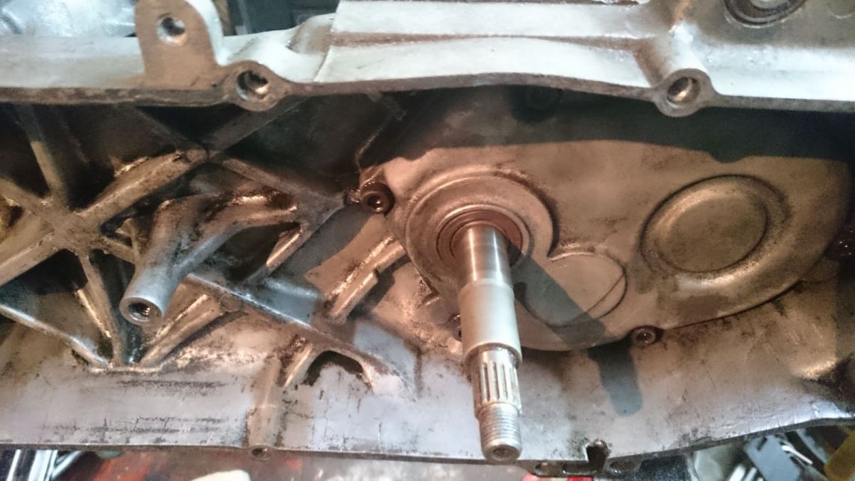

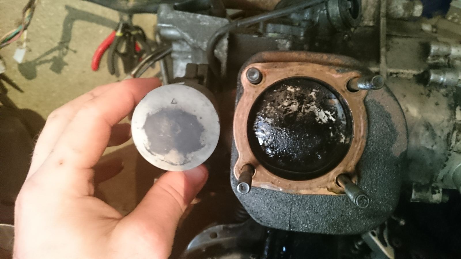

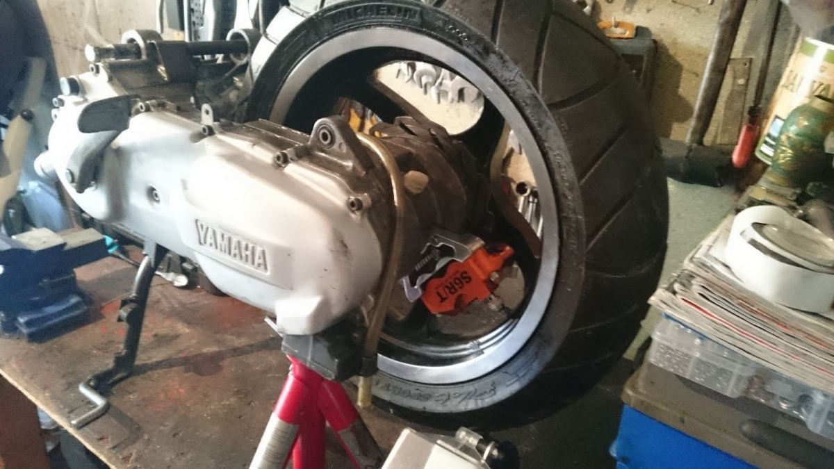

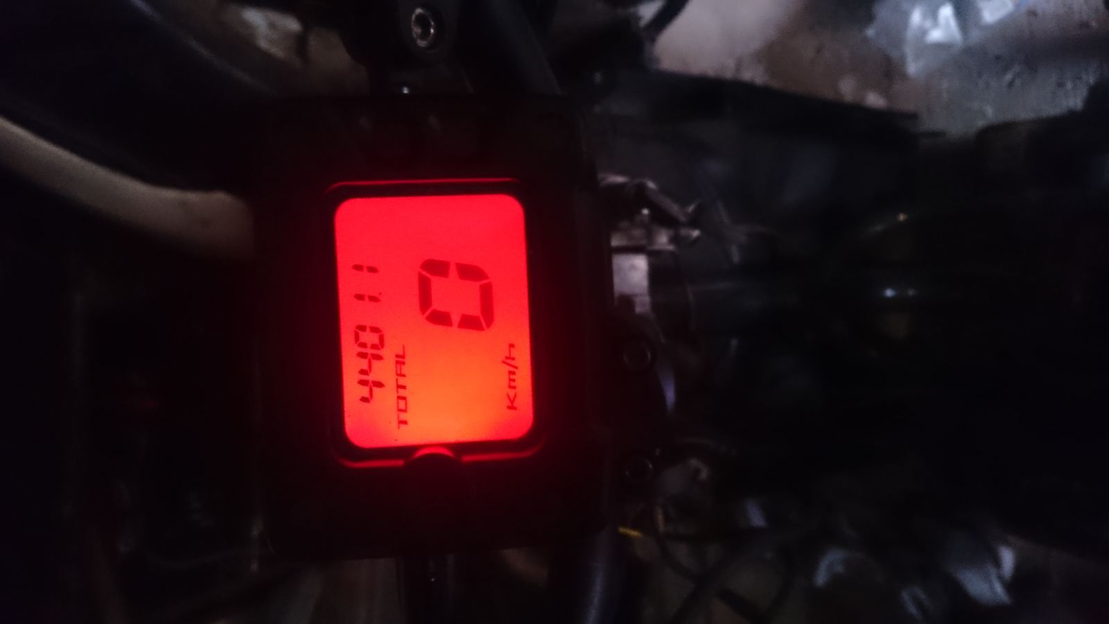

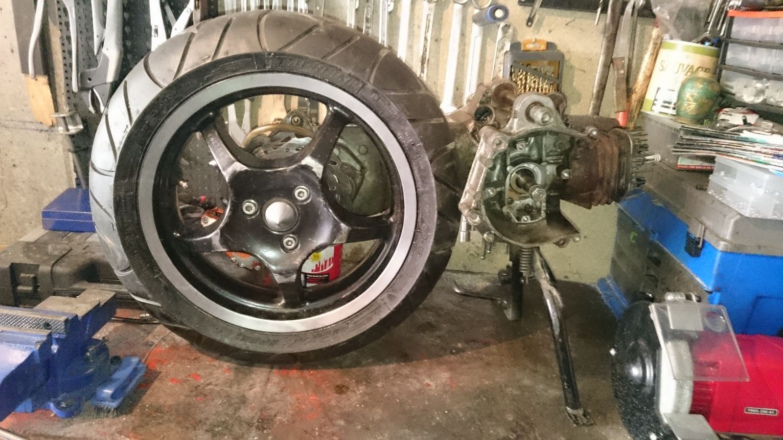

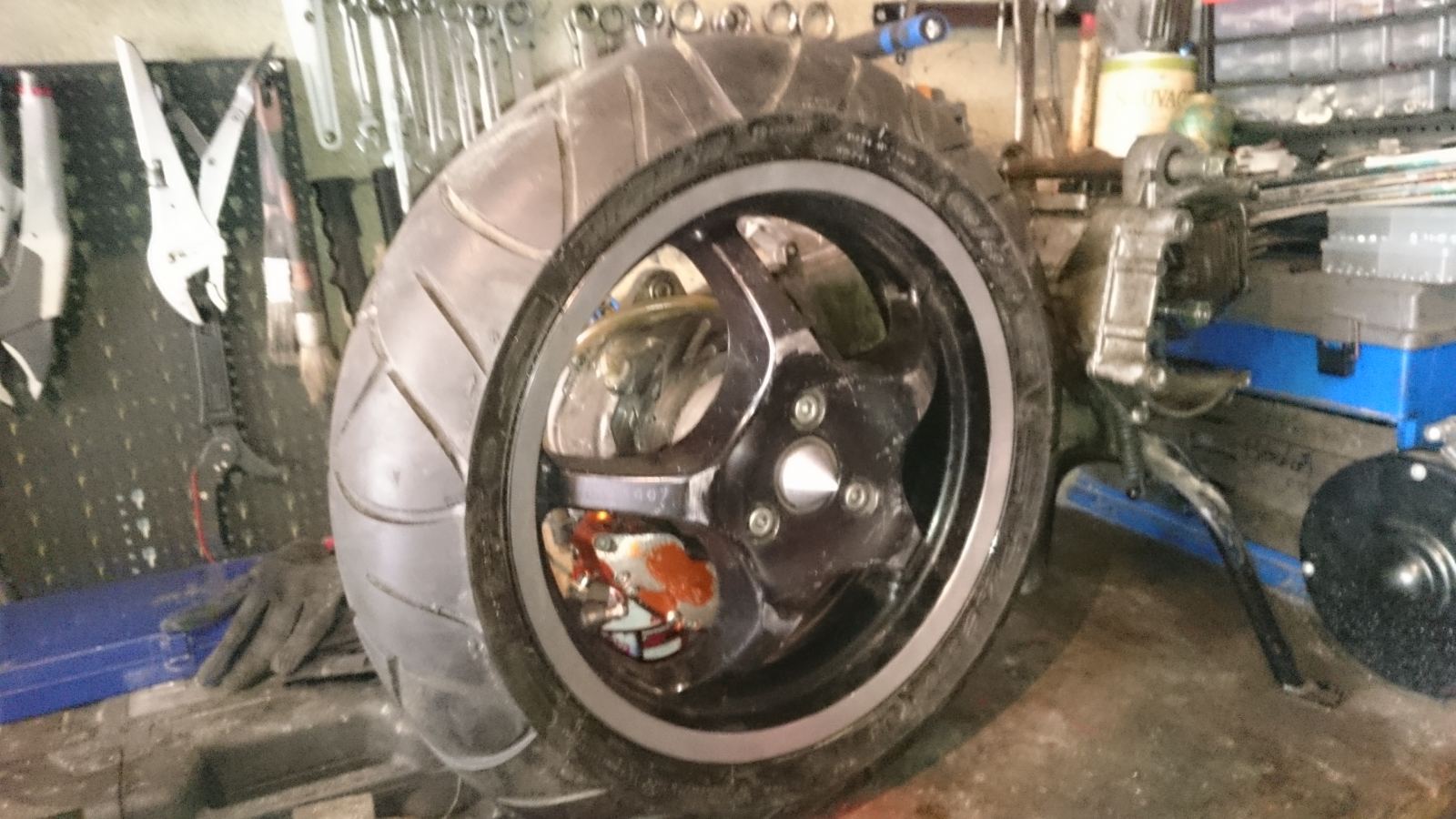

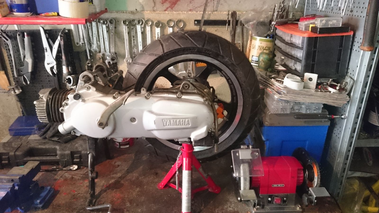

blastro Posté(e) le 6 février 2016 Auteur Signaler Posté(e) le 6 février 2016 Le moteur est arrivée après plusieurs contrôle nikel !! Le piston de gauche est un 86 big bore malossi limite on croirais un origine J'avais plusieurs problème Allumage 6 fils alors que 4 sur le faisceau car sur les 100cc il y avais un antivol clee à puce donc changement d'allumage je remets celui du rocket ça c'est régler Ensuite un problème de moyeu arrière trop petit et avec de la chance à la casse j'ai trouver un moyeu arrière de scooter Renault très rare qui va dessus nikel avec le même empattement que la jantes et du disque J'ai attaqué le moteur pour le frein disque suppression du frein à tambour Pour l'étrier 4 piston stage6. Plus ça mettre le compteur naked faire les branchement et montée tout ça. 4
blastro Posté(e) le 9 février 2016 Auteur Signaler Posté(e) le 9 février 2016 Après cette casser la tête avec ce compteur il n'y a pas tous qui marche mes bon début voyant des feux, éclairage et écriture compteur

blastro Posté(e) le 9 février 2016 Auteur Signaler Posté(e) le 9 février 2016 Merci, oui ça fais 10-15 ans quelques chose comme ça qu'il en fond plus, et avec de la chance la jante nitro va dessus et le disque 1

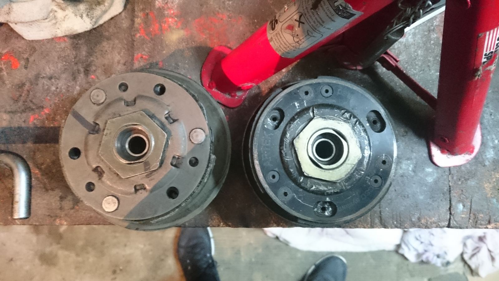

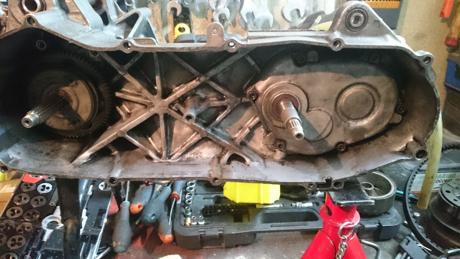

blastro Posté(e) le 15 février 2016 Auteur Signaler Posté(e) le 15 février 2016 Bon après plusieurs essais bien casse tête j'ai reçu mes patte easyboost, mais je me suis tromper car pour moi ça passer à ce Boîte à air d'origine ce n'ai pas le cas. Ensuite j'ai changé l'allumage du nitro pour celui du rocket il y as de l'étincelle donc ça c'est régler Le compteur tout fonctionne ça c'est très bien. J'ai eu mes carénage neuf, Ensuite encore une erreur de ma part car le variateur joue fixe et en gp mais pas le correcteur donc j'en n'est trouver un malossi qui j'ai montée avec un super gros Embrayage je vous est fais de photo d'origine la variation gp passe nikel. 1
tomMpower Posté(e) le 15 février 2016 Signaler Posté(e) le 15 février 2016 Nickel sa ! Embrayage 112mm?
blastro Posté(e) le 15 février 2016 Auteur Signaler Posté(e) le 15 février 2016 Je pence vu ma taille

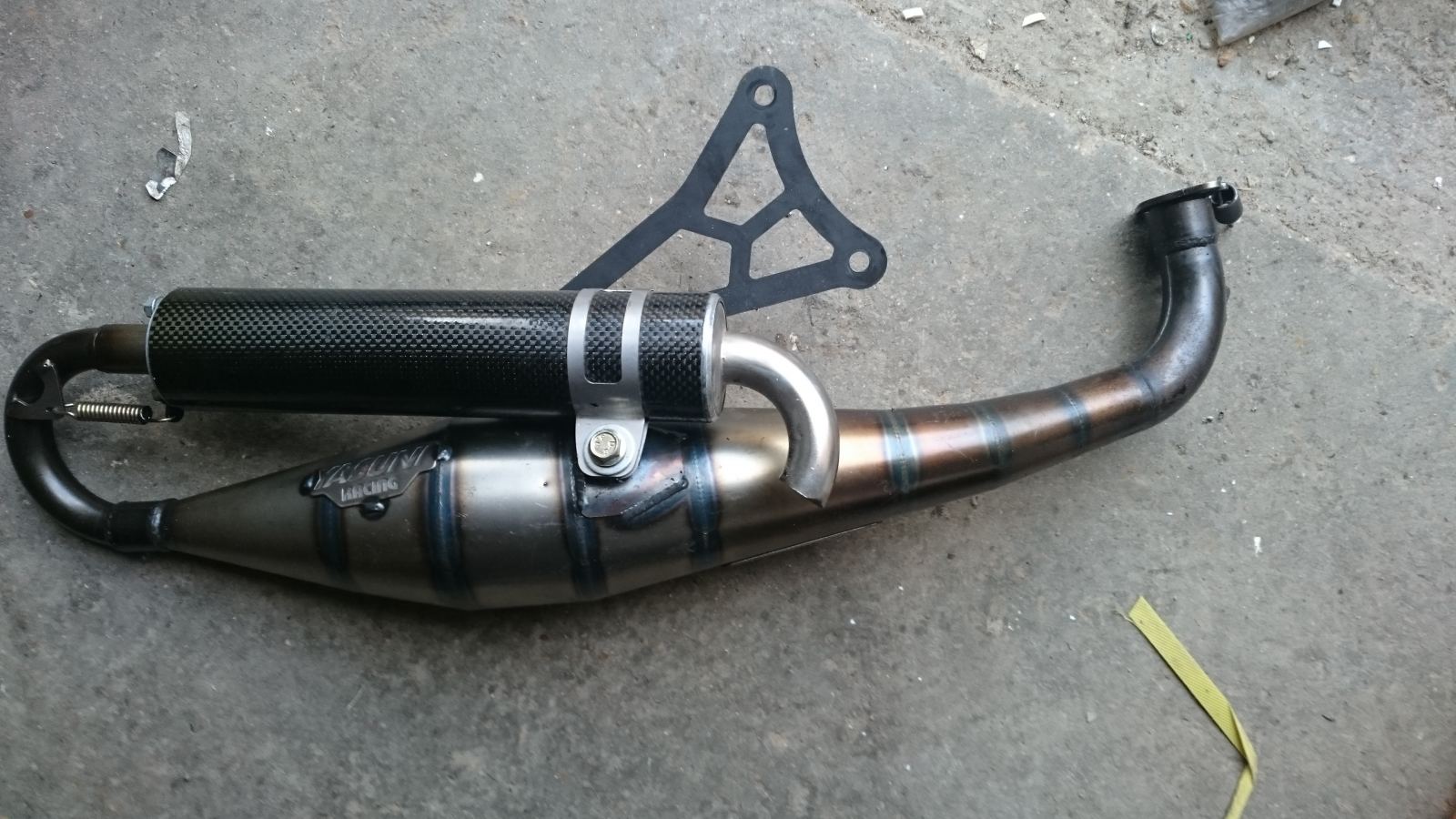

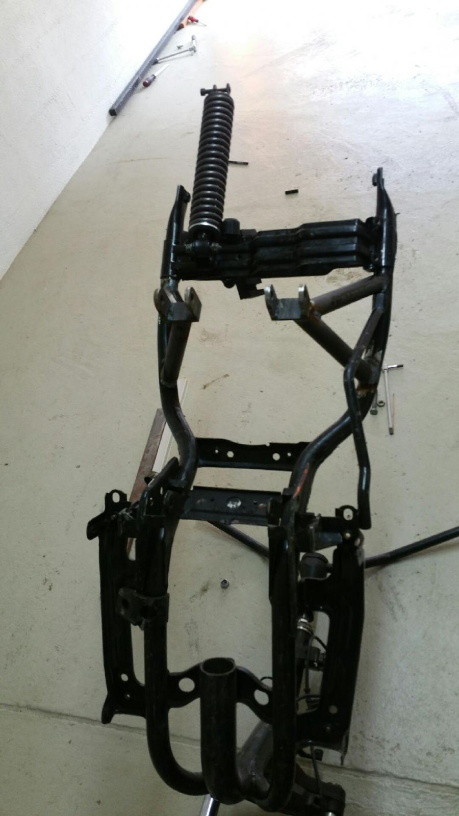

blastro Posté(e) le 15 mars 2016 Auteur Signaler Posté(e) le 15 mars 2016 Après un mois d'absence j'ai un peu avancé. Cadre modifier Niveau achat courroie mhr grand plage Et Pot yasuni c21 niveau moteur il ne manque plus rien 3

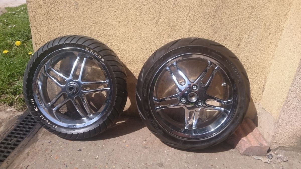

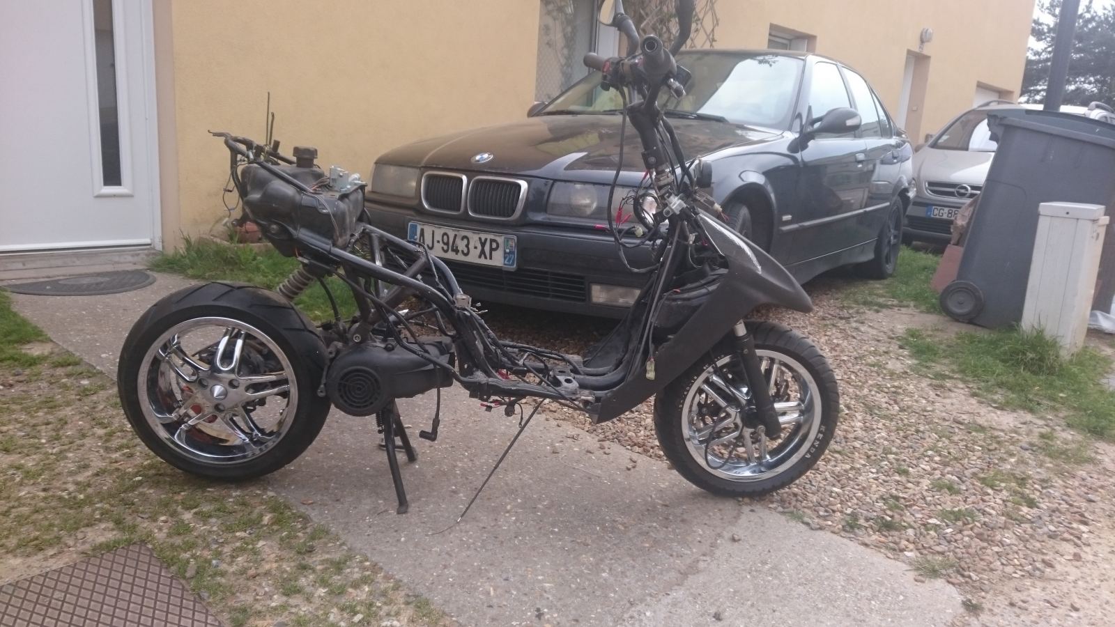

blastro Posté(e) le 21 avril 2016 Auteur Signaler Posté(e) le 21 avril 2016 Désoler de l'absence beaucoup de projet à coter. Donc j'ai reçu variateur courroie Embrayage spécial 100cc Et j'ai changé mes jantes aussi 3
