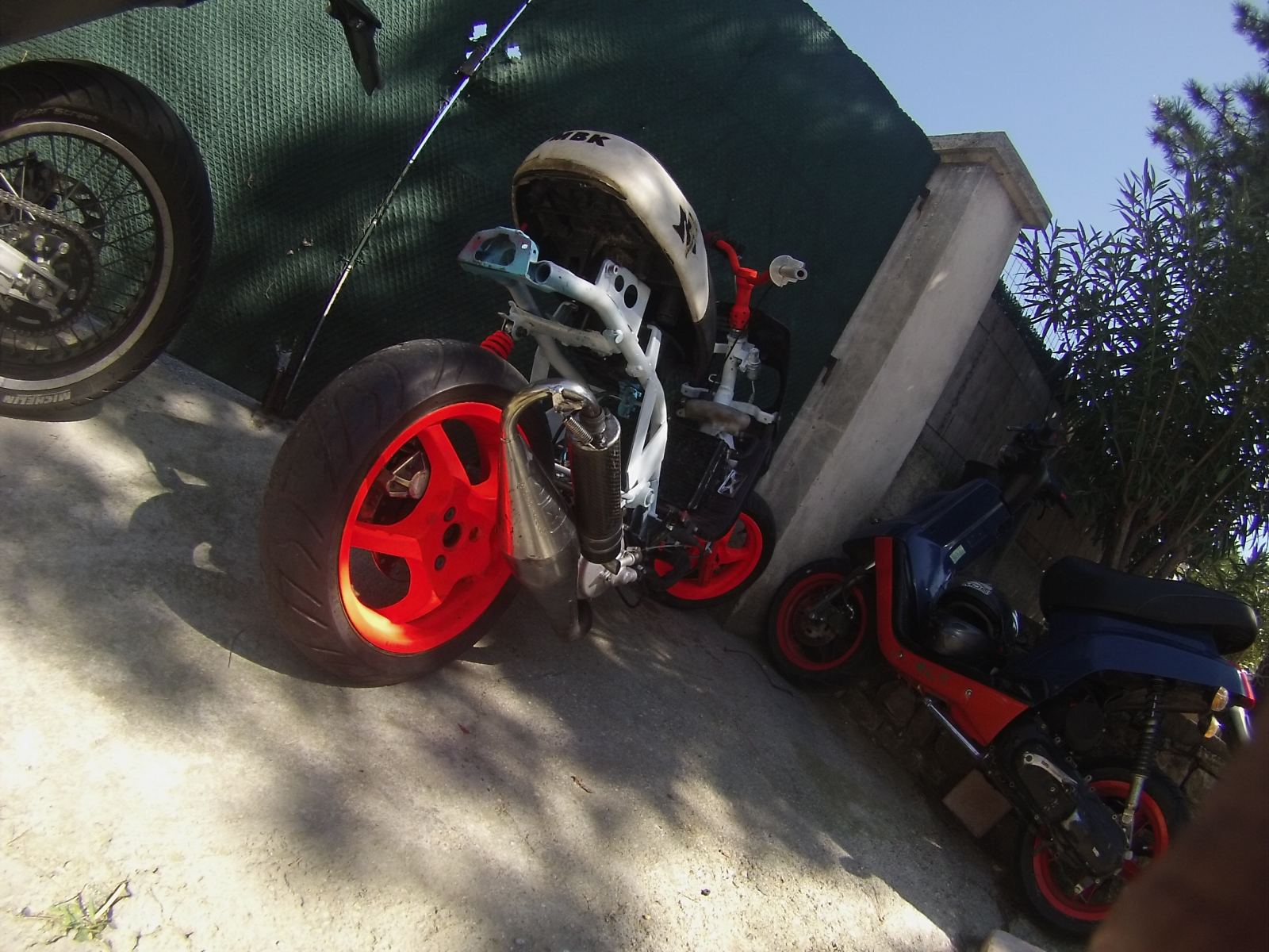

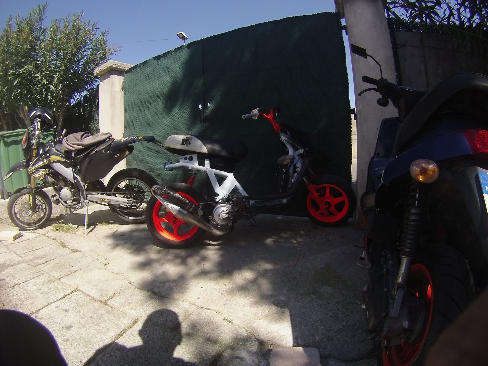

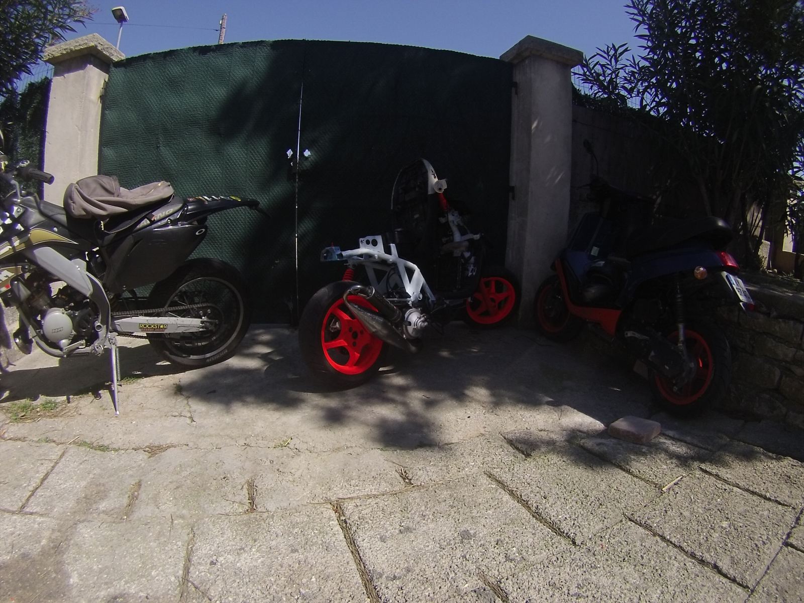

Thibaultdelmar Posté(e) le 10 janvier 2016 Signaler Posté(e) le 10 janvier 2016 Yo tout le monde Nouveaux Projet vu que le spitro 86 top alu est parti a la poubelle cose Accident.. On part sur un base assez sympa que je connais très bien ! Donc ça sera un spitro : Moteur : 70 pro race sp2 . vilebrequin pro race . Allumage Pvl bidalot factory . Pot bidalot factory Label 80cc . boîte a clapets VL14 . Cale admission Stage6 Chromer . Carburateur 28 VHST Dell'Orto avec tulipe . Variateur Stage6 Grande plage . Courroie Malossi . Corrcteur Origine . Embrayage Stage6 . Cloche Tun'r Racing . Partie cycle : Cadre pate maison .Pompe a eau decoupe maison . Carters de kick decoupe maison . réservoir maison . Ect.. Le scooter et bientôt Fini il a pousser c'est crie Samedi 09/01/16 Et sa tourne vraiment bien . Je mettrais vidéo / photo . La il faut que j'adapte le week end prochain quelque bricole comme le freins avant , mettre le liquide de refroidissement , mettre le tablier , réglage Moteur , acheter des poignet orange fluot , adapteur le carter de kick chromer , Acheter un Gros cornet , et voilà. Sur les photo le scooter on venais de l'acheter , maintenent il achanger sur quelque truc Plus tard je vous montrerais sa !!! . a Vos clavier les amis . 2

YasunBooster Posté(e) le 10 janvier 2016 Signaler Posté(e) le 10 janvier 2016 Je suis ! Le Booster à droite me parle Run de nîmes c'est ça ?
Thibaultdelmar Posté(e) le 11 janvier 2016 Auteur Signaler Posté(e) le 11 janvier 2016 il y a 20 heures, nathan 2917 a dit : a oui belle affaire ta plusieurs jantes de nini ? ça peut m'intéresse pour mon futur histoire d'avoir les freins a disques je viens de tout vendre.. ! Il faut bien de l'argent pour le Spitro Ahah ! il y a 19 heures, spitro62 a dit : Je suis belle prépa Merci Grooooo ! accroche Toi ça va envoiyer du Lourd !!! il y a 17 heures, YasunBooster a dit : Je suis ! Le Booster à droite me parle Run de nîmes c'est ça ? Yes c'est sa !!! Booster de mon collegue ! Le spitro tu le vera au run de Nimes dailleurs !!! il y a 3 heures, flostunt76 a dit : Je suis super projet Merci Tout comme le tien que j'ai lu hier du debut à la fin ! j'ai faillit m'endormir sur L'ordi Mdr !

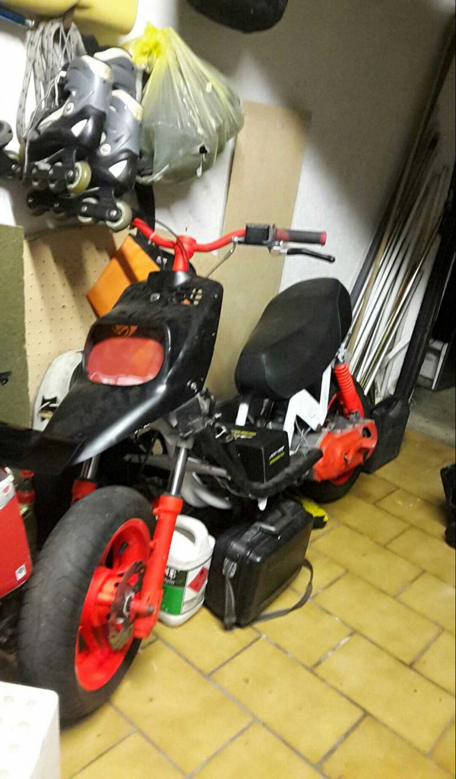

Thibaultdelmar Posté(e) le 11 janvier 2016 Auteur Signaler Posté(e) le 11 janvier 2016 Voici le spitro la maintenent ! Il a bien avancer et changer même Aha! Donc on a virer le réservoir origine pour mettre un réservoir de motoculture vue que la dépression chie sur c'est réservoir.. j'ai mis une grille sur la face avant , couper le cadre a l'arrière , poser un bas de caisse de booster de plus de 2004 ! Il me reste adapter ce foutu freins avant que je galère.. mettre le liquide de refroidissement , acheter des poignet orange fluot , changer le carters de kick j'ai un chromer , mettre un tablier derriere la face avant et rabaisser un poils la Fourche ! Vous en penser quoi ?
nathan 2917 Posté(e) le 11 janvier 2016 Signaler Posté(e) le 11 janvier 2016 il y a encore un peu de taff après ça roule
Thibaultdelmar Posté(e) le 11 janvier 2016 Auteur Signaler Posté(e) le 11 janvier 2016 il y a 6 minutes, spitro62 a dit : J'aime bien beau boulot Merci pas encore fini bientôt bientôt !!! il y a 5 minutes, nathan 2917 a dit : il y a encore un peu de taff après ça roule Yes , dans pas longtemps aha !
nathan 2917 Posté(e) le 11 janvier 2016 Signaler Posté(e) le 11 janvier 2016 À l'instant, Thibaultdelmar a dit : Merci pas encore fini bientôt bientôt !!! Yes , dans pas longtemps aha ! tu nous feras une petite vidéo
Thibaultdelmar Posté(e) le 11 janvier 2016 Auteur Signaler Posté(e) le 11 janvier 2016 À l'instant, nathan 2917 a dit : tu nous feras une petite vidéo Quand j'aurais régler le problème! tien je vous en parle Mon spitro je le démarre donc il tient le ralenti parfait , j'accellere il monte en régime tranquillou mais des que je desacelere le scoot reste 20 sec en restant en haut régime et redescend vous penser que ça peut venir d'ou ?
nathan 2917 Posté(e) le 11 janvier 2016 Signaler Posté(e) le 11 janvier 2016 À l'instant, Thibaultdelmar a dit : Quand j'aurais régler le problème! tien je vous en parle Mon spitro je le démarre donc il tient le ralenti parfait , j'accellere il monte en régime tranquillou mais des que je desacelere le scoot reste 20 sec en restant en haut régime et redescend vous penser que ça peut venir d'ou ? prise d'air ? le carburateur a toute les pièce ( on ne sait jamais )
Thibaultdelmar Posté(e) le 11 janvier 2016 Auteur Signaler Posté(e) le 11 janvier 2016 À l'instant, nathan 2917 a dit : prise d'air ? le carburateur a toute les pièce ( on ne sait jamais ) Oui il est complet , beh je sais pas j'ai un 30 ysn je vais lessayer ce week end voir si il fait pareill !
