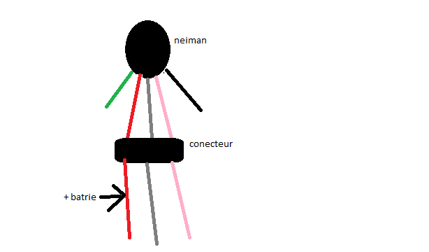

alors j'aimere savoir comment brancher un coupe circuit avec 3 file un noir,une rouge et un bleu ?j'ai vu sur internet qu'il fallait le brancher sur le cdi mai o cdi?et en plusse le file du coupe circuit et beaucoup trop petit il il y a pas moyen de le mettre au plus prêt
Tu dois d'abord repérer les fils du coupe circuit, je suis sur que tu ne l'as pas fait
Avec un multimètre ou bien si tu n'es pas équipé tu testes les positions en le branchant en série sur les phares en testant les différents fils et différentes positions du coupe circuit.
Ton schéma j'y comprends rien mais c'est assurément faux, n'essaie pas de griller ton allumage, pour ne prendre aucun risque commences par rechercher le raccordement allumage/neiman et branches comme je t'ai dit, même si tu te trompe à cet endroit c'est pas grave par contre c'est bien plus risqué du côté de la bobine de l'allumage

bubulle je ne suis pas un novice !!!!! j'ai bien repérer les file du coupe circuit ,le problème ce que quand je regarde les file qui sort de l’allumage il y ni an aucun qui va au neiman en me repérant avec les couleur ,et la je viens de tout essayer au niveau du neiman et rien ne change ,
tu veux une photo des file de neiman ?

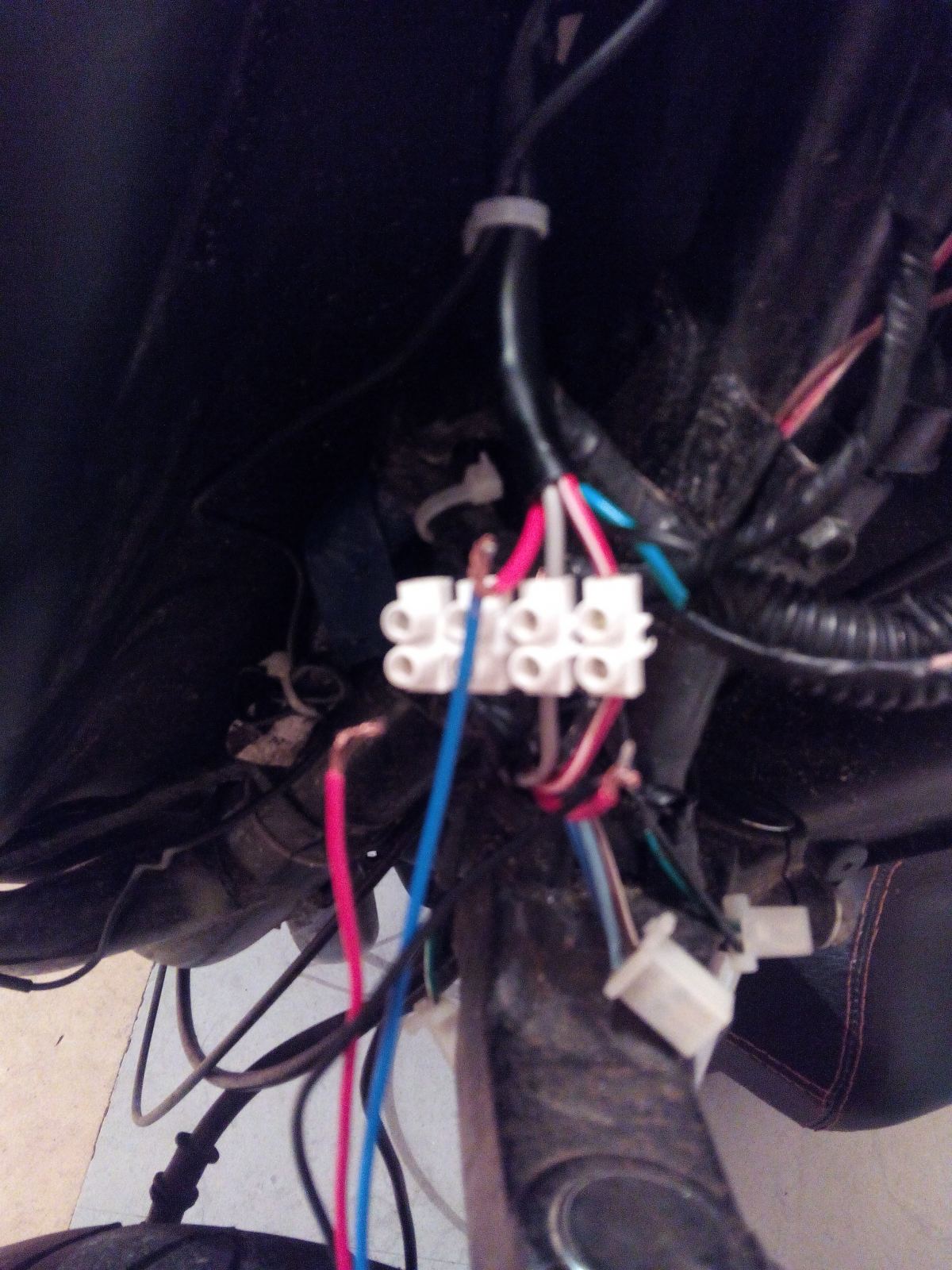

voilà les file de mon neiman
un coupe circuit ça peut cramé?enfin il y a un fusible dedans? parc que le premier que j'ai avec qui j'esaye depuis tout a lheure ne fonctionne pas du tout donc j'ai pris le 2eme que j'ai et la je trouve le bons system sauf que le 3eme file touche le cadre et la depuis il fonctionne pas

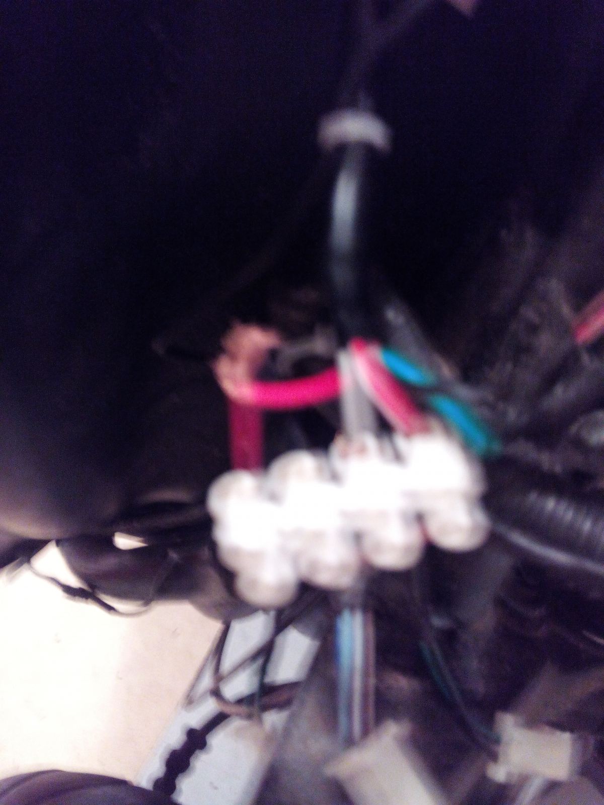

alors voilà les photo quand j'ai trouver pour le coupe circuit tout marché nickel donc file noir sur le rouge et file bleu sur le fil rouge qui viens du neiman ,donc le rouge serre a rien mai il a toucher le cadre et depuis il fonctionne pus mai par conte quand je relie les 2 FILE rouge comme avent que je les coupe tous fonctionne mai feux etc ,
ces pour sa que je demande si il y a pas un fusible ou un truck comme sa dans le coupe circuit
Fait chier alors 2 coupe circuit mort plus qua en trouver un autre mai maintenant que je saï ou branché ces nickel je ver pouvoir fait un tutoriel .
