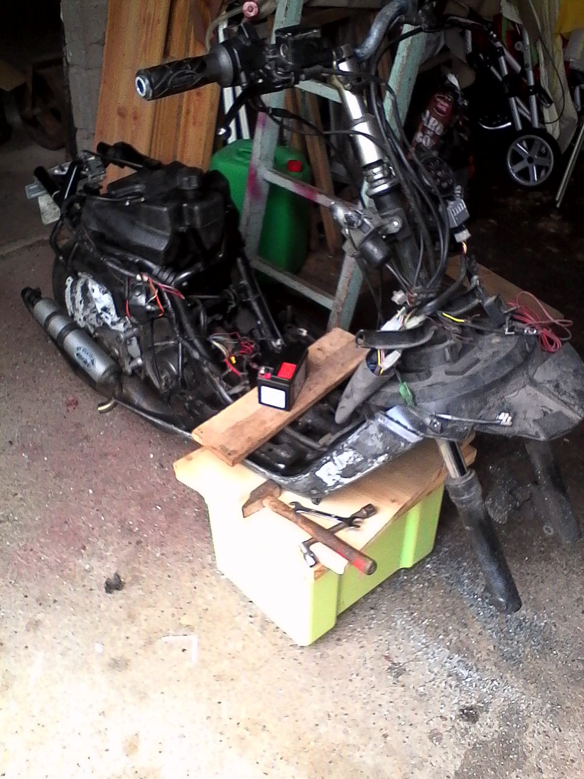

nathan 2917 Posté(e) le 23 avril 2016 Auteur Signaler Posté(e) le 23 avril 2016 Ba j'ai pas pu rouler avec du coup mdr 1

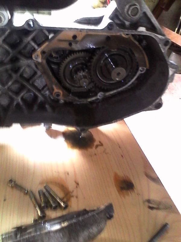

nathan 2917 Posté(e) le 24 avril 2016 Auteur Signaler Posté(e) le 24 avril 2016 On attaque les jantes Bloqué à cause du disque 2

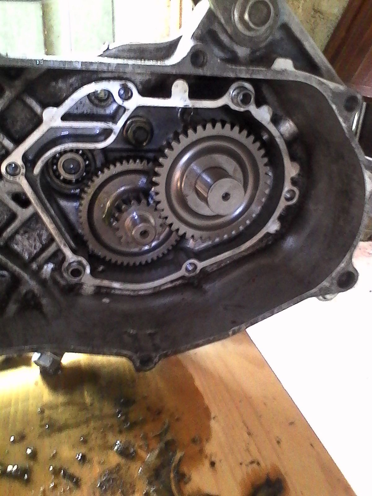

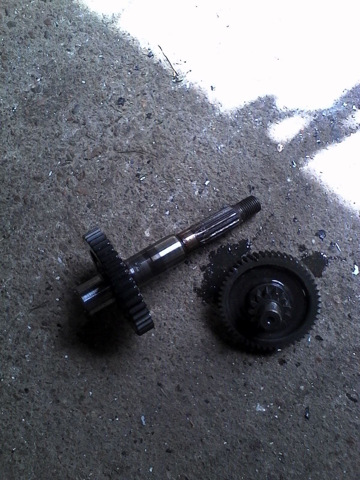

nathan 2917 Posté(e) le 28 avril 2016 Auteur Signaler Posté(e) le 28 avril 2016 voilà la 15/39 posé , c'elle d'origine était rouillé... 1
nathan 2917 Posté(e) le 28 avril 2016 Auteur Signaler Posté(e) le 28 avril 2016 (modifié) et y avait pas les rondelles Modifié le 28 avril 2016 par nathan 2917 1
jimmy@ Posté(e) le 28 avril 2016 Signaler Posté(e) le 28 avril 2016 il y a 2 minutes, nathan 2917 a dit : et y avait pas les rondelles t'en a remis ?
nathan 2917 Posté(e) le 28 avril 2016 Auteur Signaler Posté(e) le 28 avril 2016 À l'instant, jimmy10 a dit : t'en a remis ? non j'en ai pas je sais pas ce qu'il faut comme rondelle
jimmy@ Posté(e) le 28 avril 2016 Signaler Posté(e) le 28 avril 2016 https://www.scootfast.net/rondelle-de-transmission-booster-nitro.html
nathan 2917 Posté(e) le 28 avril 2016 Auteur Signaler Posté(e) le 28 avril 2016 Y en a sur mxsj ai une commande à faire chez eux et un gros bon de reduc Y avait pas c'est rondelle j'ai regardé mes tofs 1

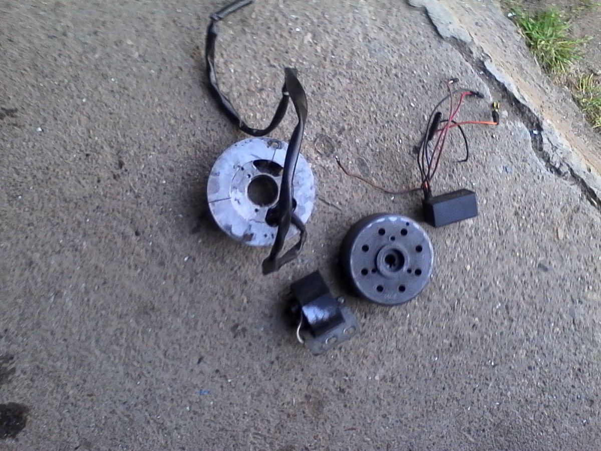

nathan 2917 Posté(e) le 28 avril 2016 Auteur Signaler Posté(e) le 28 avril 2016 mvt millenium degage je l'échange ou vend pas chere au passage stator mort 2
nathan 2917 Posté(e) le 28 avril 2016 Auteur Signaler Posté(e) le 28 avril 2016 il y a 5 minutes, Leesion a dit : Tes roulement sont en bon état? oui nickel j'ai vérif il y a 7 minutes, Leesion a dit : Tes roulement sont en bon état? ta pas des rondelles de transmis de rab mdr 1

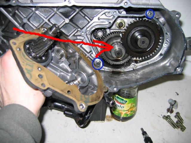

mat881 Posté(e) le 28 avril 2016 Signaler Posté(e) le 28 avril 2016 J'en ai peut être en rab,je peux regarder si tu veux Y en a 2, 1 bombé fine et une plate épaisse c'est la bombé d'abord, j'avais fais un tutoriel j'en parle dedans 1
nathan 2917 Posté(e) le 28 avril 2016 Auteur Signaler Posté(e) le 28 avril 2016 À l'instant, mat881 a dit : J'en ai peut être en rab,je peux regarder si tu veux Y en a 2, 1 bombé fine et une plate épaisse c'est la bombé d'abord, j'avais fais un tutoriel j'en parle dedans ba si t'en a tu me sauverais la vie sf font payé les fdp normale pour deux rondelles et 5e une 12e l'autre... oui je sais j'avais regarde ton tutoriel
mat881 Posté(e) le 28 avril 2016 Signaler Posté(e) le 28 avril 2016 Je regarderais ça ce week end mais je crois bien que j'ai une paire qui traine
nathan 2917 Posté(e) le 28 avril 2016 Auteur Signaler Posté(e) le 28 avril 2016 il y a 9 minutes, mat881 a dit : Je regarderais ça ce week end mais je crois bien que j'ai une paire qui traine si tu as tu me dit tu me sauverais la vie mdr , ils avaient foutu une transmi de rocket et viré les rondelle 1

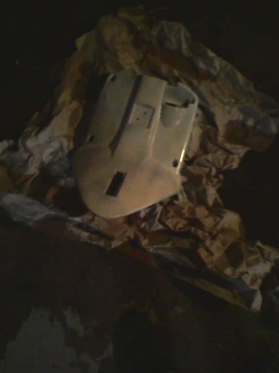

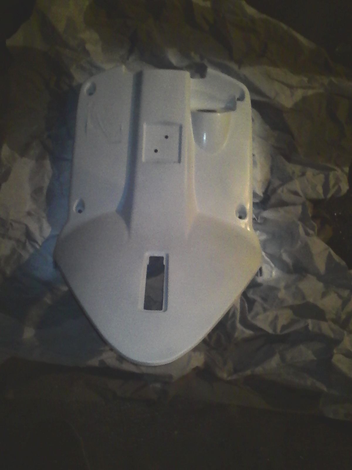

nathan 2917 Posté(e) le 29 avril 2016 Auteur Signaler Posté(e) le 29 avril 2016 peinture du tablier sur un coup de tete , leviers de frein peint en blanc aussi 1
nathan 2917 Posté(e) le 29 avril 2016 Auteur Signaler Posté(e) le 29 avril 2016 À l'instant, jimmy10 a dit : de la même couleur ? oui le même blanc et un guidon naked blanc va ariver et je vais peindre fourreau bas de caisse et jantes aussi 1
mat881 Posté(e) le 29 avril 2016 Signaler Posté(e) le 29 avril 2016 Ça paraît propre, à voir en plein jours 1
Leesion Posté(e) le 29 avril 2016 Signaler Posté(e) le 29 avril 2016 il y a 18 minutes, nathan 2917 a dit : Tu as passé le vernis déjà? 1
nathan 2917 Posté(e) le 29 avril 2016 Auteur Signaler Posté(e) le 29 avril 2016 il y a 20 minutes, Leesion a dit : Tu as passé le vernis déjà? Non je vais en chercher demain je suis content du résultat 1
