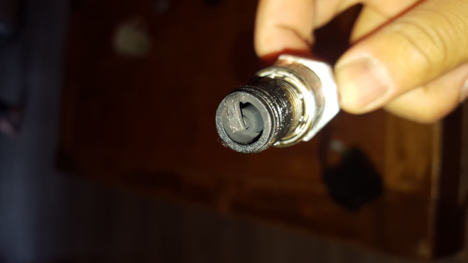

Lemisterdu01 Posté(e) le 30 janvier 2016 Auteur Signaler Partager Posté(e) le 30 janvier 2016 Ouai alors j'ai regarde peut être sa vien de la bougie qui crame mal psk elle est noir et il y a un peu d'essence dessus Ses une ngk Lien vers le commentaire Partager sur d’autres sites More sharing options...
fred82000 Posté(e) le 30 janvier 2016 Signaler Partager Posté(e) le 30 janvier 2016 change la par une nouvelle et vois ce que ça fait Lien vers le commentaire Partager sur d’autres sites More sharing options...
Lemisterdu01 Posté(e) le 30 janvier 2016 Auteur Signaler Partager Posté(e) le 30 janvier 2016 Bah la au niveau de l'allumage c'etais un peu mouillé je les séché et j'ai brûlé la bougie et j'ai nettoyé avec un torchon la bougie et j'ai test la moto pendant 1h j'ai etais a 90km/h etc elle a pas caler donc ça doit être bon Et merci pour les consseille après si elle re cale je changerait la bougie *Bobine d'allumage* Lien vers le commentaire Partager sur d’autres sites More sharing options...
