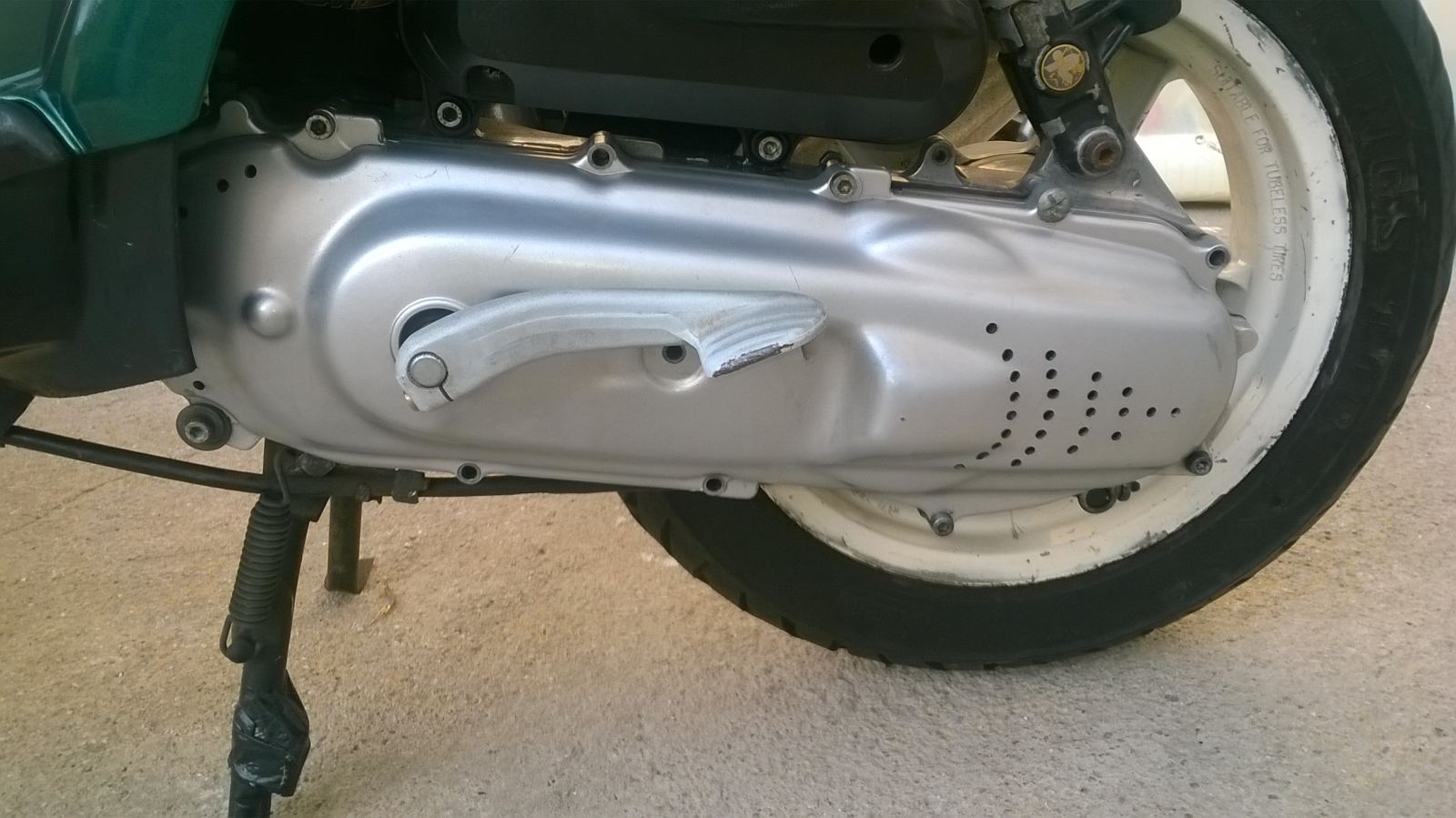

Keewaytunning Posté(e) le 14 mars 2016 Auteur Signaler Partager Posté(e) le 14 mars 2016 Ok y en a qui font des trou dans leur carter ?? Comment on fait pour polir le carter Pourquoi y en a qui font des trou dans leur carter Lien vers le commentaire Partager sur d’autres sites More sharing options...
Custom77 Posté(e) le 14 mars 2016 Signaler Partager Posté(e) le 14 mars 2016 il y a plusieurs méthodes mais tu le ponce en partant d'un gros grains au début et tu affine ton grain au fur et a mesure après tu vernis Lien vers le commentaire Partager sur d’autres sites More sharing options...
krisdu14 Posté(e) le 14 mars 2016 Signaler Partager Posté(e) le 14 mars 2016 Pour les trou dans le carter sa sere vremen quand ta vremen une grosse configuration pour que tout ce qui et embrayage etc chauffe moins. Pour polir le carterc'est des heure de tafet de la ppatience. Lien vers le commentaire Partager sur d’autres sites More sharing options...
kyo2000 Posté(e) le 14 mars 2016 Signaler Partager Posté(e) le 14 mars 2016 oui il y en a qui font ça mais, je te le déconseille ça va prendre la flotte pour polir : ponçé toute la couleur si il y en a (arrivé a l'alu ) ensuite ponçé du plus gros grain (pas au 80 hein, plutot au 340 env. ) au plus fin par étape jusqu'au plus fin possible genre 3000 moi je finisais au 1000 mais pas effet miroir quoi et finir avec un nettoyant a métaux ou /et un polish comme par exemple du belgom alu pour l'effet miroir Lien vers le commentaire Partager sur d’autres sites More sharing options...
Keewaytunning Posté(e) le 14 mars 2016 Auteur Signaler Partager Posté(e) le 14 mars 2016 je peux le polir avec du papier de verre et partir du gros et finir au petit ?? Avec de la bonne huile de coude Lien vers le commentaire Partager sur d’autres sites More sharing options...
Custom77 Posté(e) le 14 mars 2016 Signaler Partager Posté(e) le 14 mars 2016 (modifié) kyo2000 illustrateur en vidéo sur tous ses conseils ... Lol Modifié le 14 mars 2016 par Custom77 1 Lien vers le commentaire Partager sur d’autres sites More sharing options...
krisdu14 Posté(e) le 14 mars 2016 Signaler Partager Posté(e) le 14 mars 2016 Moi j'avais commencé sur un autre carter j'ai vite arrêté MDR surtout avec les recoin du carter la miser cela des keeway son chian Lien vers le commentaire Partager sur d’autres sites More sharing options...
Keewaytunning Posté(e) le 14 mars 2016 Auteur Signaler Partager Posté(e) le 14 mars 2016 Vous penser que sa fera bien sûr mon scoot ??? Lien vers le commentaire Partager sur d’autres sites More sharing options...
Custom77 Posté(e) le 14 mars 2016 Signaler Partager Posté(e) le 14 mars 2016 À l'instant, Keewaytunning a dit : Vous penser que sa fera bien sûr mon scoot ??? tu as intérêt a l'entretenir aussi... Lien vers le commentaire Partager sur d’autres sites More sharing options...
tomMpower Posté(e) le 14 mars 2016 Signaler Partager Posté(e) le 14 mars 2016 Euh ?! même d'origine tu peux aérer ton carter ! L'usure des galets,courroie, garniture embrayage seront allongé! Je l'ai fait sur mon booster ! même sous la flotte rien ne rentre . (faut pas être parano) 1 Lien vers le commentaire Partager sur d’autres sites More sharing options...
