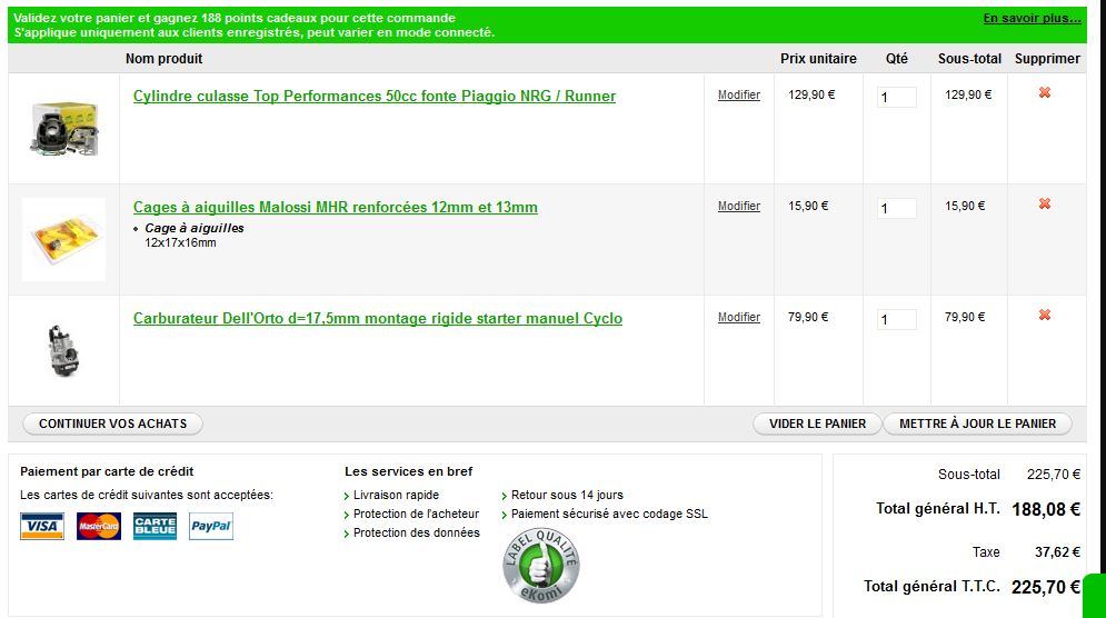

desolé pour le double poste mais voilà le resumé de ma commande dite moi si c'est bien est si il manque quelque choses, si la taille de la cage à aiguilles est bonne histoire de ne pas avoir de surprise lors du montage ;-)
Tout concorde. D'origine c'est du 12mm à ce que je peux comprendre (j'ai vérifié avec le kit).
Tu peux commander je pense, par contre je te conseillerai par ailleurs d'acheter aussi

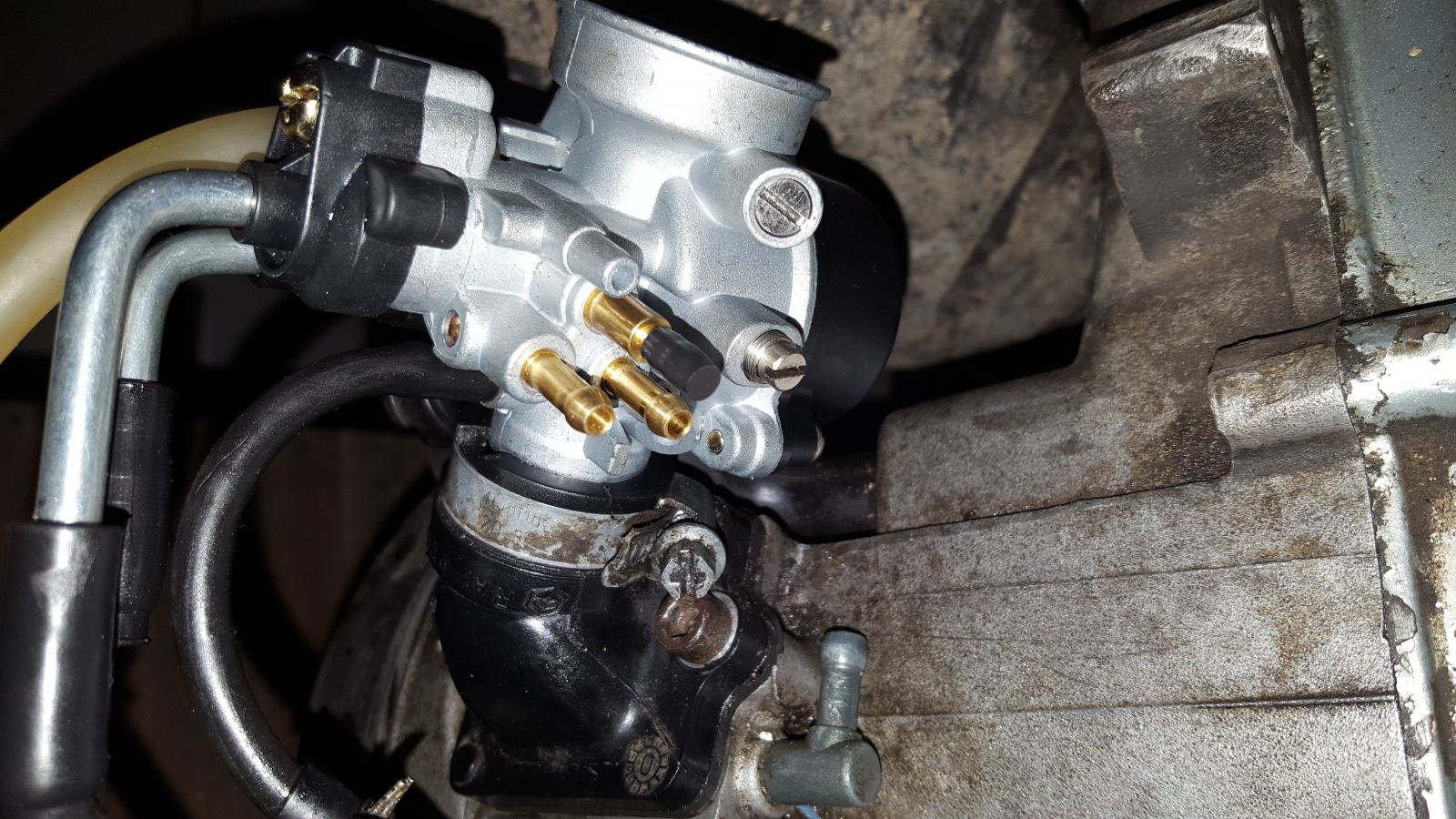

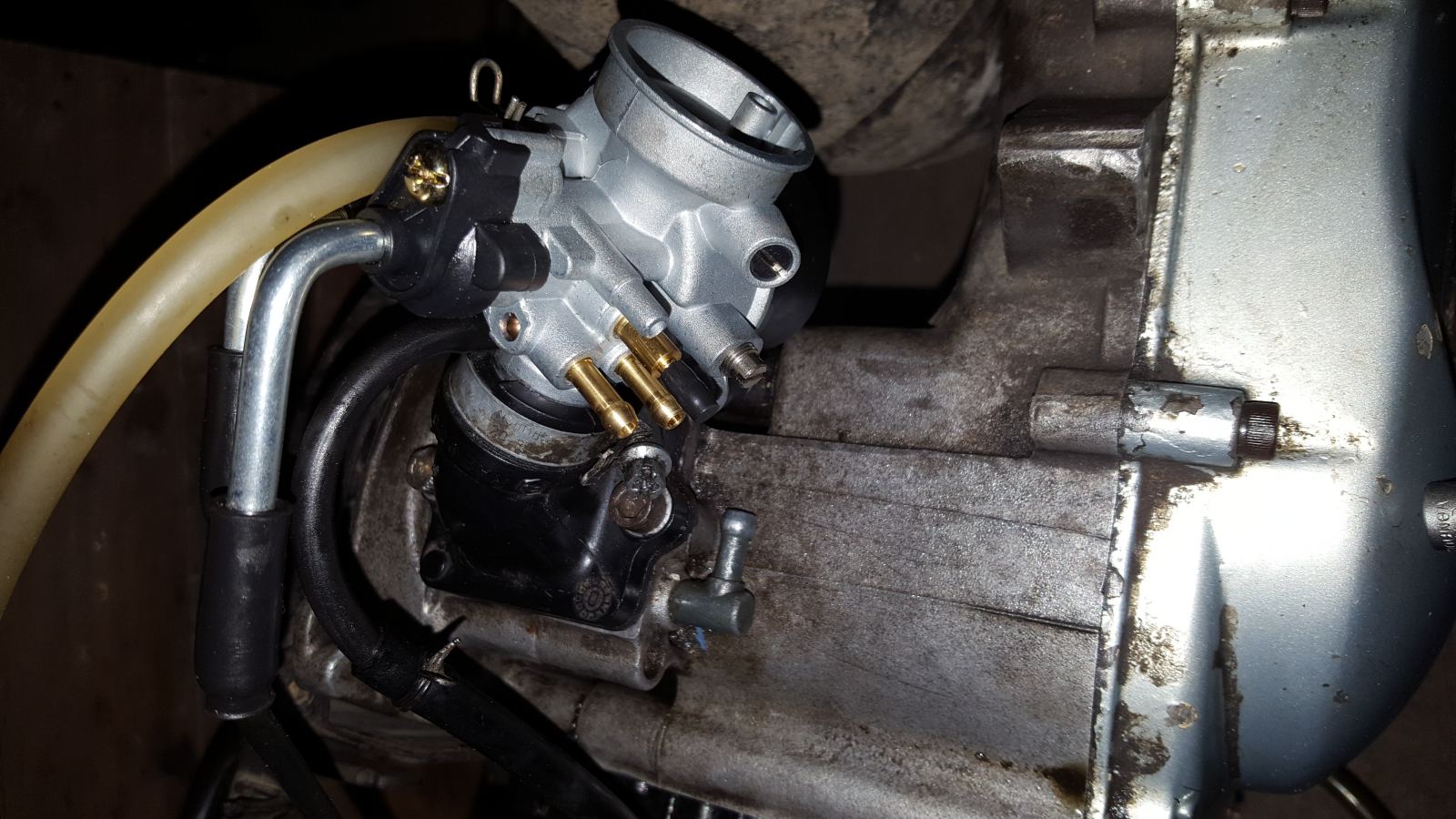

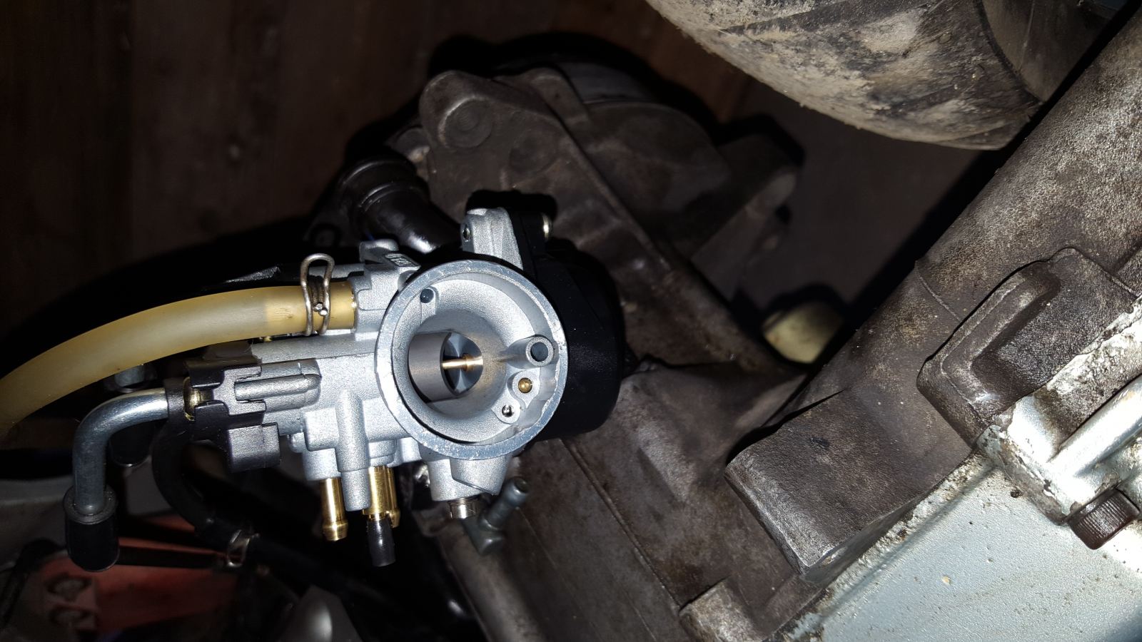

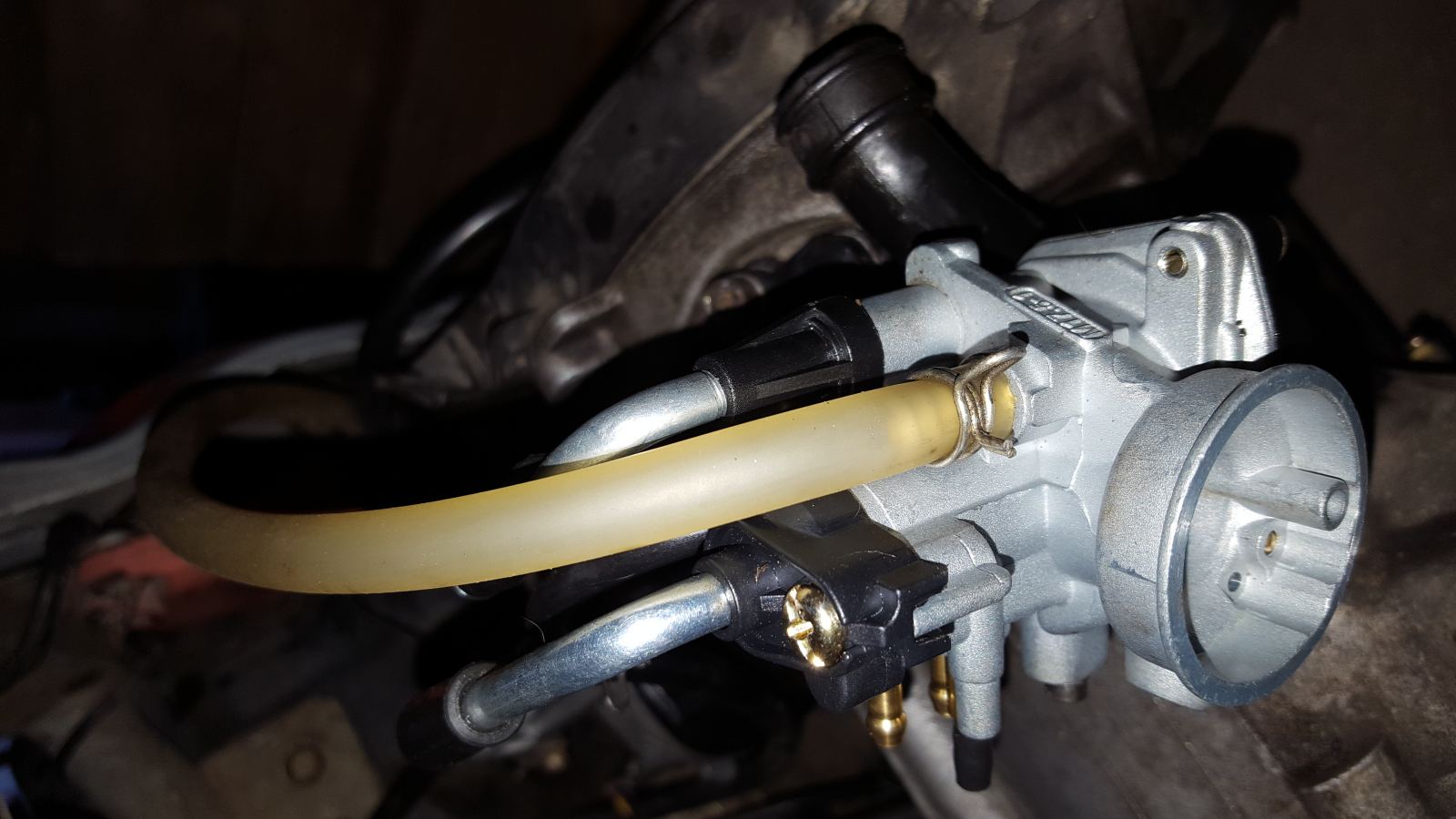

Bon alors,
j'ai monté mes pièces ( piston, cylindre, carburateur)
Mais, (forcement il y a un mais) elle ne veut pas démarrer avec le nouveaux carburateur, j'ai réussi a démarrer en injectant directement un peu d'essence mais forcement elle cale une fois brulé.
J'ai un gicleur de 90 part défaut dessus mais l'essence a du mal a être aspirer part le carburateur alors si quelqu'un avait un schéma de branchement ou conseil car la je suis bloquer.
Je vais essayer de remettre l'ancien carburateur en sachant que l'ancien carburateur a un starter automatique est que le nouveaux un starter manuelle.

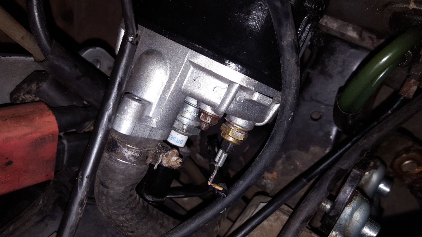

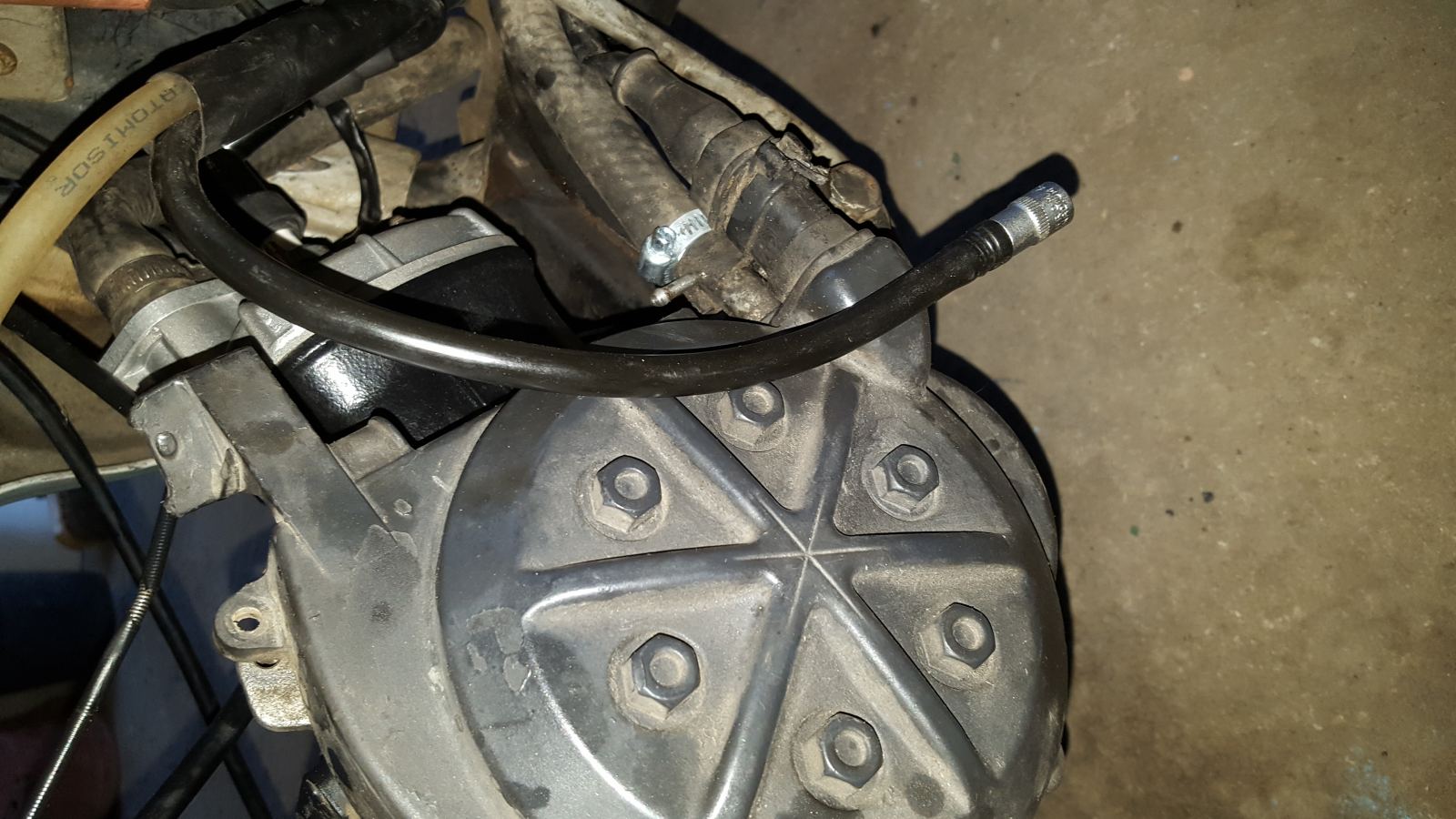

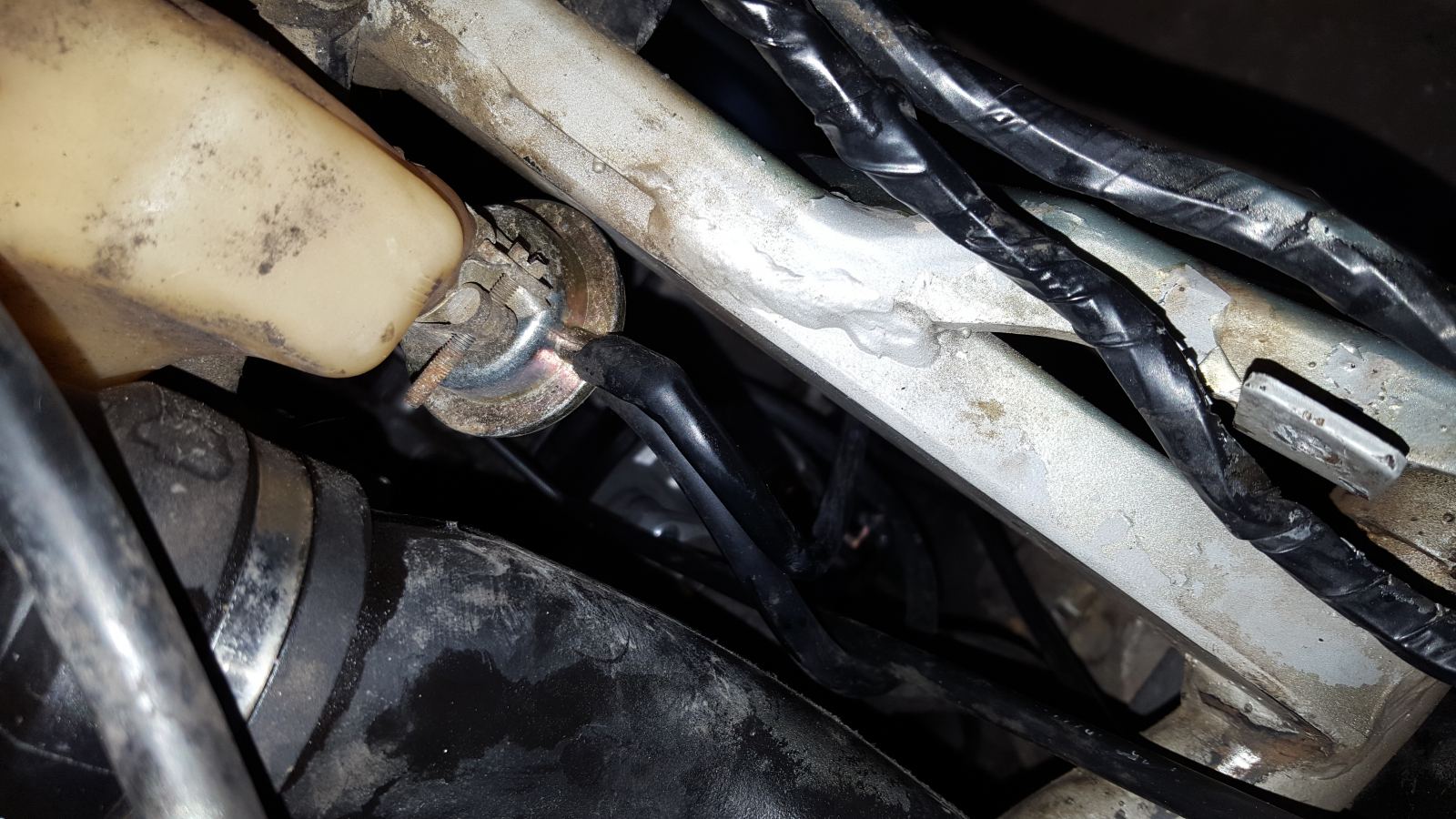

Je rajoute des photos en pièce jointe.
c'est bon il a démarrer, en fait j'ai mis directement un peu d'essence par le carburateur puis j'ai kick, il a démarre mais il s’emballe du coup j'ai boucher un peu avec ma main l'arriver d'air pour le calmer j'ai laisser comme sa 1mn puis j'ai arrêter est laisser refroidir, j'ai réessayer est il a démarrer du premier coup.

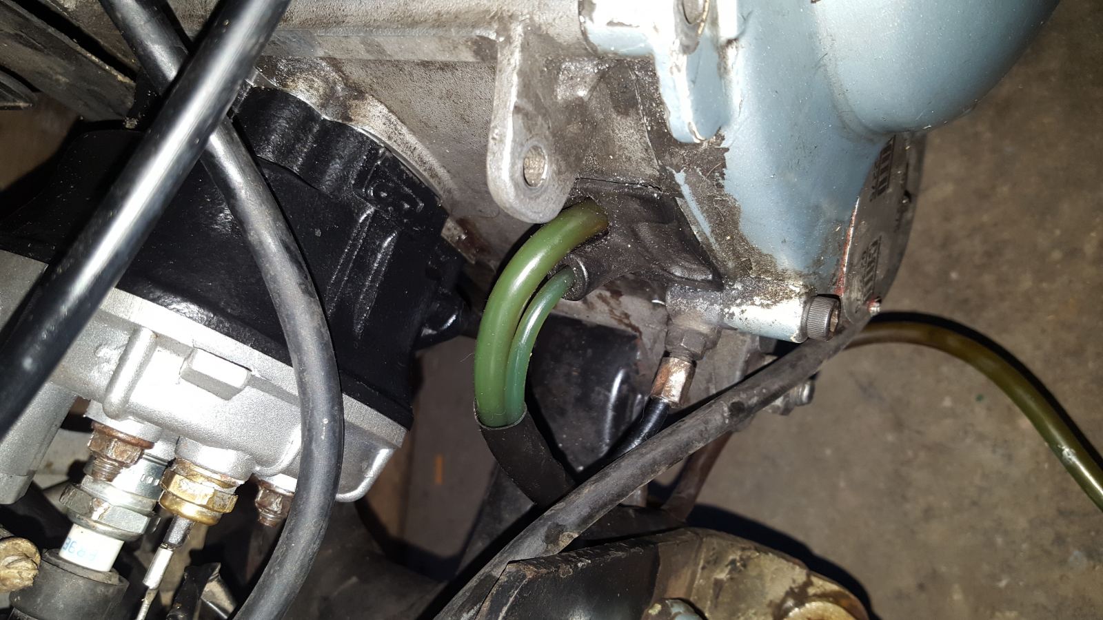

Manque juste que je règle le carburateur mais avant je dois rebrancher toutes les durite d'huile mais surtout de refroidissement sinon risque de trop chauffer, j'ai essayé de trouver sur internet les emplacement des durite mais c'est pas très clair je vais essayer de faire avec.Si quelqu'un a des photo ou schéma pour m'aider sa serai cool.
En tout cas merci de l'aide que tu m'apporte jeff lee est les autres aussi merci ;-)
