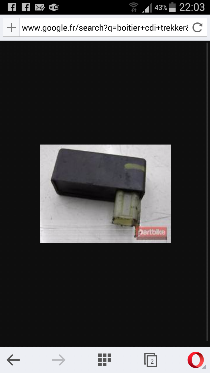

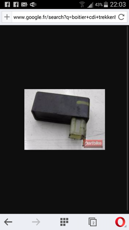

0 Alain Posté(e) le 23 février 2016 Signaler Partager Posté(e) le 23 février 2016 Son cdi ressemble à ça: Et ce boîtier gère la pompe à huile, donc impossible de mettre un autre type de boîtier sans modification. Lien vers le commentaire Partager sur d’autres sites More sharing options...
0 ninodu10150 Posté(e) le 23 février 2016 Signaler Partager Posté(e) le 23 février 2016 il y a 36 minutes, Alain a dit : Son cdi ressemble à ça: Et ce boîtier gère la pompe à huile, donc impossible de mettre un autre type de boîtier sans modification. Il me semble avoir les 2 moi ? ce que tu montre à gauche vers la pompe à huile et l' autre (le cdi) derriere la batterie. je verifie demain et fait des photos Lien vers le commentaire Partager sur d’autres sites More sharing options...
0 Alain Posté(e) le 23 février 2016 Signaler Partager Posté(e) le 23 février 2016 il y a 2 minutes, ninodu10150 a dit : Il me semble avoir les 2 moi ? ce que tu montre à gauche vers la pompe à huile et l' autre (le cdi) derriere la batterie. je verifie demain et fait des photos Vu que tu as le cdi séparé, tu as un autre boîtier qui ressemble à celui de la photo, mais il est noir et sert juste pour la pompe à huile. Lien vers le commentaire Partager sur d’autres sites More sharing options...
0 ninodu10150 Posté(e) le 23 février 2016 Signaler Partager Posté(e) le 23 février 2016 il y a 9 minutes, Alain a dit : Vu que tu as le cdi séparé, tu as un autre boîtier qui ressemble à celui de la photo, mais il est noir et sert juste pour la pompe à huile. oui il est noir et c' est marqué également Dell'Orto et ça y ressemble très fortement et justement au début ça m' a porté à confusion quand je cherchais mon cdi car je tombais sur la photo que t' as mise donc je pensais que le cdi était ça (en noir)... Lien vers le commentaire Partager sur d’autres sites More sharing options...
