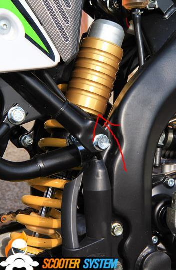

0 Bubulle Posté(e) le 5 mars 2016 Signaler Partager Posté(e) le 5 mars 2016 De nombreux pots passage haut posent souci sur MRT pro, il te faut absolument un pot fait pour MRT pro et non un pot pour MRT simple à cause de cette bombonne de suspension. Peut être que c'est le cas de ton pot actuel ? Tu ne trouvera sûrement pas le prorace passage haut pour ta moto, le scr racing line est une bonne alternative mais il reste bien inférieur à un scr rl ou prorace en passage bas en terme de performances. L'idéal pour moi aurait été le pot prorace mais en passage bas Lien vers le commentaire Partager sur d’autres sites More sharing options...

0 Bubulle Posté(e) le 6 mars 2016 Signaler Partager Posté(e) le 6 mars 2016 Comme je t'ai dit, le pot prorace ne passera sûrement pas si il n'est pas spécifiquement conçu pour MRT pro... Donc si tu ne trouves pas ce pot pour MRT pro tu peux oublier... Pour des pots de cette gamme, que ça soit un scr ou un voca le bruit sera plus ou moins le même. Les pots scr corse ne sont pas plus bruyants d'un autre Lien vers le commentaire Partager sur d’autres sites More sharing options...
