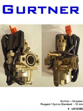

Sharleyne30 Posté(e) le 19 mars 2016 Auteur Signaler Posté(e) le 19 mars 2016 Donc je remplace par exactement le même carburateur sans rien changer d'autre ? Parce que la, j'ai remis le gicleur d'origine ( 54 car pot catalysé ) j'ai tous garder d'origine, et franchement quand j'obstru un peu l'air, il reagit presque normalement, alors qu'avec les autres gicleurs je galeré totallement, il y a juste avec un 52 ou il reagissez un peu mieux mais toujoirs avec le même problème Bizarre cette machine
Jacques1974 Posté(e) le 19 mars 2016 Signaler Posté(e) le 19 mars 2016 (modifié) non j'ai le même bloc moteur tu change juste ton carburateur si tu as un souci je t'en chercherai un sur le net faut un 12 fileter natahan2917 c'est pas un mbk Modifié le 19 mars 2016 par Jacques1974 1
Sharleyne30 Posté(e) le 19 mars 2016 Auteur Signaler Posté(e) le 19 mars 2016 En esperant que ce sois ca… sinon il finit brulé au fond du jardin xd En esperant que ce sois ca… sinon il finit brulé au fond du jardin xd bon ben allons chercher ca sur le net
Jacques1974 Posté(e) le 19 mars 2016 Signaler Posté(e) le 19 mars 2016 moi je l'avais pris sur ebay le moins chère tant qu'il est pas enterrer c'est qu'il pas mort mdr
Sharleyne30 Posté(e) le 19 mars 2016 Auteur Signaler Posté(e) le 19 mars 2016 Mais je ne comprends pas quand même… mon carburateur est mega propre, debouché de partout partout… je pige ps pourquoi c'est lui qui merde, il prends trop dair au ralentis et je pige pas pourquoi
Jacques1974 Posté(e) le 19 mars 2016 Signaler Posté(e) le 19 mars 2016 (modifié) je voie que le carburateur qui peut faire chier pour le prix tu as un starter automatique fourni dessus Modifié le 19 mars 2016 par Jacques1974
Sharleyne30 Posté(e) le 19 mars 2016 Auteur Signaler Posté(e) le 19 mars 2016 Et si je retirer le stater pour faire des essais ? c'est possible ? Ou que je le laisse mais le débranche ? Il se pourrait que ca modifie la reaction histoire d'être sur que cette achat sera utile ?
Jacques1974 Posté(e) le 19 mars 2016 Signaler Posté(e) le 19 mars 2016 (modifié) prise d'air sans Modifié le 19 mars 2016 par Jacques1974
Sharleyne30 Posté(e) le 19 mars 2016 Auteur Signaler Posté(e) le 19 mars 2016 Hein ? Sans le filtre et tout ? Ah mais il démarre ps du tout comme ca xd faut j'empeche l'air de venir pour le démarrer et que je l'aisse un fin filet d'air pour qu'il yienne au moins le ralentis
Sharleyne30 Posté(e) le 19 mars 2016 Auteur Signaler Posté(e) le 19 mars 2016 Pardon… bon ben on va changer le carburateur alors on verr bien, si jamais vous êtes du gard, je vais ouvrir un musée de l'horreur et je vais l'exposer

Allmontana Posté(e) le 7 novembre 2016 Signaler Posté(e) le 7 novembre 2016 Alors des nouvelles?? moi j'ai acheté un vivacity dans un triste état et je le retape un peu car il roulait pas à l'achat... j'ai vu que j'avais un carburateur de 12 gurtner avec gicleur 50, starter manuelle (étrange non?) et pas de mousse dans la boîte à air... il est tout d'origine..
