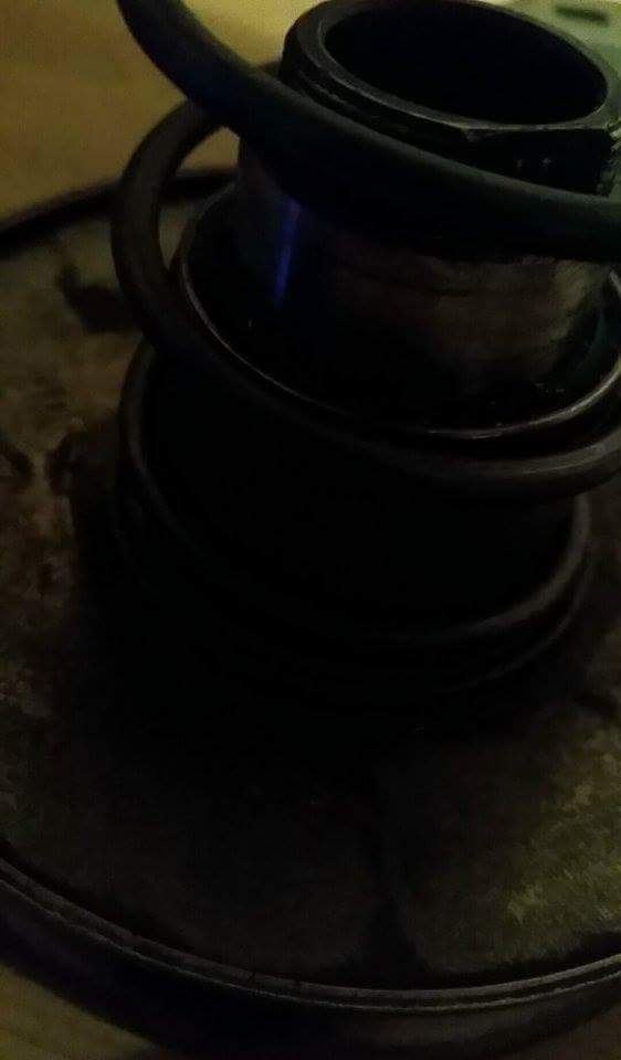

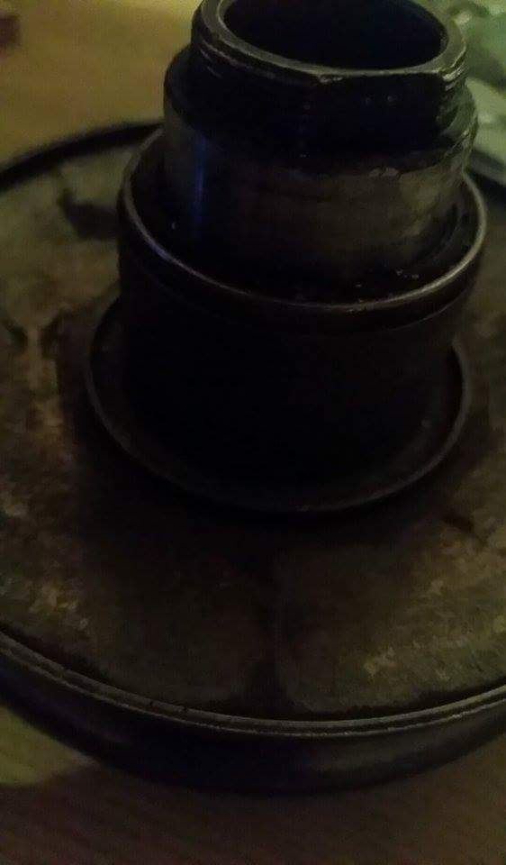

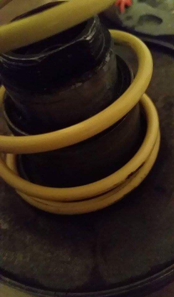

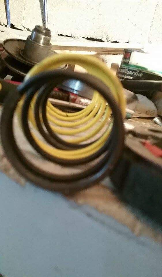

Le gro ressort ? Ta une photo ?
Petit ressort embrayage
Grand ressort de poussée
Et les malossi i vont ta du sur men mal mètre a un endroit ça arrive
salut je suis le gars a qui appartient le keeway ry6, effectivement le ressort jaune de chez malossi et troop gros et ecarte nos mâchoires pour l'embrayage
Donc c'est pas a malossi que tu as prix pas rapport au lien. C'este bizarre moi tout mai ressort malossi passe nickel .tu en a prix 1 pour nitro ?
