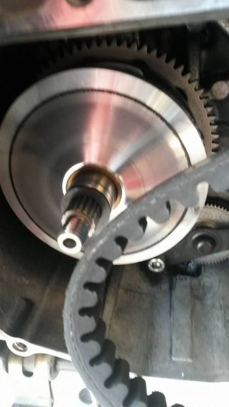

bonjour , sur mon booster spirit j'ai :
Yasuni z , variateur polini hi-speed , carburateur 17.5 gicleur 75 , cornet , galets 4.4g , ressorts poussé blanc et embrayage vert malossi mais je je vais remetre blanc car j' ai l'impression que sa patine avec le vert ...
Mon problème c'est que quand je suis sur une monté le scoot galére a monter dans les tour et ne prend pas beaucoup de vitesse (60) j'ai l'impression qui guelle un peu dans le vide...
Dans les descente il marche le feux (90/100 compteur scoot)
J'ai démonter tout a l'heure et j'ai vu des marque sur la joue fixe et sur le variateur , elle parte en frotant avec une éponge , sa pourrais être a cause que mon variateur et régler trop léger ?
J'ai des 5.2g chez moi ferait il l'affaire ? merci d'avance !
J'ai oublier de dire qu'il y a un dépot de matiére noir sûrement de la courroie.
Voici quelque photo
Voici quelque photo

trop léger ta mis les quel de ressors ?
J'ai des 6.9 a la maison je les testerait demain :) je suis full blanc malossi comme on m'a conseillé sur l'autre poste j'ai remonté les blanc en ressort embrayage car j'avais l'impression de patiner avec les vers et il ne m'apporter rien en accélération ni en reprise ...

Le fait que ma courroie soit usé ne fausse pas les réglages ?
donc ta prochaine commande serra =
rondelles de réglage varia
courroie peugeot 764mm, l'idéal pour nos moteurs minarelli :socool2:, je monte cette courroie sur tous les booster.
http://www.maxiscoot.com/stage-6-jeu-de-rondelles-s6-5155013.html
http://www.maxiscoot.com/polini-courroie-belt-renforcee-u248-014.html
il y a 16 minutes, Jacques1974 a dit :
j'ai mis la même longueur de courroie j'ai gratter quelque klh d’origine c'est une 755 :D
non d'origine elle fait bien moins sur booster
la X spécial de malossi fait 744
la kévlar de malossi faut 746
Modifié par tom67 (Fb= JSP SCOOTER)
bonjour a tous alors j'ai test avec galets 6.9 c'est trop lourd le scoot dépasse pas 60 sur du plat .
Test avec galet 4.4 et 5.6 disposé en étoile juste pour test , j'ai l'impression d'avoir une assez bonne accélération enfin mieux que d'habitude mais comma aparament c'est pas bon pour le variateur j'ai remis les 5.6.

Le 13/3/2016 at 11:44, tom67 (Fb= JSP SCOOTER) a dit :
je t'ai mis le lien pour la courroie qu'il te faut ! et elle existe aussi en kevlar si tu veux
et achète des galets de 5g
Si je prend galet 4.9 c'est sur que c'est bon ou pas car ça me gave de racheter des galets tous les jours , 12 euro c'est pas très cher mais au bout d'un certain nombre de fois ça fait cher ... stp ?
https://www.scootfast.net/galet-polini-x6-16-x-13-4-9gr.html
ou
https://www.scootfast.net/galet-polini-x6-16-x-13-4-7gr.html
Il vaut mieux 4.9 ou 4.7 s'il vous plaît ?
non alors là oubli, il est neuf ton origine, un autre c'est exactement la même chose, ce sont 3 mâchoires qui s'ouvrent, le temps d'ouverture c'est toi qui le gère.
met les jaune polini je monte sa souvent et c'est très bien. https://www.scootfast.net/ressort-d-embrayage-polini-jaune-booster-nitro-cpi-keeway-o107mm.html
À l'instant, tom67 (Fb= JSP SCOOTER) a dit :
Vous m'avez le souci vien des galets puisque je suis en full blanc malossi du coup j'attends de commender courroie galets et rondelles
il y a 1 minute, Booster84 a dit :
oui voilà :)
