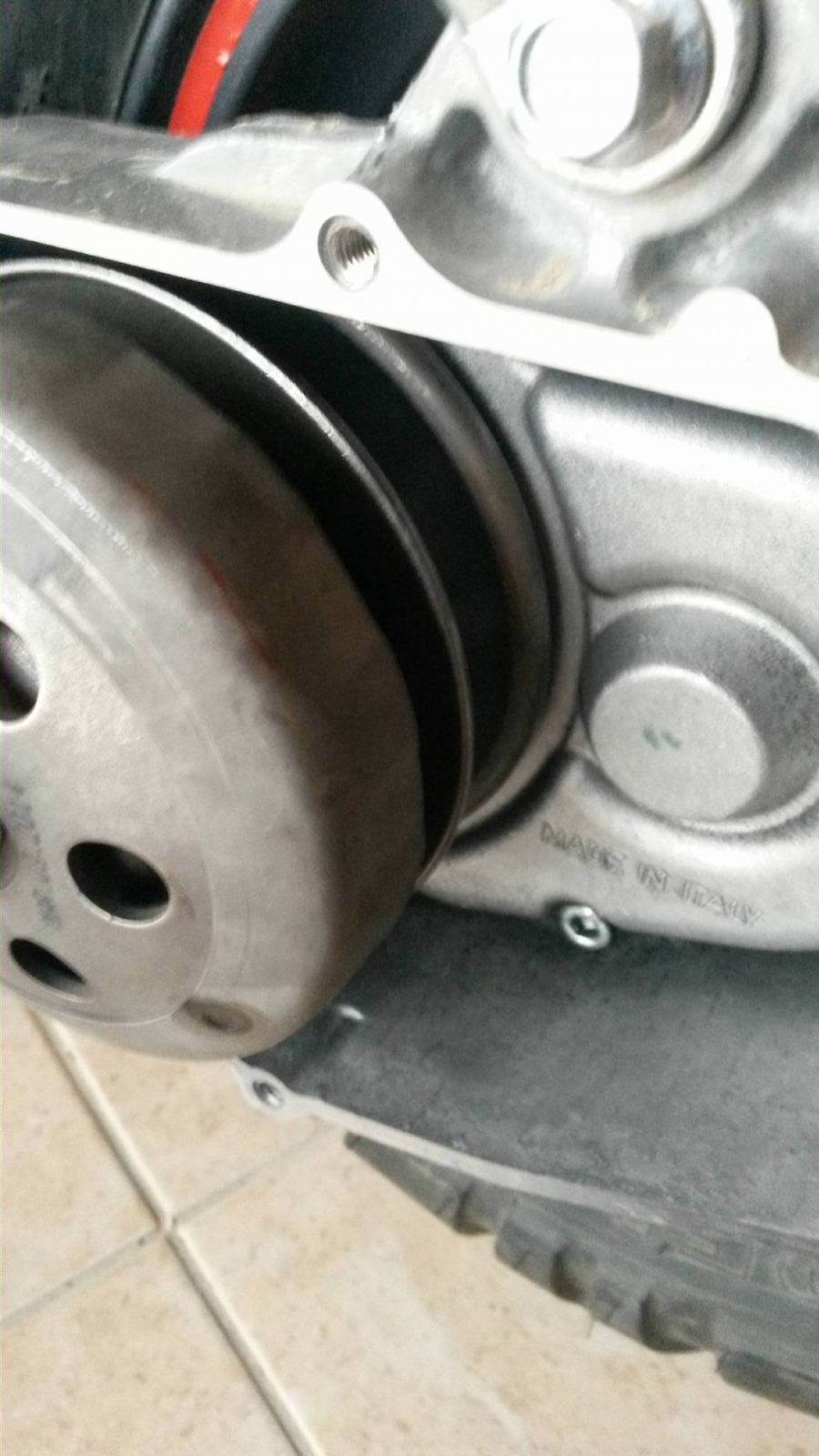

J'ai démonter tout a l'heure et j'ai vu des marque sur la joue fixe et sur le variateur , elle parte en frotant avec une éponge , sa pourrais être a cause que mon variateur et régler trop léger ?
J'ai des 5.2g chez moi ferait il l'affaire ? merci d'avance !
J'ai oublier de dire qu'il y a un dépot de matiére noir sûrement de la courroie.
Voici quelque photo

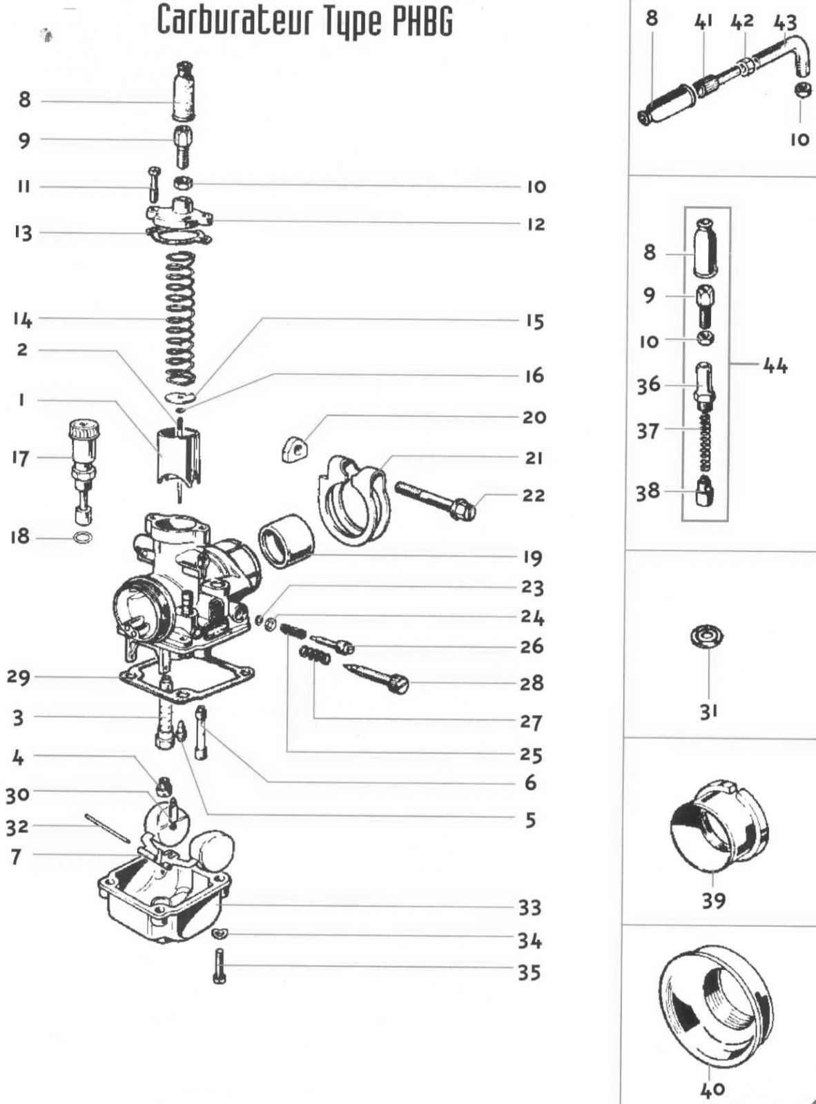

il faut mettre l'aiguille en 1er, et ensuite le plastique blanc par dessus.
l'ordre que dit jacques
Modifié par JSP SCOOTER (tom67)
il y a 18 heures, Leesion a dit :
Le truc blanc c'est important lol
je l'est mis mais l'aiguille par dessus , la j'ai bien mit l'aiguille en dessous du truck blanc et sa na rien apporté ^^
il y a 21 heures, JSP SCOOTER (tom67) a dit :
il y a 22 heures, Jacques1974 a dit :
ta une pieces blanche .suis bien boisseaux  aiguille pièces blanche ressors 1453-fiche-technique-carburateur.jpg

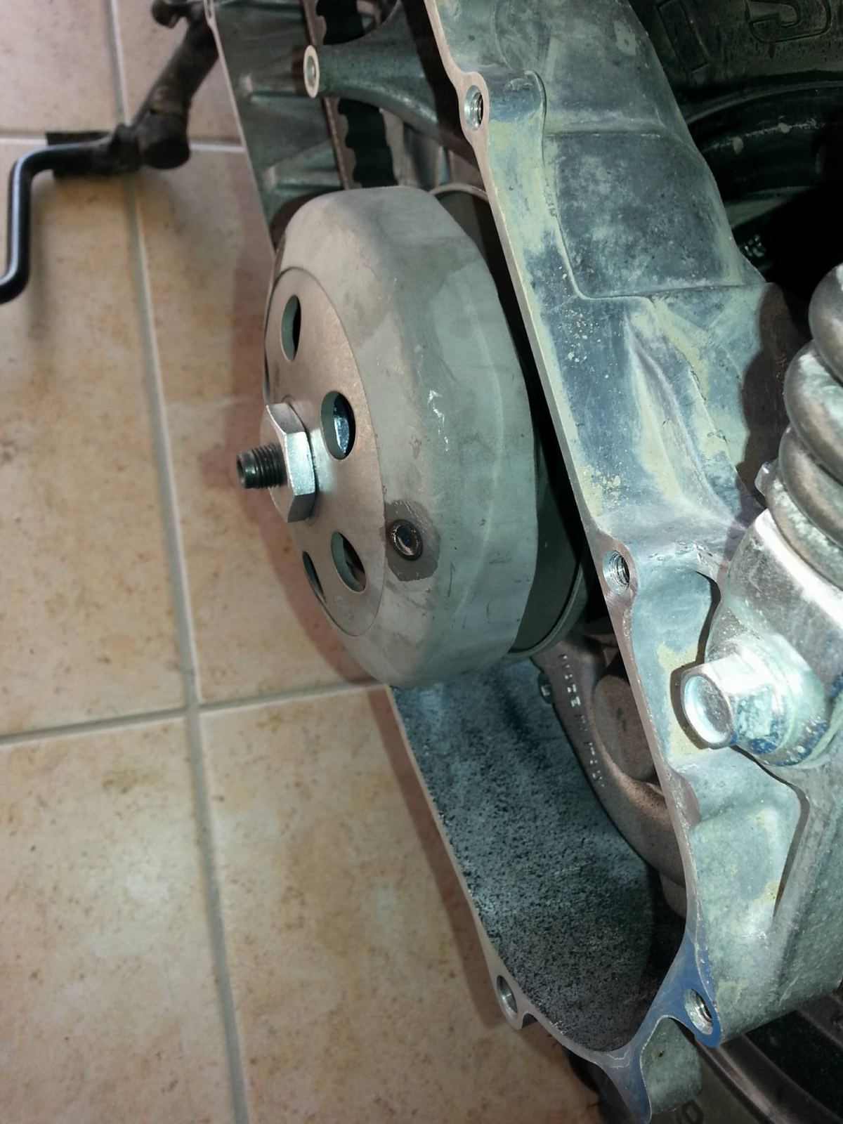

met moi une photo de tes mâchoire d'embrayage et de ta cloche stp
je te fait les photo des mâchoires demain , quand j'ai démonter ma cloche pour la première fois elle était déjà comme sa :
À l'instant, Booster84 a dit :
Juste après le rodage 500/600 km sachant que j'ai du un peu le fait forcer quand je suis allé travailler sur un chantier dans une grosse montée mais j' accélérait en le poussant en marchant a coté  ..
