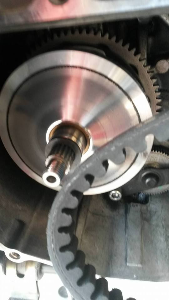

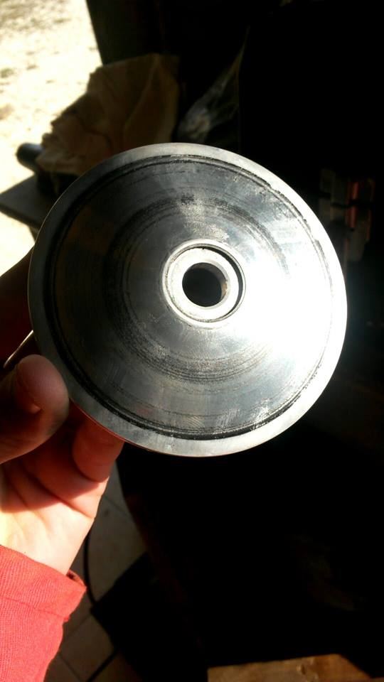

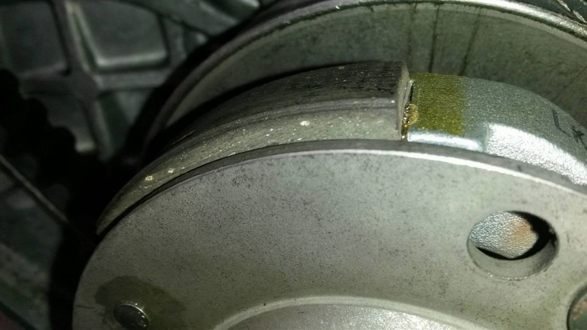

J'ai démonter tout a l'heure et j'ai vu des marque sur la joue fixe et sur le variateur , elle parte en frotant avec une éponge , sa pourrais être a cause que mon variateur et régler trop léger ?
J'ai des 5.2g chez moi ferait il l'affaire ? merci d'avance !

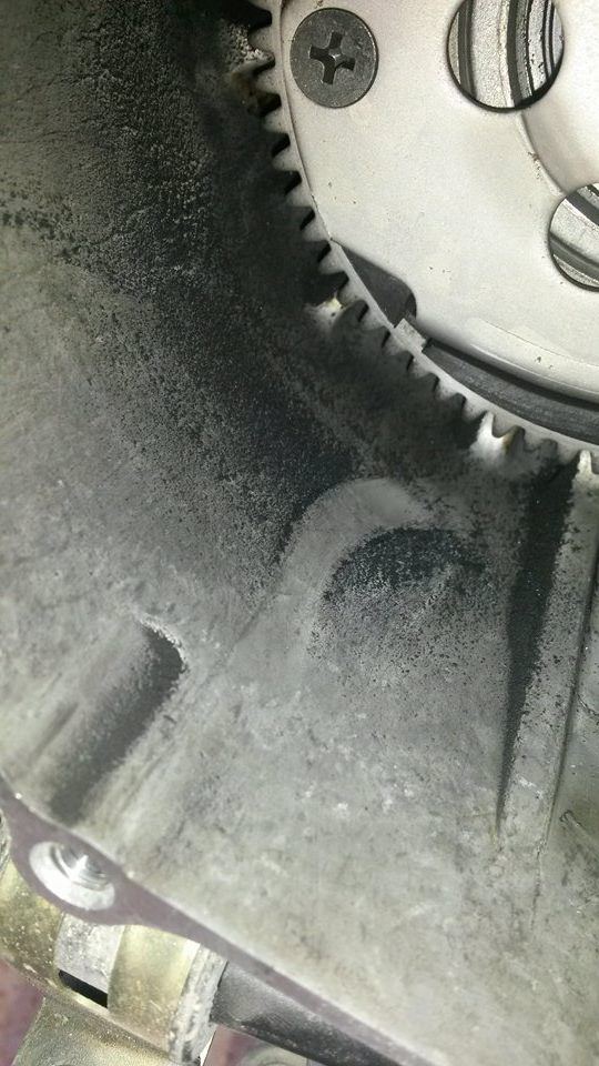

J'ai oublier de dire qu'il y a un dépot de matiére noir sûrement de la courroie.
Voici quelque photo

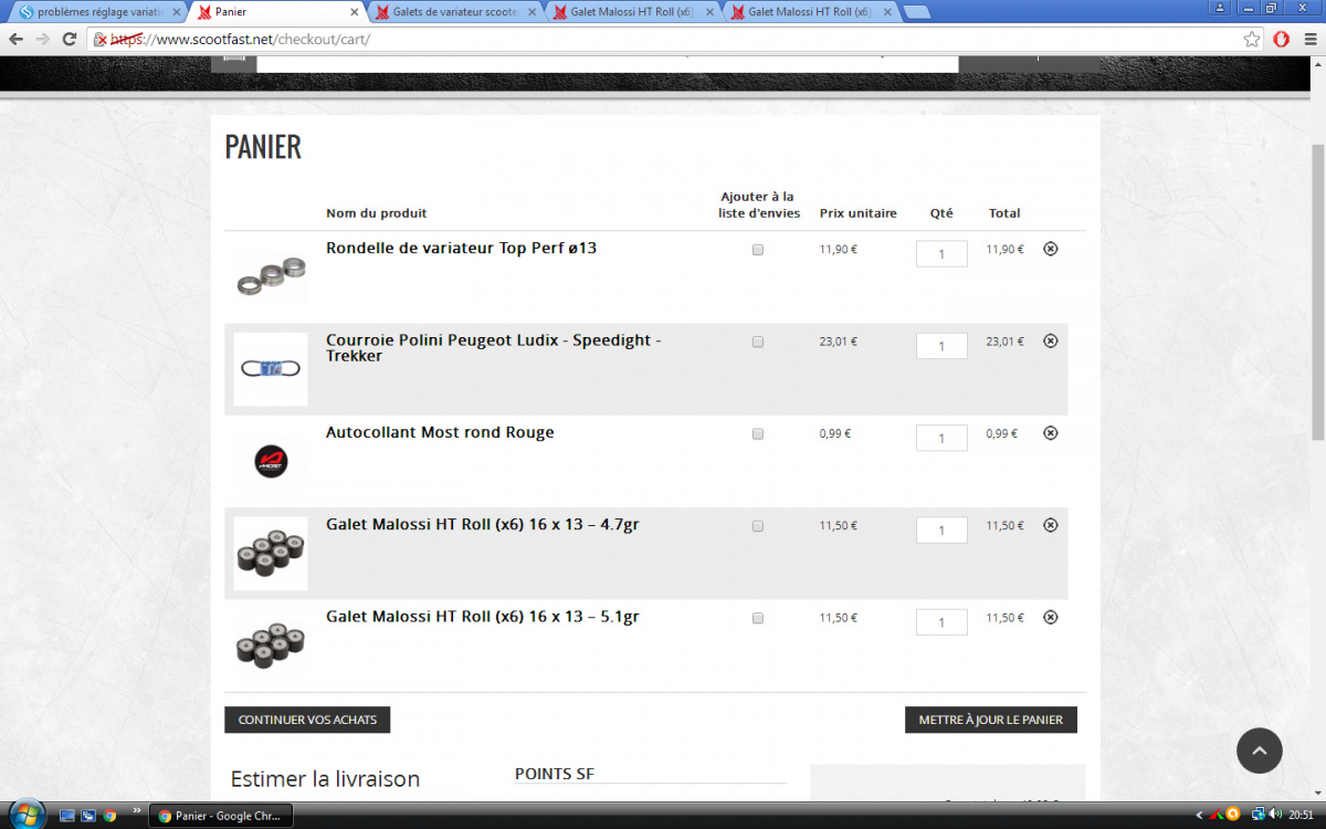

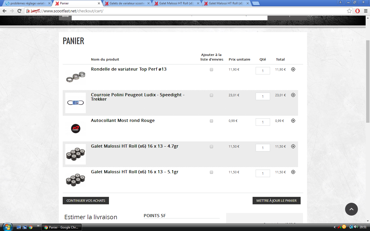

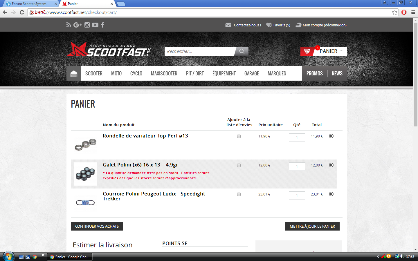

Petit mise a jour du panier , c'est bon la ? :)
Le 21/3/2016 at 20:57, JSP SCOOTER (tom67) a dit :
oui nickel

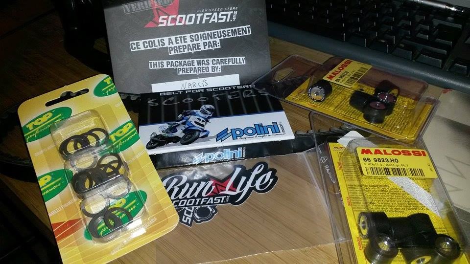

Commande reçu ;)

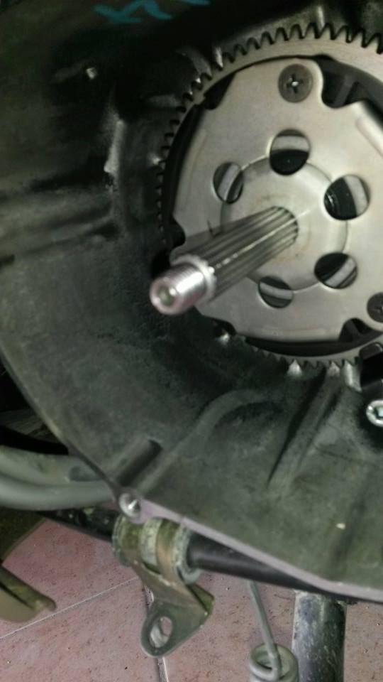

Je monte tout sa demain mais je dois test avec quel rondelle stp ? (je veux que le scoot part direct sans avoir une accélération de ouf non plus et ne pas perdre trop en pointe )
tu commence par le maximum
c'est à dire que la limite est = il doit rester minimum 1.5 mm devant l'étoile de la joue ventillée, afin de pouvoir mettre le rocher de KIK
puis tu en enlève une toute fine si ca vas pas
en général tu ne peux que en mettre 2, une épaisse et une fine, mais tu as plusieurs épaisseurs de fine, 0.3 0.5 0.6

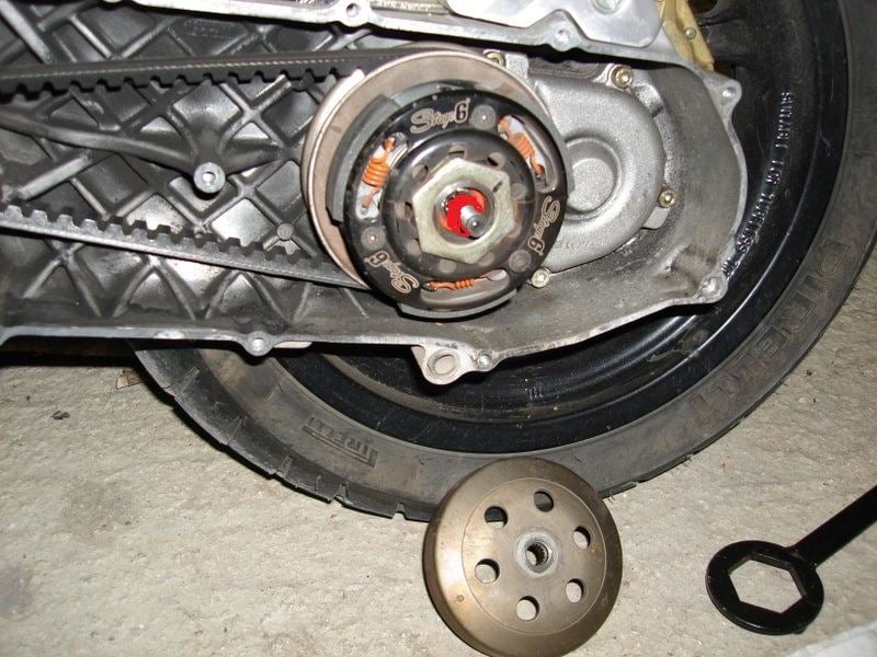

Je pense que ça dépend de la longueur du canon. Car quand je met 2 le rocher de kick est à moitié des cannelures du vilebrequin.
il y a 16 minutes, Leesion a dit :
oui sa dépends de la longueur du canon..
la moitié c'est normalement ça fait 2mm, le rocher fait environ 4 , par contre il ne faut plus mettre la toute grosse rondelle juste derrière l'écrou
Modifié par JSP SCOOTER (tom67)
il y a 2 minutes, JSP SCOOTER (tom67) a dit :
A il faut que je la vire ? ça risque pas d’abîmer quelque chose ?
À l'instant, Booster84 a dit :
non si ton rocher de kik dépasse des cannelures du vilebrequin il n'y a aucun risque
